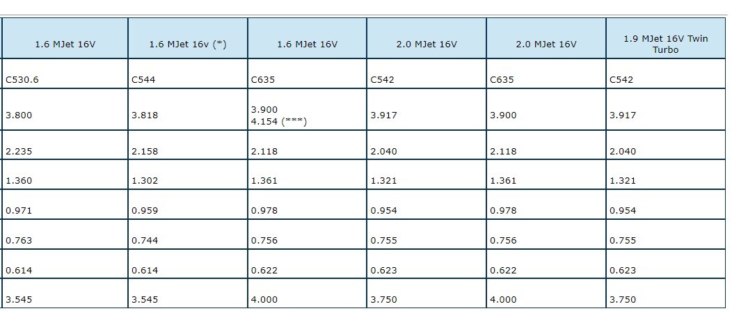

tboldi
tboldi
grizlisandor #224250 üzenetére
Vagy megszűnt az adott típus/motor, vagy pedig váltottak a saját C635-ösükre.
tboldi
grizlisandor #224248 üzenetére
Nekem
mondodírod?Az olaszok nem használták már a javított M32-t.

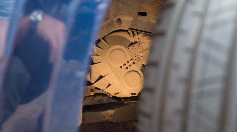

grizlisandor
tboldi #224242 üzenetére
2012 és utáni autót kell venni, amiben már a következő generációs M32 van, az már nem problémás, ellenőrizni egyszerű, betekintesz a bal első keréknél, hogy mizu. ha ezt látod, még a régi, a bal oldalit kell keresni.

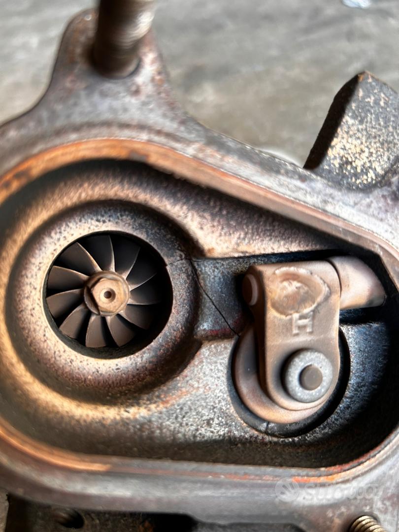

tboldi
V.Stryker #224239 üzenetére
Pár infó róla:
- Hidegindítva előfordul (főleg télen), hogy dadogva jár rövid ideig, olykor le is fullad. Ez egy szoftveres hiba, és a legtöbb felhasználó mezei 95-ös benzinnel tapasztalja, nekem viszont OMV 100-assal soha nem jött elő másfél év alatt. De van rá megoldás, onnantól a sima 95-össel sem lesz gond.
- Reped a leömlő, vagy helyesebben a kollektor. Ebből 2 féle létezik, aminek a hengerfejre felfekvő része egyben van, és aminek 1-2-1 arányban el van választva, az előbbi hajlamos a repedésre. A jobb fajta, szétválasztott verziót az erősebb modellek, főként az Abarthok vagy pl. a saját 155 pónis MiTóm kapta meg, de egy az egyben csereszabatos az egybeöntöttel, tehát ha szükséges, érdemesebb inkább erre vadászni.
- Az IHI turbók turbinaoldala is hajlamos repedésre, bár ebből vajmi keveset vesz észre a kedves user használat közben. Megoldás egy Garrett turbó, de sajnos nem teljesen plug&play.
- A motor amúgy tartós és megbízható hála a vasblokknak és a gyárilag kovácsolt főtengelynek, sőt még EGR sincs.
- Az említett Deltában éppenséggel az Opelekből ismert M32-es váltó van annak minden csapágybajával együtt. Lendkerékkel és kuplunggal együtt 500-600k Ft-ra lehet számítani a felújítást illetően. -

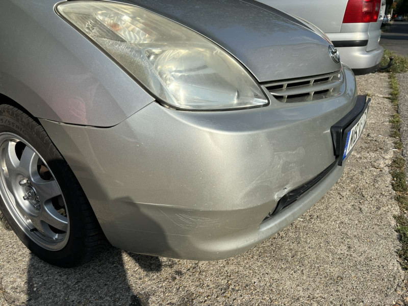

szebe
birozoli7800 #224146 üzenetére
Remélem ezt hozza a szűrőd, egy megnézést mindenképp megér, korrektnek tűnik
