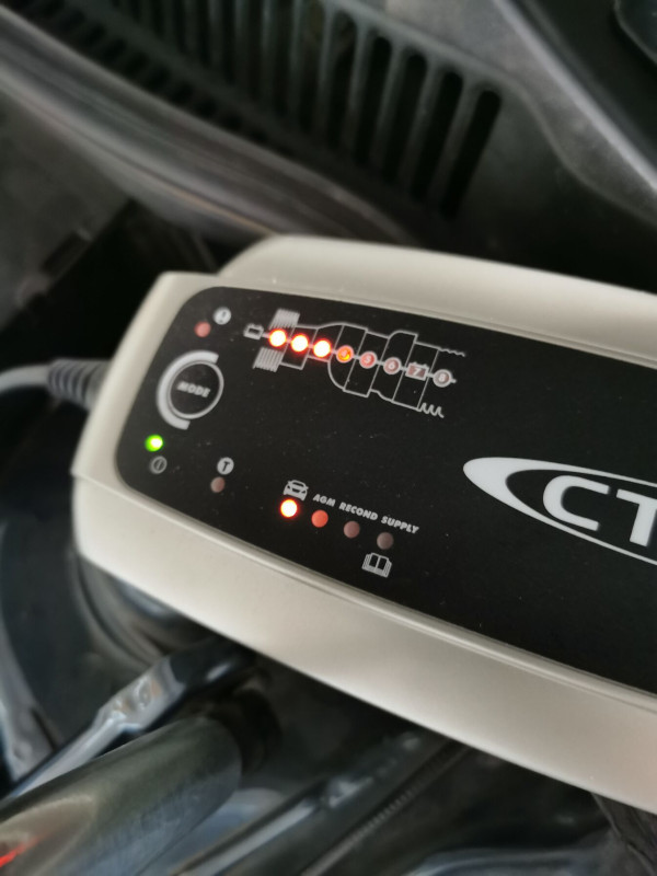

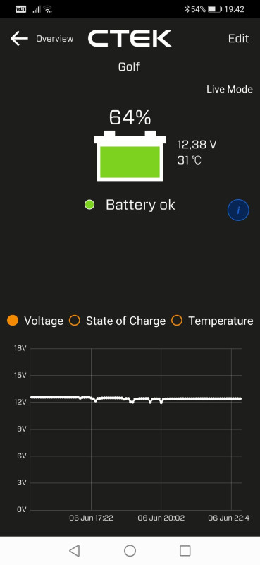

Nem gondoltam volna, hogy ilyen jó kis cucc, e a CTEK MXS 5.0 okostöltő [link] .
Folyamatosan rajta van az aksi a töltőn(amikor a garázsban áll. ha megyek vele, akkor nincs rajta a töltőn, mert nincs olyan hosszú vezetékem
Amikor januárban megvettem a kereskedőtől(akinél 5 hónapot állt az udvarán), 12.4 volt rajta a max.
Most zenét hallgatok full-on sub.-al, több, mint egy órát a teljesen feltöltött aksin, na az megszedi, 12.4-re lemegy. Amikor megvettem az okostöltőt, rajta volt egy napig 12.81-re nyomta fel. Most, ha rajta van egy napig 13.45-öt mutat a multiméter.
Van egy olyan érzésem, hogy ez a kis töltő sokat javít az aksin.
Ha beállok a garázsba, rögtön megy rá a töltő és indulásig tölt.
Az összes hangteszt cd-t átfuttattam jópárszor, hallatszik is, hogy sokat javult a hangrendszer. -

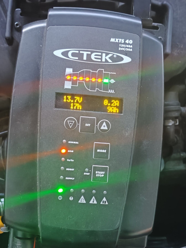

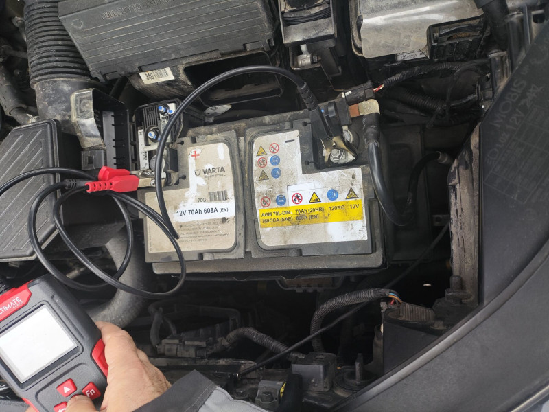

Köszi a képet! Szóval egy 70Ah akkuról van szó, ami nem kicsi. Ehhez képest a töltő 9Ah-t tudott belepréselni, pedig meglehetősen le volt merülve a produkció kezdete előtt: erre azt biztos nem mondanám, hogy hű de jól veszi a töltést. Ha jóval kisebb akku lenne, talán.
Szerk: a Yuasa drága, de jó.
Mármint régen ez igaz volt. De azt írják, mára mégsem...Szerk: jó ég, szemüveget a bírónak, legutóbb jöttem itt 7 órával, de újra látom, hogy 17 az, magyarán iszonyat sok ideig volt rajta és ennyire futotta. Durva, hogy annyi a vesztesége, hogy csepptöltés fázisban is megy bele 0.2A, tehát ebben a fázisban megmaradva órákig, csak ebből összejön ~2Ah "töltés", ami valójában nem maradt az akkuban: szerintem baj!

Távol álljon tőlem, hogy egy akkus bolt szakembereivel vitatkozzak, így fel kell tennem a kérdést, hogy azt az infót megosztottad-e velük, hogy a mért érték 7 órás töltés utáni?
Véleményem szerint a GOOD - RECHARGE azt jelenti, hogy ahhoz képest jó, hogy NINCS feltöltve jelenleg, tehát a megoldási javaslata a teszternek, hogy töltsd fel az akkut.
Tudom, néha sarkosan fogalmazok, de úgy könnyebb átadni a véleményt: halott akku az nem ez, hiszen ennek még van mérhető indítóárama. De a kapacitása: ki tudja mennyi... Talán fele sincs az eredetinek (valószínűleg), a feszültséget meg nem tartja 12,8V körül, töltés után, hanem esik rögtön 12,4V-ra, ami szerintem nagyon rossz ómen. Szóval nem mondunk nagyon mást (jelentősen elhasználódott = erősen a végét járja): használható? Igen, talán. De azt kérdezted, hogy biztonsággal használható-e. Szerintem nagyon nem! Leginkább arra tekintettel, hogy igazából nem lehetett normálisan feltölteni. Viszont így csattanóként a végére elárulhatnád az akku gyári paramétereit... Indítóáram/kapacitás?
Szerk: talán még az is beszédes a töltős képről, hogy csepptöltés fázisban van és 0.2A csordogál még mindig bele. Az kegyetlenül sok, szerintem... (Ha ugyanennek a boltnak átküldöd utóbbi képet is, kíváncsi lennék, mit szólnak: csere
a közeljövőbenesedékes.) -

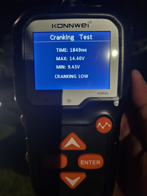

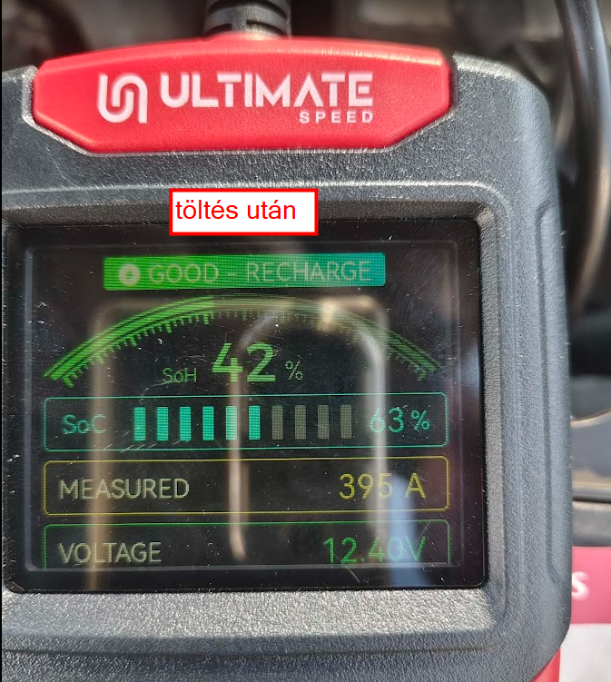

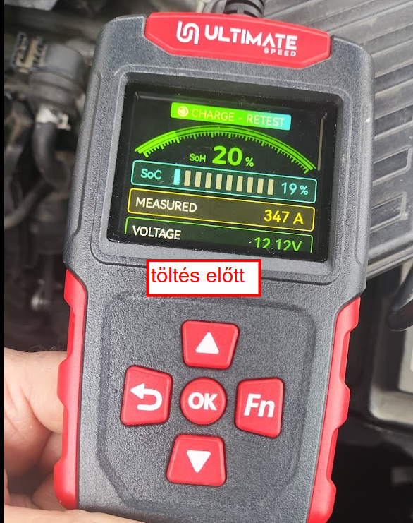

Teherautó szervizben dolgozom, tőlük kértem kölcsön a töltőt. Az egyik akkus bolt ezt írta:
A mérés alapján az akkumulátor jelenleg még használható.
A műszer szerint az SoH (State of Health) érték 42%, ami azt jelenti, hogy az akkumulátor már jelentősen elhasználódott, de még működőképes. A készülék „GOOD – RECHARGE” állapotot jelez, tehát a töltést elfogadja és jelenleg nem minősíti hibásnak.
A 12,40 V feszültség és a 395 A mért indítóáram alapján az akkumulátor még képes működni, viszont a kapacitása már csökkent. Ez a gyakorlatban azt jelenti, hogy:
még használható,
de hidegben vagy nagy terhelésnél már gyengébben teljesíthet,
várhatóan a csere a közeljövőben esedékes lesz.
Összefoglalva: jelenleg még használható az akkumulátor, de már az élettartama vége felé jár. -
embe

AHA, de ez semmit nem mond!
Szerk.: jaaa, hogy 17 óra után, maradt ilyen tré? Akkor ennek DigitXT is, ahogyanírta "kapa", keresnék kiváltó akkut.
DigitXT
janakbacsi
#11091
Szóval 17h-n keresztül nyektette, 9Ah ment bele, és 12.4V-ra esett azonnal: halott akku.
(Amúgy ha ilyen töltőd van otthon, meg még akku tesztered is, miért kérdés, hogy cserés?
Mondjuk ha szervizben* hozták ki, akkor nem szóltam, de akkor miért nem mondták, hogy az akku erősen a végét járja, nem veszi a töltést, a SOH a béka segge alatt marad = okkal.)*: csak azért, mert azt írják a típusra, hogy műhelyeknek szánt, ami a 260K-s árát tekintve hihető. Meg aztán otthonra, személyautó esetén 40A töltőáram teljesen felesleges tudás.

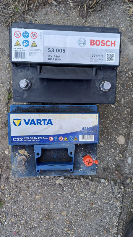

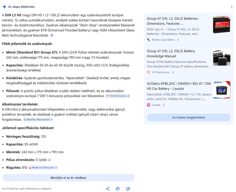

Jó, hát én is jártam úgy, amikor "sürge" kellett az akku, hogy levettem az Auchanban a polcról, hogy "nagyjából" jó lesz (jó volt, csak az alacsonyabb kivitel, lásd 175 vs 190), viszont ha csak bedobod a Google-ba a két akku nevét, már ontja is a méret adatokat.
Hivatkoznak DIN H4 és H5 illetve EN L1 és L2 szabványra ezeknél a méreteknél, azaz konkrétan két különböző kategóriába esik a két akku, azért nagyobb a Bosch. Viszont annyira már nem volt "barátom" a Google, hogy megmondja, hogy hol van hivatalosan meghatározva a dolog: az amerikai verziónak megtaláltam a honlapját, ennek nem.
Ui: az AI alapú áttekintés sokszor nagyon szépen összeszedi, viszont látszik, hogy kb. mindent IS figyelembe vesz, Reddit posztoktól kezdve a FB-on át a kereskedőkig, sőt, meglehet, hogy idővel ez a HSZ is alapját fogja képezni az "okosságnak", de azt ugye véletlenül sem mutatja, hogy ha ez ismert szabvány, akkor hol az egészet megtalálni:

De mi alapján gondoltad?
Szabvány méreteken futnak ezek, szóval
a webáruházak mm-re megadják, hogy a Bosch mennyivel hosszabb...Varta C22: 207 x 175 x 190Bosch S3 005: 242 x 175 x 190
Az lehet baj, ha nem EU szabványú akkut veszünk. Khm: piros Totachi. -

Steve_Brown
Steve_Brown
#11074
Na megjött. Elég furcsa, hogy ennyivel nagyobb. Arra gondoltam, hogy ugyan akkora lesz. -

janakbacsi
#11077
Mennyiből tudja a 395-öt?
Töltés után közvetlenül 12.4V?
Az nem túl combos, legalább 1 órát várj de inkább 2-3 órát töltés vége és teszt között.
Hány órát volt töltve? -

Ez direkt egy akku állapotmérő? A multiméterrel nem lehet akkuállapotot mérni, gondolom.
DigitXT
janakbacsi
#11077
Amikor töltés után (!) azt mondja a teszt, hogy töltsd fel, az azért gyanús, nem?
Biztonsággal használni szerintem így merész elképzelés, hogy nem tartja a feszt... -

Nem túl.acélos, most még elmegy de a következő télnek már nem mennék neki ezzel.
janakbacsi
feltöltöttem az akkut, a képen látható az állapota. szükséges lecserélnem vagy használhatom még tovább biztonsággal? köszönöm.

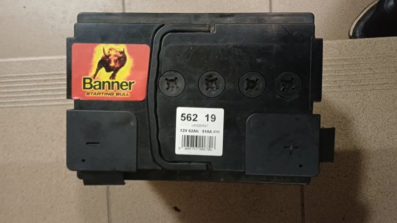

#11066
Nem azért írom, mert kötelező megoldani ezt a problémát.
Leírom, ami tény, hogy qrvára nem látszik az aksin semmi dátum, pedig átnéztem jópárszor, zseblámpával is.
Mindegy amúgy, ezt itt valaki kérdezte, hogy meg kéne állapítani, hogy mikori gyártmány. A lényeg a lényeg, hogy szerintem is elég gatya az aksi. Egy éjszaka alatt(hideg időben) 12.6-ról 12.2-re esik. Amig megy megy, aztán veszek egy vadiújat.

Ezt az aksit is gyártották valamikor?
[link] , mert keresgélem a gyártási évet, de nem találom. Hol lehet vajon? Az ára rá van írva, 47870 Ft. Ebből lehet következtetni valamit?(most 62e, de van ahol 71e), hogy mikori lehet? Az árából következtetve nem 2-3, inkább 5-6 éves lehet. Na , de erre nem mernék azért fogadni(egy ilyen akkumulátorban
ANDROID???
Kalandor
#11061
Tudja a ...
Há, ott a típusszám ugye.
Tehát, pl itt pillants reá, de ha keresel tovább, lehet találsz más "informésönt" is

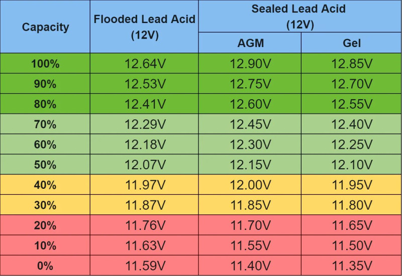

"Legrosszabb esetben annyit, hogy a pillanatnyi kapocsfeszültségből "táblázatos alapon" kibüfög egy töltöttségi százalék értéket, ami egy rossz akku esetén teljesen félrevezető:"
Én tudom. Fentebb már írtam, hogy a műterhelés nélküli akkuteszterek gyakorlatilag semmit nem érnek.
Ezt sem tudom pl megmagyarázni apósnak. Állandóan jön ezzel a lidl-s akkuteszterrel, hogy hát de az azt írja, hogy jó.
Hiába mondom neki, hogy az nem jelent semmit.Na, én ilyenekre gondoltam, mint laikus.

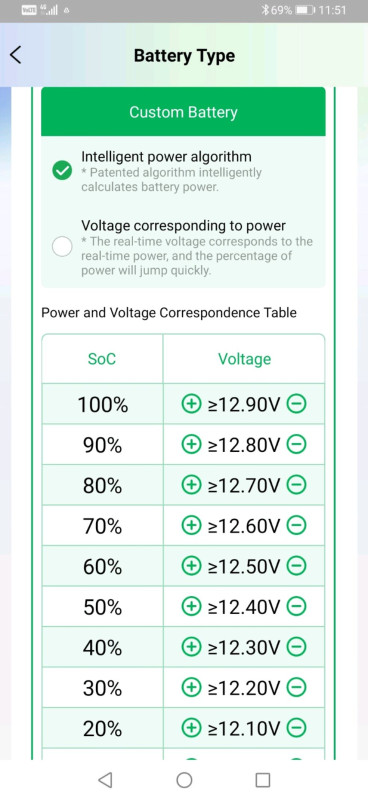

De, hogy ez mit jelent?
Mert nem az a lényeg, hogy terhelés nélkül hol áll, hanem terhelésre hogy szakad össze. Utóbbi mérésre vannak célszerszámok, amik vagy ténylegesen meg is terhelik az akkut, combos árammal egy rövid ideig (terhelővilla), vagy csak "pöckölgetik" digitálisan és az eközben látott feszültségesésből következtetnek az akku elérhető indítóáramára. Ekkor jelenthet a 91% olyasmit, hogy eredetileg mondjuk 500A-t tudott, de már csak 455A-t.
Ui: a fenti táblázatból látszik, hogy miért kell(het) megadni neki, hogy milyen típusú akku: digitális teszterek szintén kérik, ahogy azt is, hogy mihez kéne majd hasonlítaniuk (CCA). Köztünk szólva nem tudom, hogy milyen teszt funkciója van a Lidl töltőnek, de gyanítom, hogy azért nem egy rendes digitális teszter van benne, ha annyit tud mondani, hogy 91%.
Szerk: meg persze nem csak a teszt, hanem kicsit másképp kell tölteni is ezeket... Pl. az AGM-et magasabb végfeszültségre, amit úgy szoktak kombinálni, hogy AGM/hópihe.
Mert a sima akkut meg télen (hidegben) kell magasabb végfeszültséggel tölteni. Amúgy ha jól látom a képen, tud LFP módot is. Bár ilyen tuti nem lesz az autóban, szerintem.
honnan tudjak, ha mondjuk laikus vagyok?
Ha annyira laikus vagy, akkor nem fogsz otthon töltögetni, hanem szerelőt hívsz.
Amennyiben el tudod olvasni az akkumulátorodra írt értékeket, akkor onnan tudod...
ANDROID???
Atomgeszi
#11054
Rá van írva az akkura, ha AGM, EFB, a standard meg ugye sima akku. Laikusként meg olvassa el az ember a használatit stb.
A "táblacsoki ultimate", hópihe az AGM/EFB-re használatos..
Ugyanúgy adja magát. Mode az autó/teherauto, Battery az AGM+EFB, Standard (a hagyományos ugye), talán van ott még Gel, de sok időt nem töltöttem el vele. Bedug, próba, jó működik faja. Rokonom is boldog.

Azt olvastam, hogy az aksinak 12.4 V alá nem ajánlatos mennie, mert szulfátosodik vagy mi. Az én aksim este 10 feltöltve 12.6, reggel nyolcra 12.2. Tehát, ha nem megyek a kocsival, folyamatosan rajta kéne tartani, hogy ne menjen 12.4 alá?
Mik azok a jelek az aksin, amikor már nem ajánlatos vele hosszú útra indulni?

Így van, csak feszültség alapján nem lehet tudni mire képes az akku. Mert lehet jó a kapocsfeszültség miközben indítóáram leadás tekintetében nem tud már kiszolgálni (kapacitás-szegény).

Ezek a "teszterek", amik csak a feszültséget nézik műterhelés nélkül eléggé becsapósak. Hiába mutatja, hogy megvan az üresjárási feszültség, ha annyira gatya az akksi, akkor maximum kislámpát tudsz róla üzemeltetni huzamosabb ideig, de nem autót indítani.

Tegnap este 10-kor12.6-on volt töltés. Reggel nyolcra 12.2. Ez nem valami jó jel, nem?
Ez a kevés desztilláltvíz miatt lehet, vagy szulfátosodás vagy mik miatt lehet még?

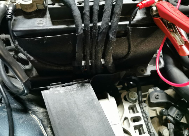

Felül elvileg lenni kéne csavaroknak az aksin [link] , nem? ahova lehet önteni a desztilláltvizet.
Van rajta valami burkolat és az alatt vannak?
Na nem gond, az uncsiöcsém érti az ilyen szereléseket, majd szólok neki. Csak a desztilláltvízért be kell menni egy benzinkútra. -
attiss66
Januárban vettem kereskedőtől a kocsit. Elvileg 5 hónapig volt a kereskedés udvarán. Kérdés az, hogy a kereskedő mennyit foglalkozik a kocsi állapotával(konkrétan , hogy figyelt e az aksira, amikor átvette lett e ellenőrizve, vagy csak annyi, hogy induljon, oszt faxa.
Mindenesetre ezt a desztilláltvizes dolgot megnézzük.

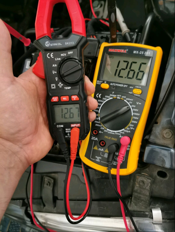

Levettem a töltőt, amig rámértem az aksira. 12.7 Bírja a kiképzést akkor ezek szerint.

Rátettem megint a töltőt. auto+AGM, 12.17 V. A hangteszt(sustorgó hang, néha, 3-4 percenként 4-5 ismétlődő sub.hang ) mehet a töltés mellett?
Bírja a töltő a kiképzést, vagy a teszthangoktól merülgetni fog az aksi?pl óránként vegyem le a töltőt és nézzem meg, hogy mi az ábra hány volton van az aksi?
Mennyi alá nem ajánlatos meríteni az aksit?
rorrberth: mibe kerül egy olyan a cucc? -
attiss66
ANDROID???
#11015
0.30-kor levettem a töltőről az aksit. Rámértem, 12.7 volt, 06-30-kor reggel rámértem 12.5 volt, járattam a hangrendszert 10 percet, hogy már a sub is rajta van, 11.9-re lement.
-4 C fok van kint.
Most akkor mi a helyzet, nyekken megfele ez az aksi?/vagy ez még normál viselkedés?/
Ráteszem megint ma a töltőt. Hangtesztet akarom járatni rajta. A töltő megint az auto+AGM-en legyen? Akkor mehet folyamatosan(és közben járatgathatom a hangrendszert, csak méricskéljek , nehogy nagyon lemerüljőn? vagy már ez is határeset alatt van, és először töltsem fel megint?) ? Nem kéne még a Recond Option-is rátenni? Tehát Auto+AGM+Recond -
attiss66
Most voltam megnézni a töltést, már 7-esen van? Akkor vegyem le a töltőről? Vagy maradhat reggelig, nem lesz baja az aksinak?
levettem, 12.7-et mért a multiméter -

Úgy töltöm, hogy csak a Normal Battery Program ledje világít.
