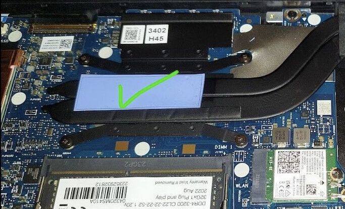

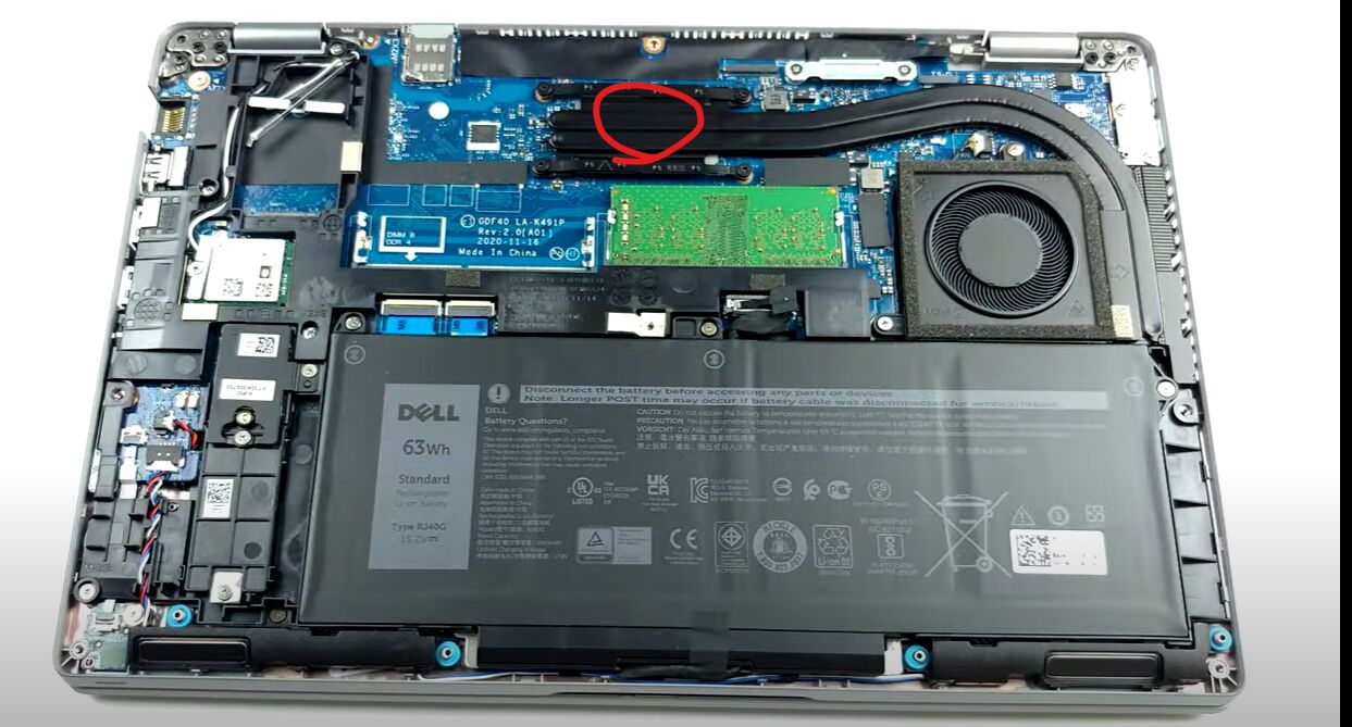

Adott egy Dell Latitude 7480-as masina.Win 10 meghalt rajta, nem is javítgatom, újratelepítés. De már előtte is jelezték, hogy piszok lassú a gép.
82 fokig is felment a proci, ami már sok ( 7300U)
Érzésre nagyon későn indul a venti és elég csekély a hűtése is. Újrapasztáztam, de szépen melegszik.
Létezhet, hogy a venti haldoklása miatt indul későn? NEm találtam BIOS-ban sajnos beállítási lehetőséget a folyamatos ventire.
Turbo Boostot már kikapcsoltam, hogy ne pörgessük túl a masinát.
Merre induljak még el, vagy vegyek egy komplett hőcsövet - ventivel?

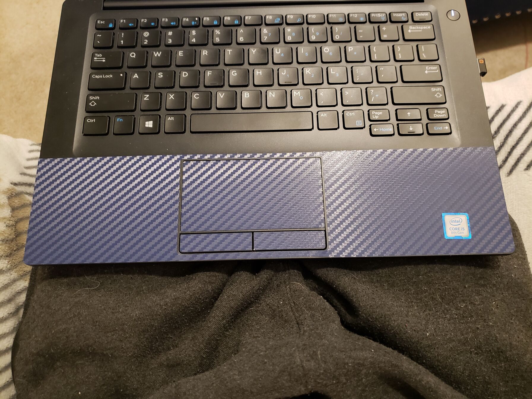

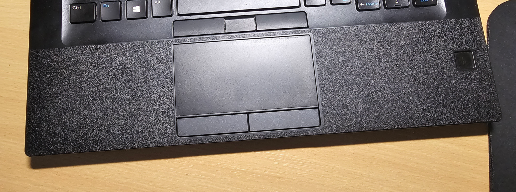

Sziasztok! Adott egy Dell XPS 15 9570-es laptop, amin a palmrest iszonyatosan ragad… Ehhez kérnék segítséget hogy mivel tudnám eltávolítani a ragadást, vagy esetleg ezt az anyagot le lehet szedni, és bevonni valami skin-el? Végső megoldásként cserélném a palmrestet, hol tudok rendelni?
Előre is köszönöm!

Szerintem inkább úgy tedd fel a kérdést, hogy kihez tudnád elvinni egyeztetett időpontban úgy, hogy megvárod a vizsgálat végét. Szerelés közben akármi közbejöhet ami a szervíz háttér meglétét igényli. Nem lehet minden helyzetre előre felkészülni és egy bőröndbe a kisműhelyt bepakolni. Szívesebben dolgozik az ember a saját munkapadján, saját nagyítós lámpájával, kéznél levő szerszámokkal, műszerekkel.
