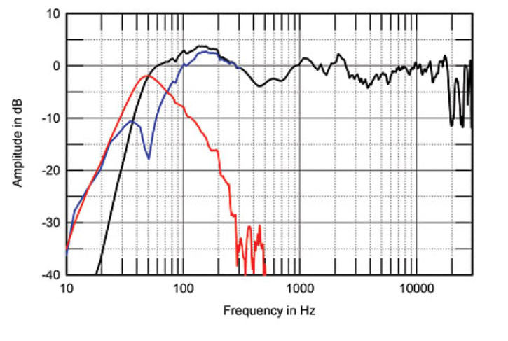

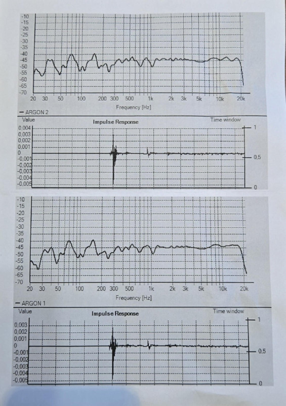

  • VoidXs

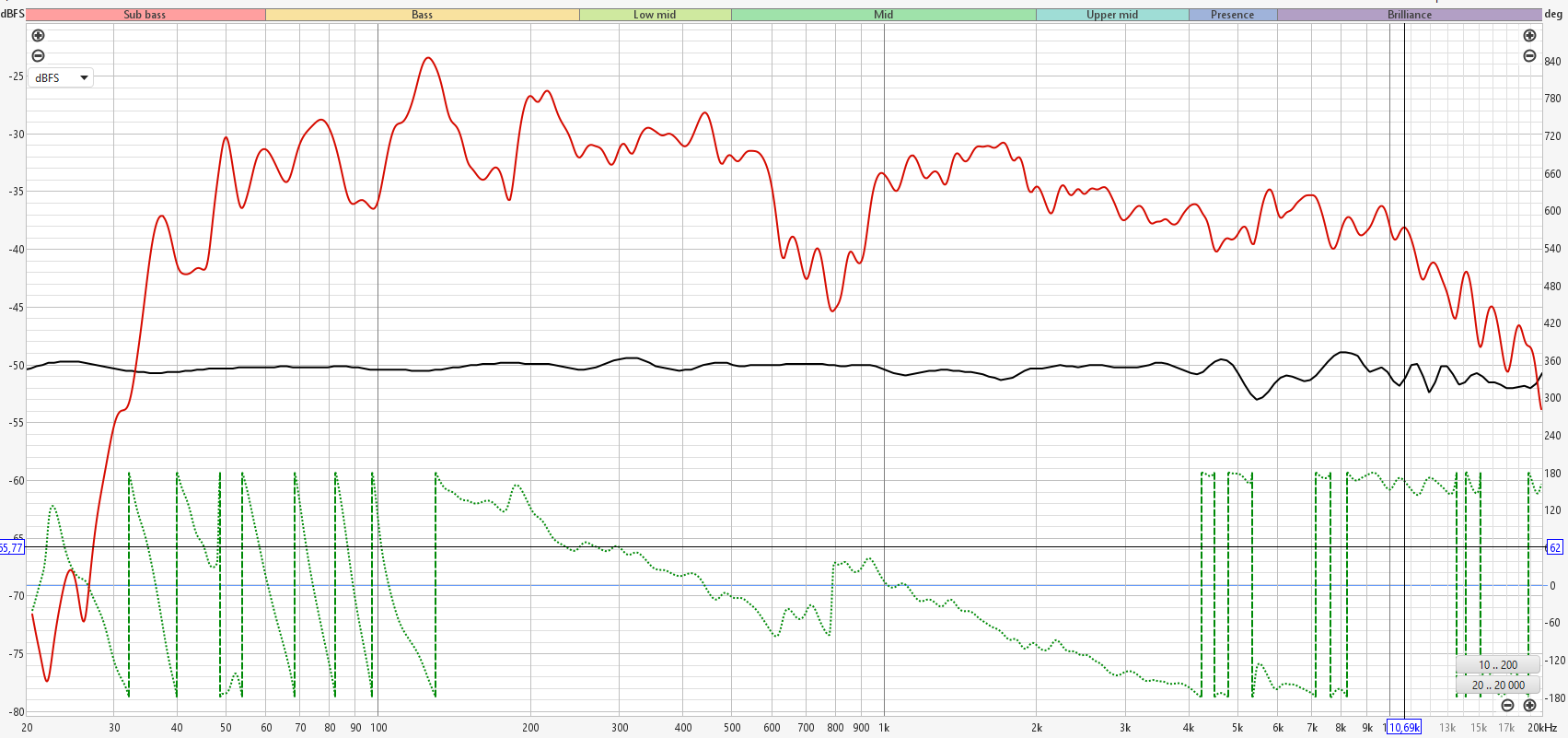

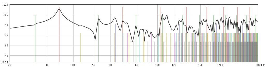

    Nem tudom igazán, így kaptam a kiszerelt alkatrészek és kábelek mellé. :)
    Szerintem csak azt mérte mennyire futnak együtt a dobozok.
    Ha elég időm lesz, én is fogok egyet mérni itthon. Márcsak az easy effects miatt is. Ha győz a kiváncsiság és ki akarom próbálni.
    Ja, akkor ez a gyári karakterisztika, mondhatni az in-room near field, annak viszont koppra így kell kinézni. :B A szoba rakja rá a room curve-öt.

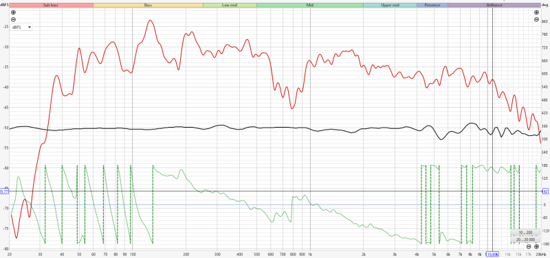

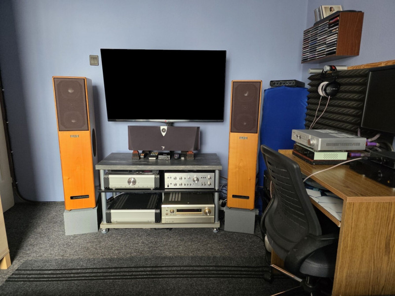

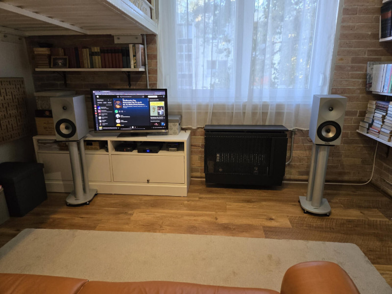

    Sziasztok! Először is köszönöm az eddigieket, összeraktam a rendszert. Még nyilván több finomhangolás lesz, de mondom mi van.
    Átvettem az argon2-eseket. ( gyakorlatilag teljes átépítésnek tekinthető. A két mélyközép driver ki lett cserélve újra - régebbi már nem gyártott Seas prestige szériás driverek. nem sok darab van belőle európában)
    A hangváltó nagyobb része tökéletes magas minőségű alkatrészekből áll, nem nyúlt hozzá a mester. A magasnál lett a régiek helyére egy -egy megfelelő Clarity Cap, és két Jantzen Superes.
    A belső kábelezás valami ezüstözött, pamutborítású cucc. Rábiztam a mesterre, nekem jó.
    A csillapitás 3 féle lett, a doboz különböző szekcióiban, egy kenderalapú, egy gyapjú alapú és valamilyen akusztikai filcanyag.
    A belső merevítés példásan kiváló volt azzal sem kellett törődni.
    Ami elég kisipari volt a dobozokban eredetileg, az az hogy pl a hangváltó panelek, telibe voltak ragasztva a doboz aljára.( ezt megoldotta nagy nehezen, most egy vékony mdf lapon van ami kis csavarral rögzül a dobozhoz.)
    illetve ezek a derék finnek, a nyomókamrás seas magasat egyszerűen beleragasztották a waveguide-ba valami ipari anyaggal -"Ne rezonáljon itt nekünk b+". ( leveleztem velük, küldtek egy tutorialt hogy kell leszedni ( vésővel) de mondták hogy ha jó akkor ne piszkáljam). (valószínüleg sokat csuklott a kedves édesanyjuk mert az újabb modellekben már egy szárnyas-anyás megoldással dolgoznak).

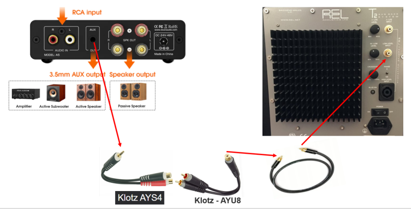

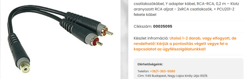

    És akkor: összeraktam a láncot - interconnectnek a kapott tipp alapján vásárolt Klotz mc5000 rca-rca 75cm-es lett, illetve vettem sommer onyxot 2,5mm-est (szintén itt olvastam róla)
    A hang: még járatódik, de alapvetően elégedett vagyok. a Focal Alpha Evo-hoz tudom csak hasonlítani.
    -Hasonlóan széles színpad, és részletesség (ebben nagyon erős a Focal is)
    -A szinpadnak van egy komolyabb mélysége is.
    -A hangkarakter nem más annyira - azért mert ez is meglepően lineáris cucc, és hát fém tweeterek. (az előző tulaja zenekészítésre használta)
    -Viszont ami már most bejáratás során is nagyon más, az az, hogy sokkal de sokkal nagyobb a dinamika. klasszikust valami rohadt jó rajta hallgatni, pedig nem vagyok nagy komolyzene rajongó. Ennek ellenére Tschaikovsky és Debussy a házban.
    -Ezenkívül lejjebb van és meredekebb a vágási frekvencia, ezért a középtartomány sokkal tisztább.

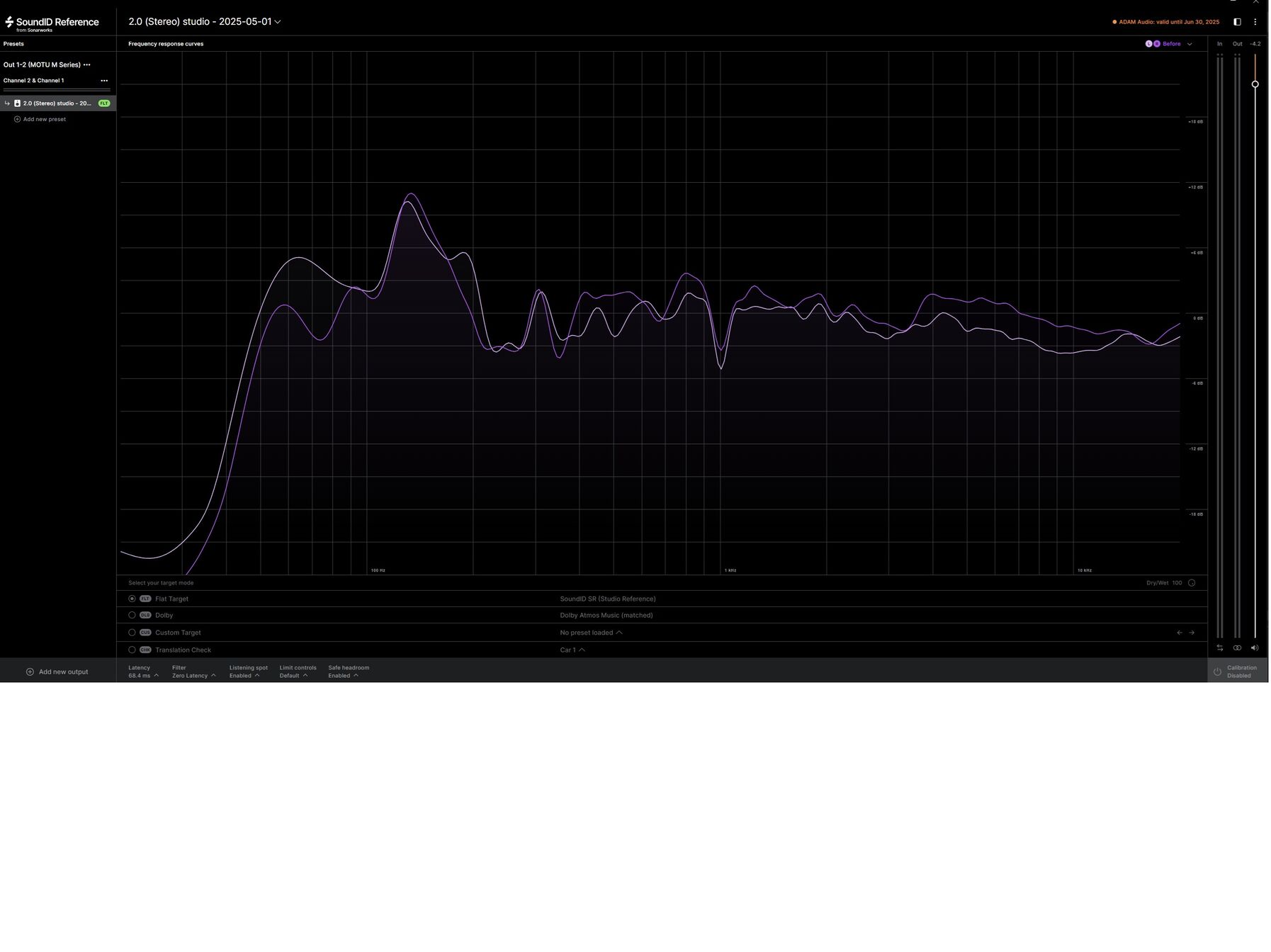

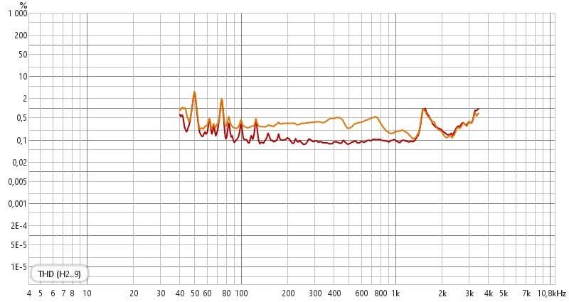

    Néztem egy tone generátorral egy olyat hogy meddig hallom. 30-35 Hz-ig teljesen értelmezhető (bár szerintem 40től már a szoba rakja hozzá a basszust, ennek ellenére csak 30tól roll-offol erősen.) 6,5-ös driverről beszélünk(!).
    Ez utóbbi képen a mérés ott készült a felújítás után.
    TLDR: Nem akarok elkiabálni semmit, és a kognitív disszonancia mocsárban dagonyázni, de alapvetően ülök előtte és vigyorgok.
    Lesznek még kérdéseim, de az majd másik hozzászólásban.
    Mégegyszer köszönöm mindenkinek minden segítségét :R :R :R

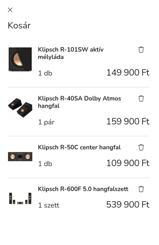

    Tudom nem belépő szint de ez a szett mennyire ajánlott? Árakrol nem tájékozódtam egyenlőre véleményre vagyok kíváncsi. Illetve dolby atmos sugárzók mennyire ajánlott? Illetve ők külön csatornán mennek ha minden igaz, tehát 7csatornas erősítő kell? Van erre a célra erősítőn kimeneten jelölés vagy bármi?
    Centerből elég lesz 1is bocsánat most néztem a képet :))
    Köszönöm :R
    Ebből csak az 5.0 a közepesen ajánlott. Viszont a sub borzalmas, nélküle jobbak a mélyek, mint vele. Centert ne vegyél kettőt, van az 5.0-ban is. R-50C helyett amúgy az R-30C egy jelentősen jobb opció. Pattintós Atmos lutri, hogy működik-e, de általában nem.
    Az 5.0 önmagában is hihetetlen mozit tud csinálni, de akkor minőségi kalibráció kell hozzá, sub nélkül szigorúan Cavern UCC vagy Dirac ART. Ebben a felállásban nálam ki tudod próbálni. A spórolt pénzen én egy jobb subot (pl. RP szériást) vennék.
