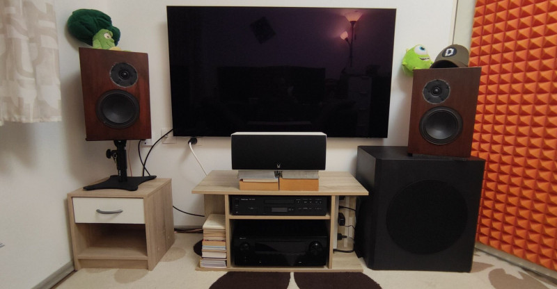

eleg baj, hogy igy mukodik. valszeg te is jobban jarsz ha visszahuzod manualisan. remelem tovabbenged majd az app igy is minket, hogy nem a (tevesen mert) idealis tartomanyon belul leszunk.

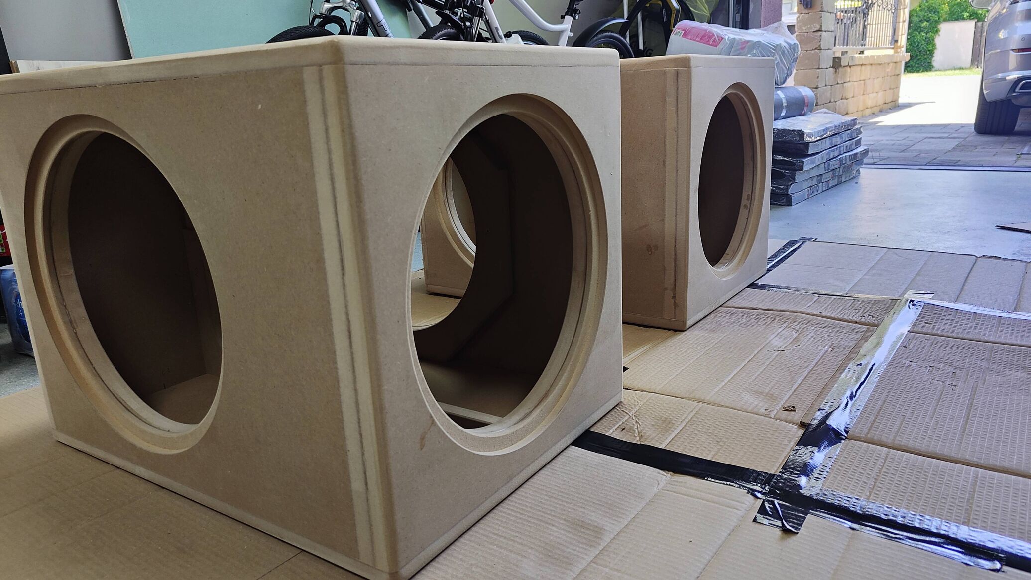

megjott az akusztikai szivacsom, teljesen jol kirugta magat, mondjuk en csak 3 cm vastagsagut rendeltem. valaki kerte, hogy irjak ha megjon.
franciakkal kibuliztam 100 eurot a serules miatt. amit annyira nem is banok, ha megtartom a subot...ha meg el akarom adni akkor annyira nem szerencses, de ez van. kicserelni nem akartak ujra, inkabb 100 eurot valasztottak. eloszor csak 55-ot akartak. mondjuk igy lett 83ezerbol egy spl120-am.
megjott stereo fosi is, mar csak 1 honap es itt a tap is

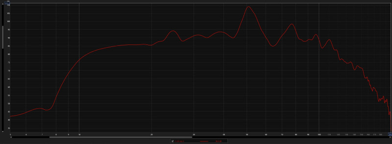

7.2.4 rendszerben frontok utan mit érdemes vegfokolni? Tudom center, de azon kivul? Vagy felesleges?

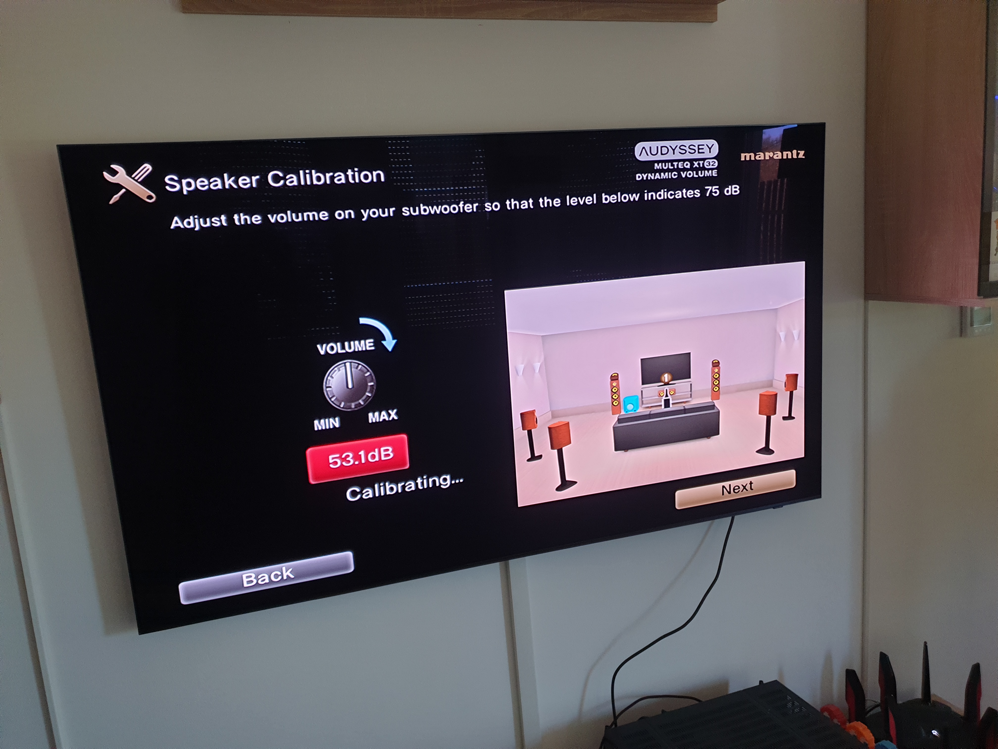

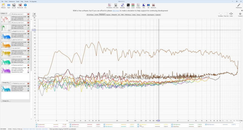

de nem csak az. vagy valamit nem ertek. hiaba huzom vissza az audyssey altal mert leveleket, mindre nyomok -11-et akkor ok, hogy a cavern nem fogja nagyon visszahuzni. de hat eleve -11 dB-rol indulok majd audyssey hangerohoz kepest. akkor ugyanott leszek, nem?
audyssey meresek:
L +2
C +5
R +1.5
SR -0.5
SL +2.5
SUB1 -12
SUB2 -12cavern meresek audyssey utan: (subok +12-on, options, channel level, ami csak erre az inputra vonatkozik, ott 0,0,0,0,0,0 minden, es itt allitottam +12-re subokat, NEM a global levels-en, ahol -12-on vannak ugye)
sr: -11
sl -11
sub -11
center -11
r -11
l -11vegen van meg ilyen:
Copy: V43=L+R+C+SL+SR
Channel: V43
Filter: ON LP Fc 40 Hz
Preamp: -10.0000000583848 dB
Copy: V45=SUB+V43
Channel: V45
Preamp: 3.00000018536771 dB
Delay: 0 msChannel: V50
Filter: ON HP Fc 40 Hz
Preamp: -2.90701788614208 dBamugy nem kell ide rew, fulre pont ugyanezt a hangero kulonbseget hallom, -11 amit elvesz a cavern -6 bitstream miatt, -17 dB, pontosan ezt hallom, ezt tippeltem fulre tegnap is.

Fura nekem ez a -12, szerintem biztosan nincs ekkora különbség, az azért rengeteg.
Csinálj már kérlek egy ilyen tesztet: PC-n EQ APO-n a Cavern mérés kikapcsolva, indítsd el REW-et, SPL Meter, és a Denon Levels Test Tone-on belül a csatornákat pörgesd végig és nézd meg milyen különbség van közöttük. Esetleg lehet azt is hogy REW-en indítod a Signal Generator-t is, és akkor a channelhez társított +12-t is figyelembe veszi.
Signal Generator, Noise, Speaker Cal.
A cél az lenne hogy kiderüljön van-e eltérés a csatornák között.

hat latod, ha +6 dB a pcm bitstreamhez kepest, akkor mar te is -12-on vagyok legalabb.
előtte lemegy egy Audyssey mérés is hogy a szintek kb rendben legyenek így kevesebbet kell korrigálnia
ezt csinalom en is.a subok miért -12-k?
erre allitja audyssey oket. telos appal elinditom az audyssey merest, elejen mind2 subra kulon-kulon kuld egy merojelet es a sub potijat tekergetem amig az abran idealis helyre kerul mind2nek a hangereje. ezutan megis -12 dB-re rakja oket.
de mint itt valaki javasolta, quick menuben, vagy minek hivjak egyedulileg allithatok az egyes csatornak es ott a pc source-on adok +12-ot a suboknak, szoval onnan indul a cavern. -
ada19
Saját tapasztalatom szerint biztosan nem normális a -15 dB, nekem 6 körül szokott lenni (ténylegesen REW SPL Meter-rel mérve) Cavernnel, Denon crossoverrel, és ahogy VoidXs írta, előtte lemegy egy Audyssey mérés is hogy a szintek kb rendben legyenek így kevesebbet kell korrigálnia. Ami még történik, hogy a subwooferen mindig feljebb kell húznom valamennyit (5 dB körül), mert ha nem, akkor túl nagy különbség lesz a csatornák között és a Cavern sokat fog veszíteni. De a héten beszámolok a részletekről.
#92637: a subok miért -12-k? Szerintem az már eleve nem jó előjel, túl nagy a különbség a sub és a többi között.

hol latom a cavern szamokat amiket be kellene raknom levels-be? de azok a szamok amiket a cavern ad, mar eleve a denon altal mert szamok modositasa. amugy minden csatorna +-2 dB-en van denonon, kiveve a centert ami most +5, es a subok -12. de ugye ugy kezdem a cavernt, hogy azon az inputon nyomok +12 -ot a suboknak.
de vegyuk a ceterem, ha az most + 5dB es a cavernben latok valahol egy -8-at ra, akkor -3-ra allitsam es megint futassam majd a cavernt? mindenesetre ez total el fogja cseszni az audysseymet mas forrassal, de megprobalom..
m3ss
VoidXs
#92633
na akkor mar +15dB-nel tartok papiron is. ez hihetobb. bar sztem ennel is tobb.
es ez a 9 dB veszteseg ez nagyjabol standard, vagy ennyire rossz helyen lennenek a hangsugarzoim? mondjuk ezzel se tudok mit kezdeni. de masok akik hangosan hallgatjatok pc-s eqval hogy csinaljatok? nem hiszem, hogy en lennek az egyetlen aki audyssey -15dB-nel hangosabban szeretne hallgatni a rendszeret.
ez normalis, hogy "feher zaj" jon +5 dB folott?
lehet ha diracos erositom lenne az is levenne 9 dB-t, csak ott akkor bitstream miatt nyernek +6-ot?v3 mono auto off hogy mukodik nektek? tegnap vartam par percet miutan kikapcsoltam az avr-t, de meg mindig egett a narancssarga led a fosin. gondolom annak el kellene aludnia ebben a modban is
m3ss
piszkalod a cavern kalibracio vegen a csuszkat ami a hangero es dinamikat allitja?
nekem 9dB veszteseget ir a cavern, de 100% hogy nem annyi. 15-20 dB tuti van. 0 dB-en nem hallani a parbeszedeket, audyssey -9dB-nel uvolt...mar azon gondolkoztam, hogy nem-e a media playeremben, lav audio filterben van vmi elcseszve de ugy latom nem.
lehet ezzel barmit csinalni, miert vesz le ennyit? dirac is ennyit levenne? -
