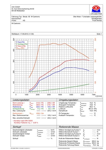

Ez a gyárilag 220 lovas verzió egyszerű csipszelése egy komoly cégnél (MTM), láttam már közel 500 Nm-es görbét más tunernél. Biztos a turbó is kisebb a kelleténél, Golfban a gyárilag 300 lovas R verzión (meg a 265 lovas Clubsport esetén) más a turbó, de az is csak 380 Nm-t tud.
@lenko: biztos villogtatja az ASR-t, de jók ebben már a fricc mérnökök.
@tomcsi: nézhetne ki bizony, ahogy 1.8T Leonból is kicsavarnak 275 lovat és 400 nyuszimókit.

nem biztos hogy azert nem engedtek feljebb, hiszen 450Nm-t megkapja 2000-nel is mar, ha nem birna, az kinyirna ott is
elegge latvanyosan el van vagva a nyomatek kb 4600-tol, ennek tobb oka is lehet:
-lehet a turbo nem tud eleg levegot tolni mar fent, es nem akarjak, hogy szetforogja magat, vagy amugy is esik a toltonyomas mar
-ha kicsit a turbo turina kereke/haza, akkor megno a EMAP a hengerfej es a turbo kozott, ami nem engedi annyira jol kitisztulni kipufogoutemben a hengert, es reszben visszamarado kipuffgaz (=EGR) miatt kevesebb "uj" levego fer csak be hengerbe, amivel romlik az eges
-vagy a levego melegszik el fent az intercooler merete miatt, ami magas CR mellett nem tul nyero dolog, mert megno a kopogasi hajlam, emiatt butitani kell az elogyujtast, amivel csokken a nyomatek
-vagy az uzemanyagrendszer nem tud tolni eleget feljebb , es ennel tobbet kerve mar esne a railnyomas vagy 80-85% duty cycle fole futna az injektor
-vagy ezek kozul tobb is egyszerrea turbobenzin motor nem tud magas terhelesen szegeny AFR-l mukodni

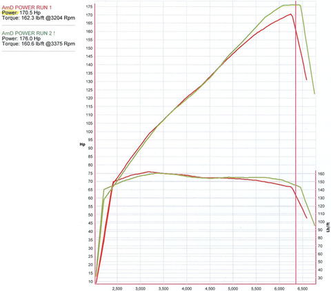

(#142868) Tsebacsi 162Lb/ft, ami nm- ben 220 kb. ami a gyári adat is.
(#142871) Declare Szerintem, ez már a használható kategóriájú szívó, és ez sem kér így télen sem 9l-nél többet. Akinek ez fáj a 6l helyett, az nyilván nem vesz ilyet, de itt nincs turbo stb. kevesebb a hibalehetőség.

Itt az enyém(piros görbét kell nézni), nekem legalább nem fogy el a nyomaték 4e felett sem, ahogy említettem 6300-ig épphogy 200nm alá esik. Persze nem egy kategória a 2. De nem sokkal van felette, azért írom, pl. ez már bőven használható szívó mindenhol.
