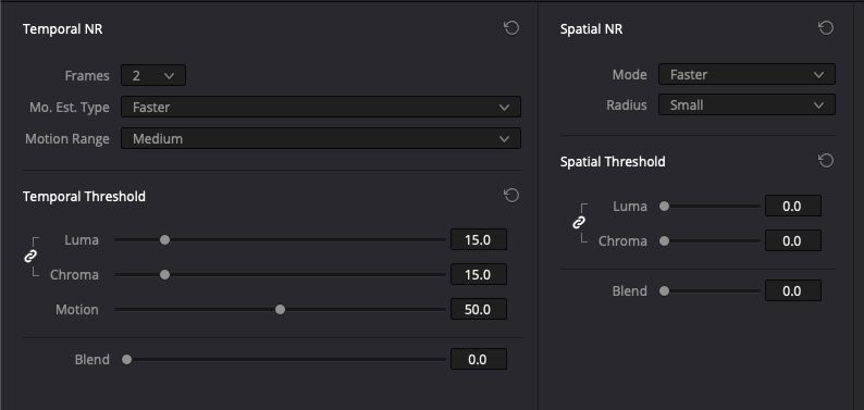

    Számomra fura dolgot tapasztaltam. GoPro 12 első bevetése volt, természetesen amit el lehet rontani azt sikerült. Stabilizálást nem kapcsoltam be (orientáció volt asszem a neve és azt hittem azt csinálja hogy álló vagy fekvő videót lehet készíteni, de benéztem és kikapcsoltam, valamint 60 fps-el ment 50 helyett így flicker volt sok helyen). A videót egy MacBook Pro M1 16GB-en vágtam davinci alatt, timeline 4K, export 720p mert a végső render előtt akartam ellenőrizni, hogy minden jó lesz-e, plusz azért is mert a timeline kb 70% alatt openfx deflicker van, így az M1 pro már nem bírta hiába volt cache és minden a timeline-on minimálár állítva. Amikor megnéztem a Rám fogyasztás 13GB volt, mellette swap és cache meg kb 2-2 GB. Viszont a CPU kb 10% volt a tender alatt végig.
    A kérdésem, hogy a MacBook mit használ render során, mert a CPU-t láthatólag nem. Esetleg a videokártyát? MacBook esetén úgy tudom a CPU-val van integrálva, de nem láttam az activity app-ban menüpontot. Render után még ffnoeg-el átmentem rajta, itt már a megszokott CPU terhelés volt, de erre számítottam is meg asztali PC időből.
    Külön node-okon vannak az effektek. Deflickernek nincs köze semmihez, nem olyan mint a zajszűrés-színezés. Amikor kész vagy mindennel akkor mindent nodeo-ot kikapcsolsz és megcsinálod a deflickert, majd visszakapcsolod és elindítod a végső rendert. Az lefut 0,5 fps-sel is. Addig kötögess vagy horgolj. Nyilván a render cache legyen mindig kikapcsolva, inkább a timeline felbontást csökkentsd 1080p-re. 720p már nem mutatja tökéletesen ugyan azt mint amit 4k-n majd látsz. 8 GB M1 minin is mindent meg tudtam csinálni. Ki kell kapcsolgatni ami az aktuális folyamatnak nem előfeltétele. Volt, hogy az adott klipet zajszűrtem, kirendereltem és visszaillesztettem és úgy folytattam. Vagy csináld meg a deflickert a nyerseken, rendereld ki és azon dolgozz tovább. Ha egy menetben akarsz mindent ahhoz nem elég az M1-es chip. Nem a RAM kevés.

    rakd fel a gyroflowt, mert a videofile egyébként tartalmazza az összes gyro adatot, tehát full vissza lehet kapcsolni a stabit utólag
    vágd úgy az anyagot hogy tényleg csak a flickeres részekre rakd a deflickert mert nagyon megfogja a gépet. van egy tippem hogy nem volt sok fény ha flicker gond van, ergo teljesen felesleges a 4K timeline mert nincs 4k részlet. 1080p timelineon sokkal szaladósabb a deflicker is
    ha 4k a timeline és 720p az export akkor megszivatod magad mert minden effektet 4k-ban számoltatsz le vele. megnézéshez inkább rakd le a timeline felbontást 720p-re
    render: a gpu-ba épített media engine számolja a videót, vagyis a cpu es a gpu alig kap terhelést. de a deflicker az full gpu intenzív task, így azt terheli elsősorban
