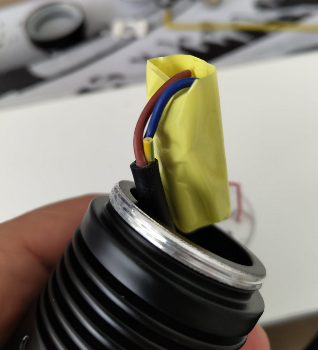

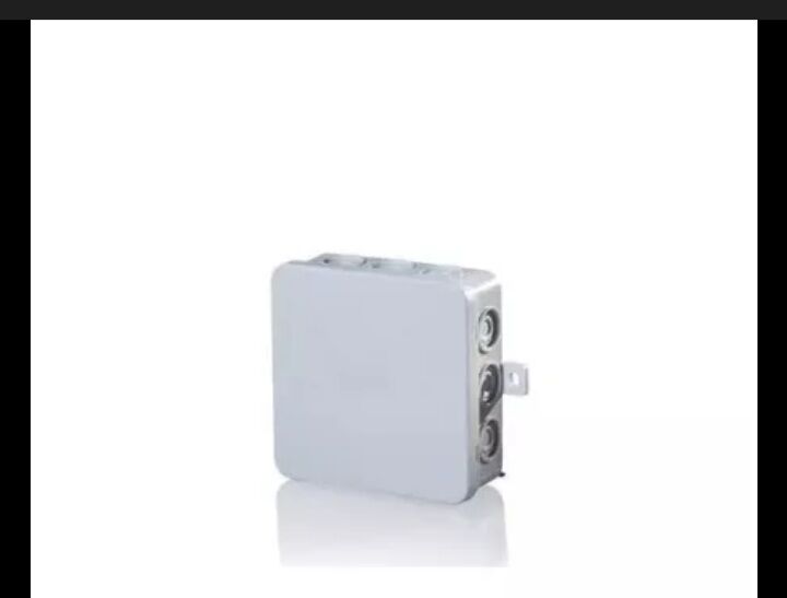

3x1.5 mm2 dugvillával szerelt kábelt szeretnék egy elosztó dobozba bevezetni. A dugvillát nem szeretném levágni a készülékől mert garancia vesztessel jár.
Hogy lehet megoldani, hogy legalább az ipx4 védelem meglegyen? -

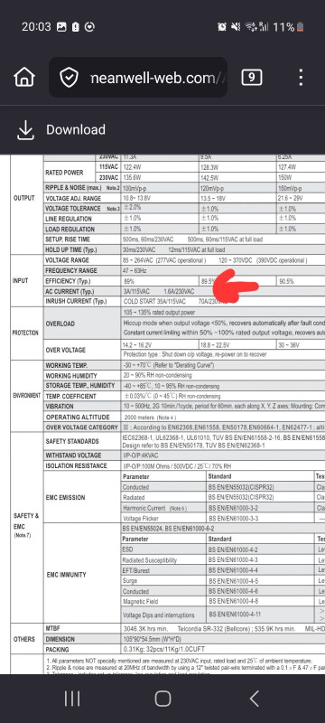

Szerintem félreértesz.
Egyetlen tápegység van, aminek 1.6A a max üzemi áramfelvétele. Azon csücsül pár cucc.
Szerintem amúgy C2 simán megoldja. Természetesen bírna a vezeték többet is az AC oldalon, de csak a tápnak van saját kismegszakítója, main nincs más.
A B2 az mondhatni kísérletezés volt a részemről, nem gondoltam volna, hogy ekkorát ránt amúgy a táp, simán BLDC motoros fan-coilok elmennek B2-ről
De azokban valami okosság van felteszem, pedig ugyanúgy kapcsitáposok végülis.Mint írod a "B4" ugyanúgy leold indításra is, mint állandó áramra,
Nem írtam, hogy a B4-et leverné. B2-t nem kizárt, hogy állandósult állapotban is leveri, de leginkább nem. Szerintem szintén túl gyakori az áramszünet és amikor megyünk a helyre, akkor vesszük észre hogy leverődött. (Ez nagyon nem lesz jó így a hőszivattyúnak amúgy, de az másik kérdéskör.) B4-et nem hiszem, hogy leverné, ahogy a C2-t sem hiszem...arra ott az egyenkénti(szintén méretezett teljesítményű) üveg olvadó betét.
Értem én, csak úgymond az volt a gondolat, hogy hátha segít valamit ha ezek a fixen kötött cuccok a lehető legkisebb kismegszakítón vannak. Meg a fene tudja miben hogy van méretezve az olvadó minden vicik-vacaknál.Szomszédokat meg kell kérdeznem, hogy volt-e áramszünet tegnap netán. Az megmagyarázna mindent, persze a km az csere mindenképpen

Dehát minden információd megvan hogy ne kövess el ekkora mértékű méretezésbeli baklövést...
Szerepel az inrush currrent és megírtad hogy egy rakás egyéb fogyasztót is üzemeltetsz az áramkörről, amivel kapcsolatban pontosan tudod hogy induláskor nem egyszerűen összeadódnak a nettó teljesítmények, mivel az hogy több külön tápegység van, még egy kis extra szorzót dob rá.Nem is értem kinek honnan jött a gondolat hogy B2-es kmsz-t használjon...
A vezetékezés bírja a C6-ot? akkor miért ne? Nem kmsz-el végzünk teljesítmény korlátozást. Ahogy a túlterhelés esetén is rég rossz, hiszen 150W az kb 0.65A, tehát már a C4 is későn reagál...nem ezzel fogod megvédeni a leégéstől egyik fogyasztódat sem...arra ott az egyenkénti(szintén méretezett teljesítményű) üveg olvadó betét.
Mint írod a "B4" ugyanúgy leold indításra is, mint állandó áramra, tehát a 4A összességében még mindig kevés a "B" pedig a kezdetkor kevés...Egyszerűen túlságosan megszalad az indításkor a "B" karakterisztikához...pont ez az egyetlen különbség a "B" és a "C" között, mert egyébként a zárlati kioldási karakterisztika mind a kettőnek kb ugyanannyi.
És akkor még létezik a "D" karakterisztika, ha tényleg kiugróan magas az indításkori áramlöket, pl ha túl sok a LED reflektor...
Ha a C6-os is leveri, akkor már el lehet kezdeni a hibás egység kiazonosítását, de hogy megtalálod-e a belső hibát, az nem biztos. Lehet az elmenő oldalon nem stimmel valami...

Kicsit más téma amiben még segítséget kérnék.
Mean Well HDR 150 wattos, 24V DC táp. B2-es kismegszakító alulméretezett ahogy látom.
Hiába az üzemi áramon belül van a sztori..
Állás után persze kisült kondikkal első felkaocsolásra leveri.
Gondolom akkor B4 vagy C2... De talán B4... mert sima használatkor is van, hogy leveri.
Ami fura mondjuk mert pár fali termosztát van rajta meg pár 24V DC finder relé.
Lehet valamelyik kínai termosztát gyári hibás vagy maga a mean well táp hamis
De ha a belső DC oldali zárlatvédelme aktív attól nem kéne leverje az AC oldali kismegszakítót nem?
Az is lehet hogy volt egy áramszünet amúgy és kisült visszakapcsolás verte le, az valóban tudományksan engedélyezett viselkedés.

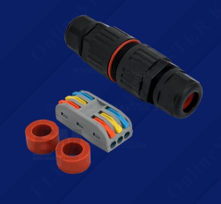

Egy apróságra szeretnék ötleteket kérni. Alaovetően karos tükörvilágítás helyett tükörbe beépített megoldás lett. Persze emiatt max a rükör mögé lehet begányolni a kötést, pár wagot. Nem szabályos oké, ha nem fürdő lenne még el is fogadná az ember tán, de így azért valami korrektebb kéne.
Ilyen helyzetekre van uktralapos kötődoboz netán?
Kb sajnos ez a típus (4cm?) leglaposabb nem?
Persze a falból merev tömör vezeték áll ki
Szóval sajtolható toldó + zsugorcső sem játszik felteszemMeg a a kabeltoldó sem opció mert nem kábel jön ki. Tipikusan nem átgondolt
yazoo1

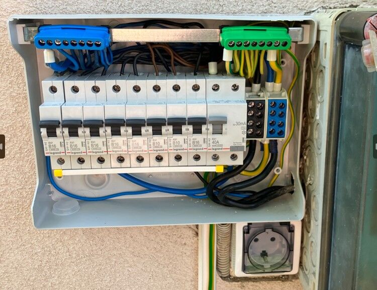

a FI relé (és kismegszakító) betápirányhoz
- működésileg, technológiailag általában lényegtelen, kivéve, ahol jelölve van (mi már láttunk WCED vagy milyen félkínai UK importos FI relét tönkremenni fordított bekötés miatt, és reprodukáltuk, második is tönkrement
- fizikailag viszont hallottam rá elméletet, ami amúgy elfogadható: a feszültség alatt maradó (betáp) oldalon kell lennie a fix érintkezőnek, mert ha fizikai sérülés éri (értsd kettétörik akár mert belerugnak, akár mert eldurran) akkor nem fordulhat elő hogy a rézsodraton lógó mozgó érintkező maradjon feszültség alatt.Aztán hogy ez igaz-e, ki tudja

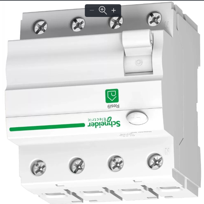

yazoo1
#20038
Igen, ennél a típusnál a gyártó inkább egyértelműsítette hogy bármelyik irány szerint köthető, mert így nincs félreértés a szerelők-felülvizsgálók között.
Tehát ezt a típust nyugodtan lehet alsó bejövővel és felső elmmenővel is kötni meg nyugodtan lehet felső bejövő és alsó elmenővel is kötni, a gyártó garantálja a védelmi szintet.

#20030

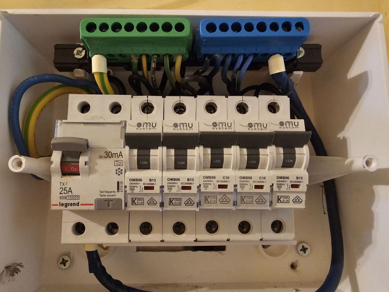

Igen, ez zavart meg- azt írja bárhogy lehet kötni, a működését nem befolyásolja
az ETI -n hiába van szám , a termékfleirasban sem egyértemű mert úgy írja : alul(1)Line/Load. Felül (2) Load/ Line. A perjel nekem azt tükrözi hogy vagy- vagy, vagyis mindegy…
probalok fotôzni -

#20033
Egyrészről minden komplett berendezés egy "schrődinger" doboz...nem tudhatod valójában hogyan alakította ki belül, milyen belső "elem" milyen sorrendben van, belül mi hova van kötve, amit nem veszel észre kis hajszálvékony vezeték, lehet jelentősége.
Másrészről is inkább ez a forgatókönyv, hogy egyik irányból elvégezték a minősítéshez szükséges teszteket kellő mennyiségben, de mivel olcsó termék, nem költöttek rá hogy a másik irányból is elvégezzék.
Ezért nem írhatja rá hogy mind1 a bekötési irány, mert papírja csak az egyik irányra van, függetlenül attól hogy másik irányból is ugyanúgy működne. Biztosra mennek, akkor nem vehetik őket perbe...
Meg így tudja azt mondani hogy ha iránytól független megoldás kell, akkor vedd meg kompletten a drágább szériát...minden további áramköri elemből. :D
Azt meg nem köteles az orrodra kötni ha tényleg nincs jelentősége, nem viszik azért börtönbe mert nem volt őszinte az olcsóbb megoldással kapcsolatban.
csemberlen
Jellemzően ha nincs jelölve a páratlan a bemenet, és a páros a kimenet.

yazoo1
#20029
láttam már pont emiatt fejjel lefelé beszerelt FI relét... nem tudom szabvány explicite tiltja e. (helyes szabványos bekötéssel de fordítva elhelyezve...)
Bár Villamosságtant tanítóként nem igazán tudom értelmezni amikor egy szinuszos áramú hálózatba épített Fi relénél a gyártó specifikálja melyik a Be és KI oldala a relének...
de ha jelöli, akkor csak úgy kötheted be... -

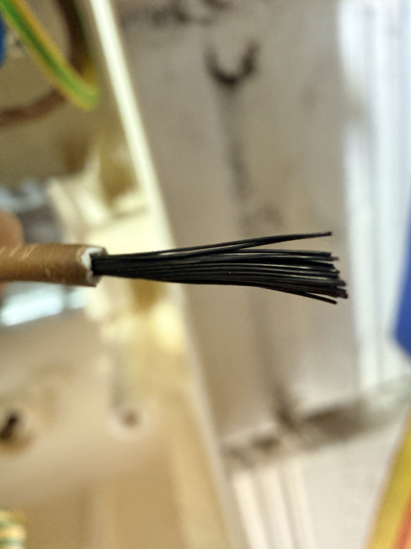

Balázs0916
#20022
Mivel megoldást/választ nem kaptál eddig...
Fekete oxidáció, a kéntartalmú régi szigetelések miatt, diffundációs folyamat okán a kén felszabadul a szigetelőanyagból, majd réz(II)-oxid keletkezik, olyan masszív kötés mintha anodizált lenne
kapargatás helyett porrá tört kalmopirin vagy aszpirin (acetil-szalicilsav) és forrasztópáka, ezzel ónozható, de igazából erősáramra utána már alkalmatlan a lágyforrasz miatt
esetleg cink-kloridos forrasztóvíz, de az utólag a rezet marhatja, le kell mosni -

yazoo1
#20029
Ajánlom ezt a cikket elolvasi.
Konkrét válaszért típuszámot kellene megadni, vagy fotóznod nekünk.
yazoo1
Van egy ETI 1 fazisu firele
mindegy melyik oldalrol táplálom meg? Csak azonos oldalt legyen a N is?
alul van az 1- es felul a 2 - es…

Balázs0916
#20022
Vagni kell a fembol es megnezni milyen szine van belul.

Balázs0916
#20022
Ha megkapartad és totál fekete az egész, tehát anyagában fekete, akkor valami szénszálas vezeték lehet, pl valami fűtővezeték szerűségnek tippelném. Nincs nagy feszültségesés rajta?
Életemben egyszer láttam ilyet, kb 10 évesen!
Kösz a fotót egy időutazós élmény volt!
Ez milyen 1.5-es sodrott vezeték lehet?
Megblankoltam hosszabban, ez végig ilyen gyárilag, kaparásra se jött le semmi.
Kivülröl ugyanolyan barna a szigetelés, mint a hagyományos réz kábelnél.
Vmi régi kábel az tuti, egy led izzó van rajta jelenleg.

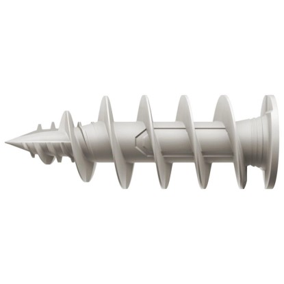

Valahogy próbáld a falhoz rögzíteni. A szigetelésbe ágyazott dübelek felejtősek. Egy lámpát mondjuk megfognak... de kb. ennyi.
Magamnak: kivágtam ügyesen a szigetelést. Raktam bele egy passzos fa kockát, amit a falhoz ragasztóhabbal rögzítettem. Ehhez a kiemelt, fából készült falsíkhoz rögzítettem a szerelvénydobozt (csavar és ismét ragasztóhab) és úgy ment bele a süllyesztett dugalj.
A végeredmény jó lett, de nyilván nem egy gyors és pláne nem hivatalos módszer.
Ha tudtam volna, hogy van ez a fisheres távtartós... utólagos megoldás is, akkor azzal csináltam volna.

Ha tényleg rendszeresen használva lesz, ki-bedugva, akkor inkább tényleg a falhoz rögzítsd. Ne érezd túlzásnak, mert ha kiszakad a szigetelésből, ismét dolgod lesz vele.
Süllyesztett esetében ha passzentosan sikerül besüllyesztened, akkor a szigetelés is ad némi oldaltartást a csatlakozónak. -

Szeretnék kültérre konnektort ami nem sülyesztett, viszont szeretném profin rögzíteni. Van ez a dübel viszont szerintem a sok használattól valószínűleg kitépődne a szigetelésből amit meg nem szeretnék. Viszont ezt meg túlzásnak érzem https://www.fischerhungary.hu/hu-hu/products/roegzites-etics-szigeteloanyagokba/thermax/thermax-8-es-10/thermax-10Esetleg van valakinek bevált megoldása erre ? Eddig olyan házba éltem ahol nem volt szigetelés, viszont ezt most óvom mint a szemem fényét
PROTRON

#20002
Még kiegészíteném.
Az ÁVK minden dugalj áramkörre kötelező, mivel bármikor alakulhat úgy hogy kihúzod azt amit bedugtál és valami mással használod.
Sok VBF-es a hűtőgépek és hasonló, garantáltan nem mozgatott berrendezések esetén van hogy becsukja a szemét, de egyre kevesebb az ilyen, mert senki nem akar átvállalni felelősséget...
Mindenképp saját Fi relét és kismegszakítót raknék, akár a kiindulási pontba is lehet, akár a dugaljhoz ha valami kis elosztó odafér.
De lehet kombinált áramvédő-s kismegszakító, csak nem tudom adott boltban olcsóbb-e, viszont van belőle 1 modul széles, így kevesebb a helyigény. Ha tényleg nem lesz más járatva a dugaljról (pl közelsége miatt átdugod 1-1x a fűnyírót vagy egyéb dolgokat, aztán visszavariálod), akkor már 6A kismegszakító is elég, de ha lehetséges hogy máshoz is használod akkor már inkább 13.5 vagy 16A, a karakterisztika az kb mind1 ennél.Beltéri dugaljakból van olyan amibe be van építve a Fi relé kapcsolóval teszt gombbal mindennel, de kültériben nem ismerem a kínálatot.

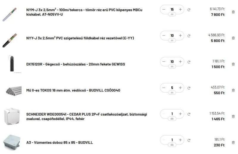

Szeretnék egy kültéri dugaljt kialakítani a medence homokszűrőjének (190W), de lenne pár kérdésem előtte.
A földkábel védőcsőbe húzva menne a földben egészen a falig majd ott felhajlítanám és falon menne tovább védőcsőben fel a padlásra egészen a villanyóra vonaláig majd le a villanyórához.
Kérdésem, hogy a vezeték 1,5 vagy 2,5 -es legyen? Tömör vagy több szálból álló? Illetve a dugalj mellé kell-e pluszba kapcsoló vagy FI relé? Esetleg akinek van ezzel kapcsolatba tapasztalata vagy saját megoldása az jöhet ide is vagy privátba esetleg képekkel.
A homokszűrő és a dugalj felé valami tető félét szeretnék majd barkácsolni.
Összeválogattam pár anyagot amikre gondoltam:

Szerintetek mitől lehet, hogy több laptop töltőt használok egy tápkábellel éppen melyik kell és egy hét alatt vagy 4 töltő romlott el, a kábel nem sérült, kimértem a kábelből az elosztóból és a fali dugaljból is 230v jön ki, mi okozhatja ezt?
Előre is köszi
