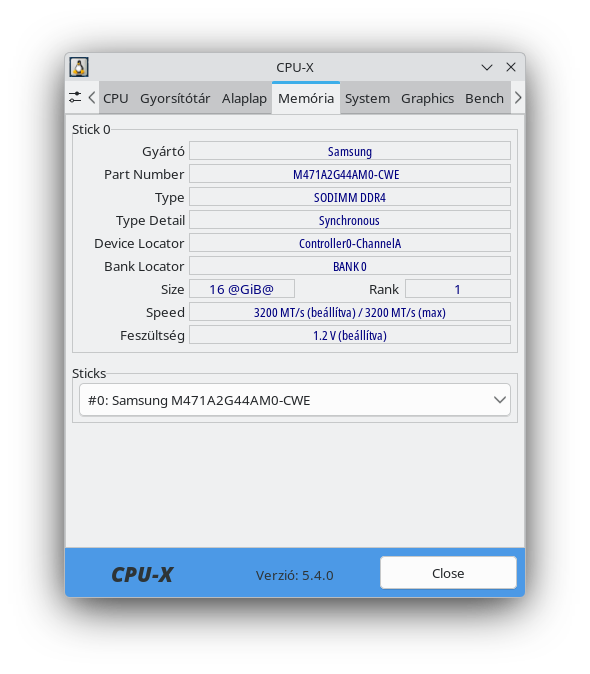

Javaslom minimum 2400-ast vegyél, a PSREF szerint felette sajnos már nem kezeli.
Például nekem egy 32 GB DDR4-2666 Samsung M471A4G43MB1-CTD van a T480s-ben, szépen muzsikál
Max Memory[1]
• Up to 40GB (8GB soldered + 32GB SO-DIMM) DDR4-2400
• Up to 48GB (16GB soldered + 32GB SO-DIMM) DDR4-2400
Memory Slots
One memory soldered to systemboard, one DDR4 SO-DIMM slot, dual-channel capable
Memory Type[2]
DDR4-2400
Notes:
1. The max memory is based on the test results with current Lenovo® memory offerings. The system may support more memory as the technology develops.
2. Installed memory is actually 2666MHz but run at 2400MHz due to processor limitation. -

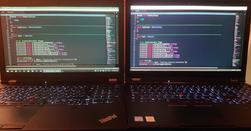

A gyári 250nit-es kijelzőt azon nyomban cseréltem egy 300nit-es 100%sRGB-re, úgy már abszolút meg voltam elégedve vele.
Tudom, hogy jó régi hozzászólás, de mostanában van tervben egy (Ryzen-es) L15 Gen 1 életrekeltése, így érdekelne, hogy pontosan melyik típusú kijelzőről volt itt szó.

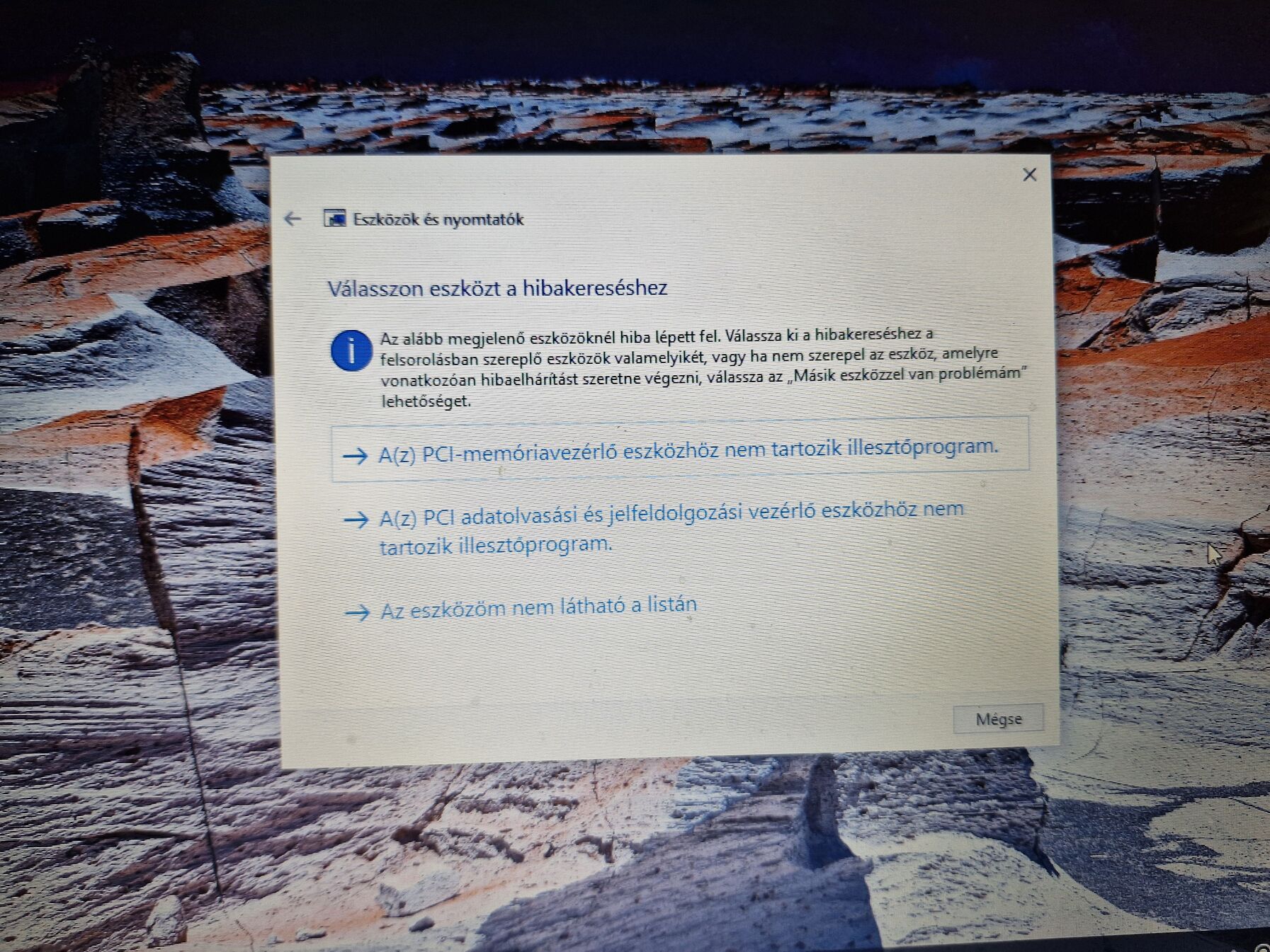

áttelepítettem egy másikra, és az első indítás után a Toshiba is ugyanazt produkálta mint a kehes adata lóf@sz.
szal ja.
megy a linux csak lesz időm meghalni egyszer.
edit: sokadik driver újratelepítés után restart, majd uganaz fogad. aztn letiltás/engedélyezés után most jó.
de van itt egy 3. m.2 nvme 512gb majd arra pakolok egy linuxot.

hangerő és egyéb fn gombbal előhívhatók működnek, de a vga fényerő az nem. driver újratelepítés nem segít most. lapkakészlet telepítő amd oldalról belefagy a telepítésbe. Alternatív driverek esetleg ?
Win 10 22h2

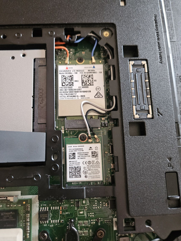

En mar kineztem, hogy az ISO kartyas foglalat helyere be lehet rakni egy egyedileg tervezett olvasot, azt meg be lehet kotni a gsm modul m.2-es foglalat usb-jere.
Mivel nekem nincs benne smartkartya olvaso se, igy csak egy muanyag takaro elem van ott, amit ki lehet csavarozni. Egy sdkarit mar atdugtam a lukon, pont van olyan szeles, hogy atferjen.

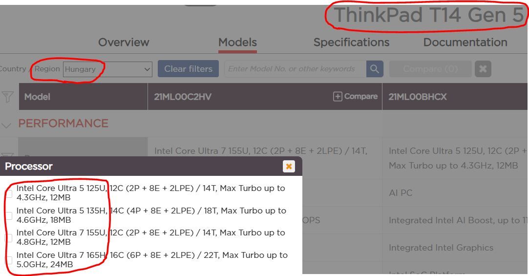

Igen, igazad van és még 256 GB-tal is működni fog: AMD Ryzen 7 PRO 8840U (Max. Memory 256 GB)
Csak azt hittem, hogy már a gyártó is többet rakott bele a választási lehetőségbe, mint amit láttam még az ősz elején, amikor leadtam az árajánlat kérést a Lenovo ThinkPad T14 Gen 5 (AMD) laptopra: ott csak 64 GB memória és 2 TB SSD volt a maximum, amit választhattam. De persze amikor megjött az árajánlat a Lenovo ThinkPad T14 Gen 6 (AMD) laptopra, akkor ott kezdhettem az információszerzést elölről, mert nem ismertem ezt a változatot. Bár még most sem ismerem eléggé, merthogy nem sok AMD teszt van, Intel tesztet már találtam eleget, de az nem ugyanaz, mert lehet különbség a 2 változat között. Mondjuk már tök mindegy, merthogy közel 1 hónapja használom a laptopot: volt 5G modem gond, de ott volt a Word és onnét megcsináltam és működik. Ezután jött egy frissítés és a működő modem nem működővé vált, de töröltem az eredeti beállítást és újra megcsináltam és akkor megint működik a modem. Szóval most még nem bántam meg a megvételét a laptopnak.

Az Arrow Lake-es intelekbe ugyanúgy tehetsz 128-at mint a G5-be, de én inkább választanám a kevesebb, de gyorsabb 8533-as ramokat. -
Reggie0
FLD1987
#127600
Igen, azaz lcd. Az elso leirasod alapjan nem volt nekem egyertelmu.
A t14 gen5-be is ugy lehetett berakni a 128gb-t, mint a t480-ba a 64gb-t: amikor megjelent a laptop meg nem letezett akkora kapacitasu modul, hogy ki lehessen maxolni, igy a megjeleneskori hivatalos maximummal aruljak legfeljebb. Ezert en a legkisebb ssd-vel es legkisebb rammal vettem, aztan rogton at is csereltem. Az aktualis allapotokat mindig le tudod csekkolni a t sorozat wikijen: [link]
