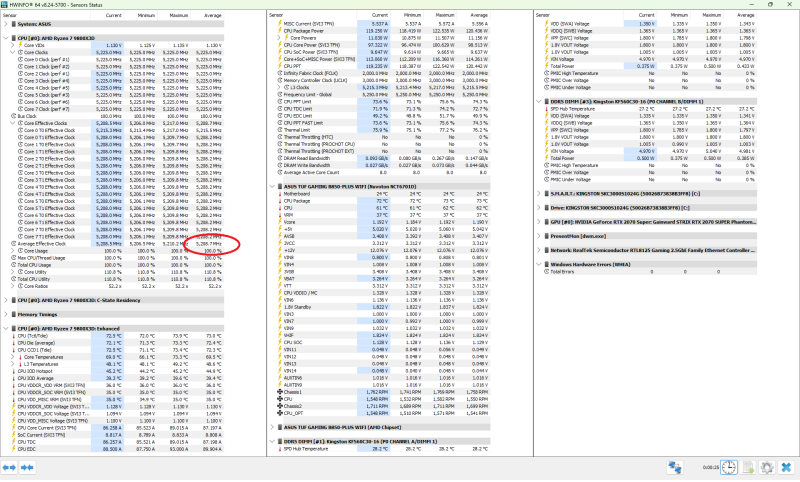

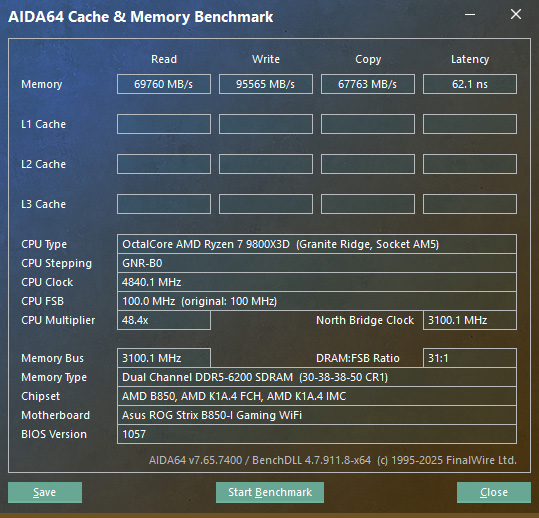

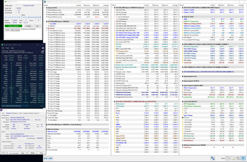

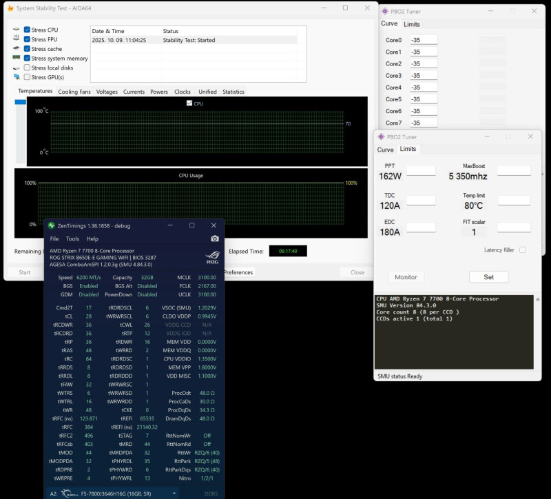

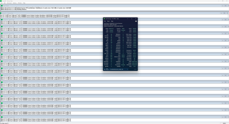

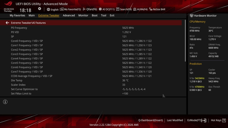

Amúgy érdekesség, hogy a rommá hajtott 6200-as, Nitros profilom lassan egy órája Aida-zik.
Egészen pontosan 40 perce.. szal nem a CO miatt száll el nálam az aida, az már biztos.. A 6400-hez sajna tuti kevés az 1.2V-s soc, legalábbis szerintem, de majd még próbálgatom.. megnézem, hogy az 1 órán átmegy-e, mert az szokott lenni a köztes idő.. -

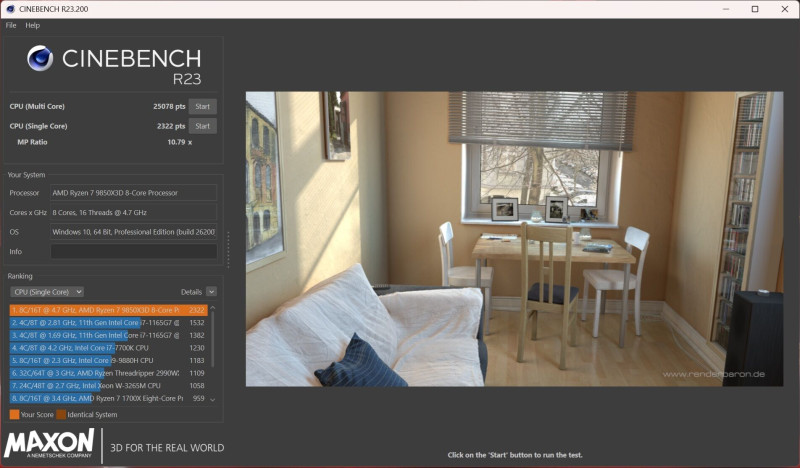

Akinek van itt 9850x3d, a kérésem oda szólna :
Pbo-val és all core oc-val csinálna nekem képet tesztekben, mondjuk cinebench és ingame ?
Előre is köszi, egyben mehet kinek a gyorsabb

Akkor az van,hogy nem stabil a rendszered ,csak magadat csapod be .Aztán jön az anyázás, ha újraindul egy új játéknál ami máshogy terhel
omfgk
Aida folyamatosan változtatja a terhelés tipust random .Pont azért jó ,és azért kell több óráig futtatni ,hogy mindent le tudjon fedni. -

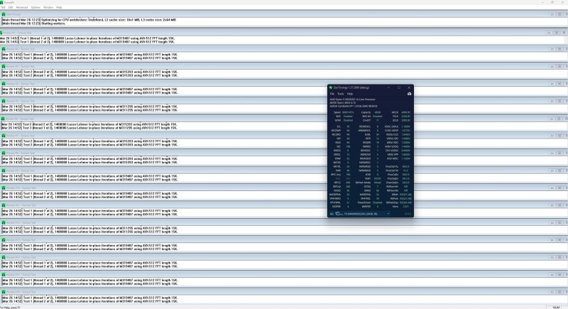

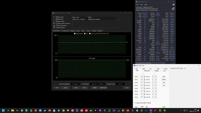

Hát csak itt az a kérdés, hogy ha minden más jó, csak az aida száll el, akkor mivan?

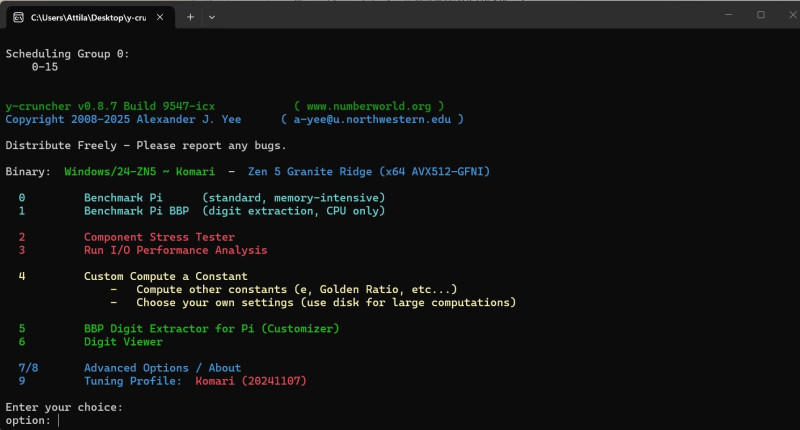

Én végigteszteltem az összes TM5- tesztet ami számít, Prime blend, linpack, cruncher.. ezek mind jók..
Lásd lent.. minden.. most cirka 45 perce a fullos cruncher is megy hiba nélkül..4 pipás aida max 20 perc.. *széttártkarok.
Én annó ezért adtam fel, már CO-nál is, mert amikor xar volt a CO akkor a cruncher is elszállt már.. ill a prime is.

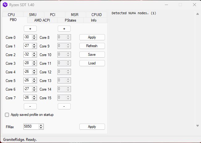

Csak pontosan a görbe melyik részénél best?
Pont erre van a shaper is. És egyik procival se futottam még bele abba a sávba, ahol az aida terhel. Lehet ,hogy azt az instabilitást kapja el a leggyorsabban, ami mondjuk medium frekinél van, többszálon.
Nekem meg közben magasabb frekvencián hibádzik a v/f görbe.
Ezért lesz az a vége ,hogy valakinek jó az aida, valakinek nem. Most az új procival látom is ,hogy ami korábban a legjobb volt, vt3 már nem az. BKT pedig korábban nem is emlékszem ,hogy hibázott volna.

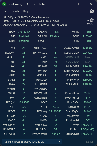

A "4 pipás Aida" tanács jelentősen felgyorsította a tesztelést (meg sokat rontott is a korábbi CO értékeken

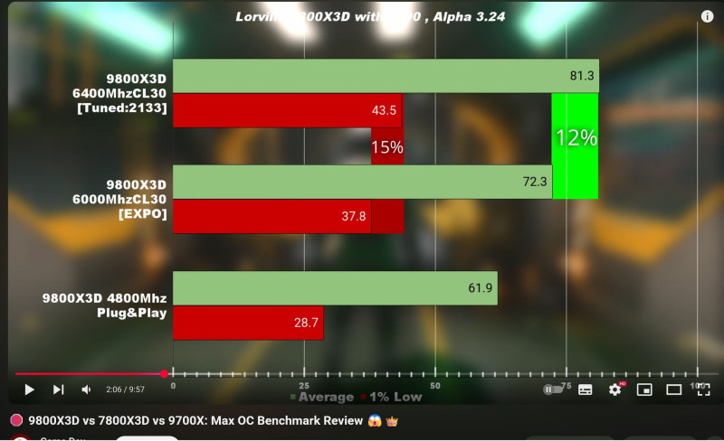

Ez még megugró feszültség igények nélkül elérhető.
Amit ki kell tesztelni ,hogy a 6400-hoz mennyi SOC kell.
FCLK 2133 az esetek túlnyomó többségében sima ügy.Illetve a ram fesz ,hogy pontosan mennyi kell. Lehet 1,4V, lehet ,hogy 1,45V.
CL28 az ami többet kér már enni. Az 1,5V felett lesz.
Ami a standard expo/xmp 6000 CL30-hoz képest a legtöbbet hozza, az a trfc és trefi, valamint maga az órajel.

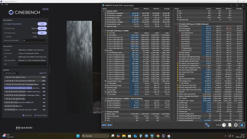

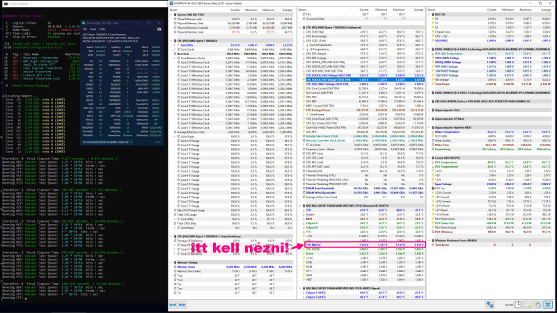

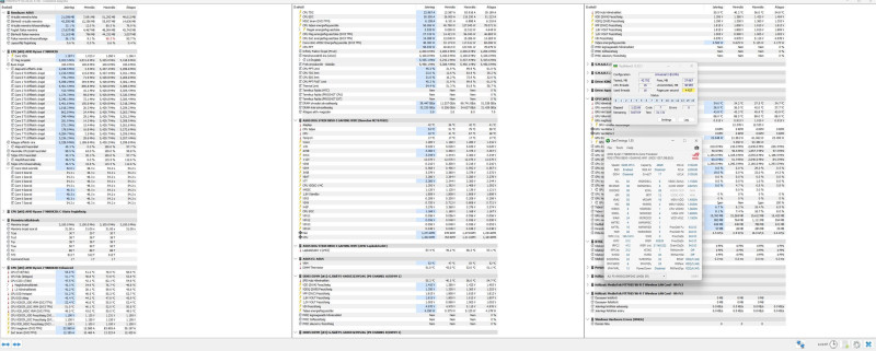

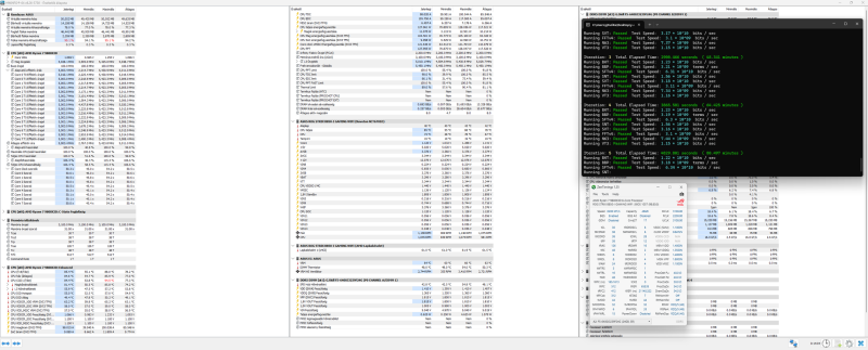

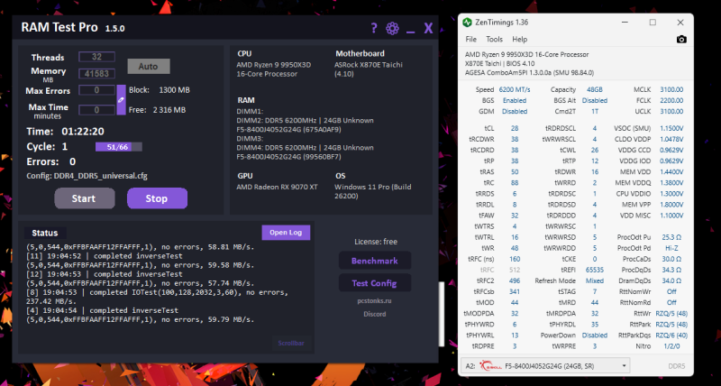

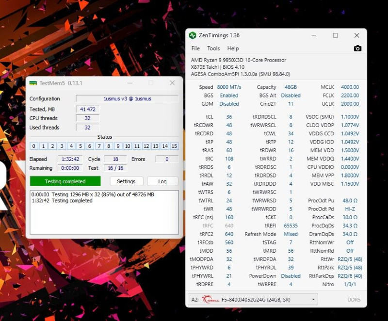

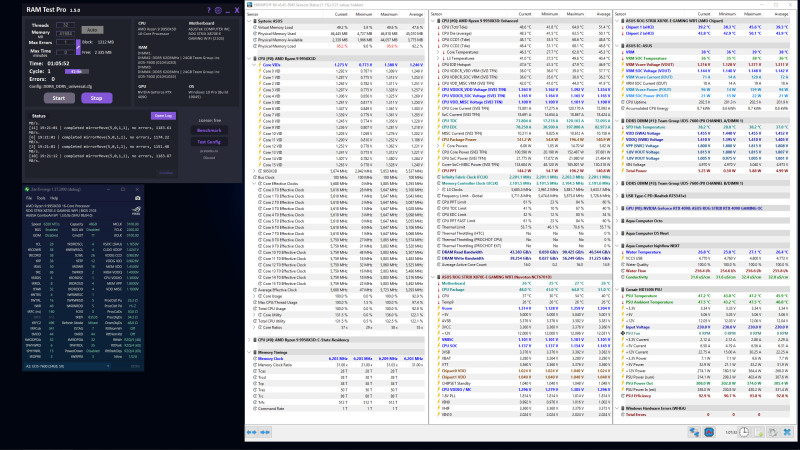

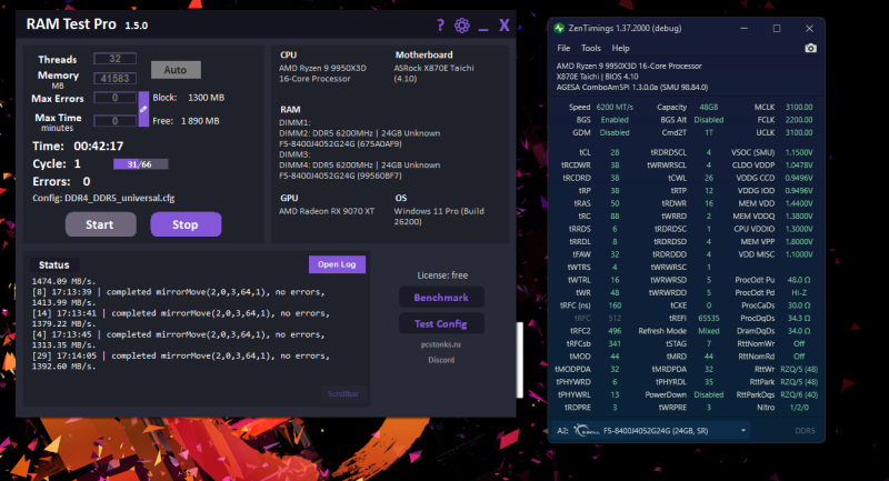

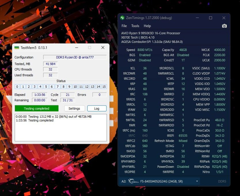

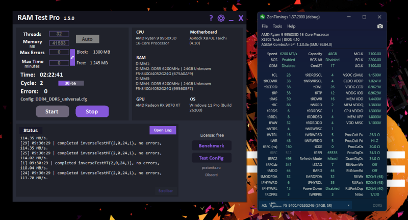

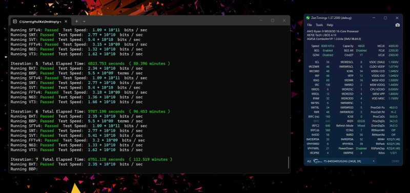

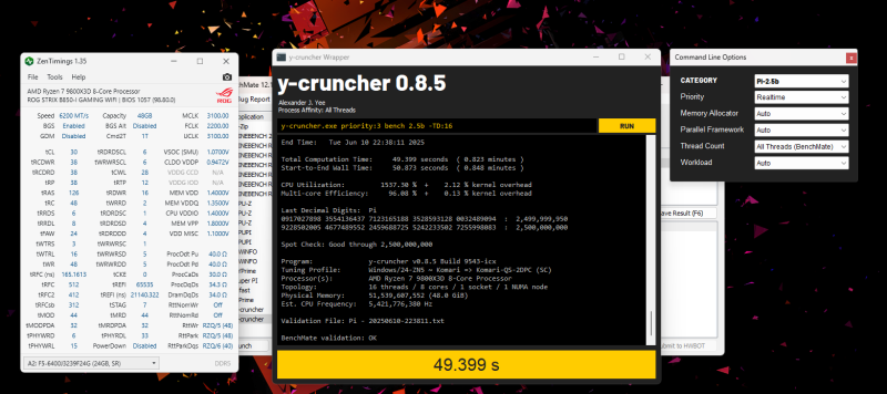

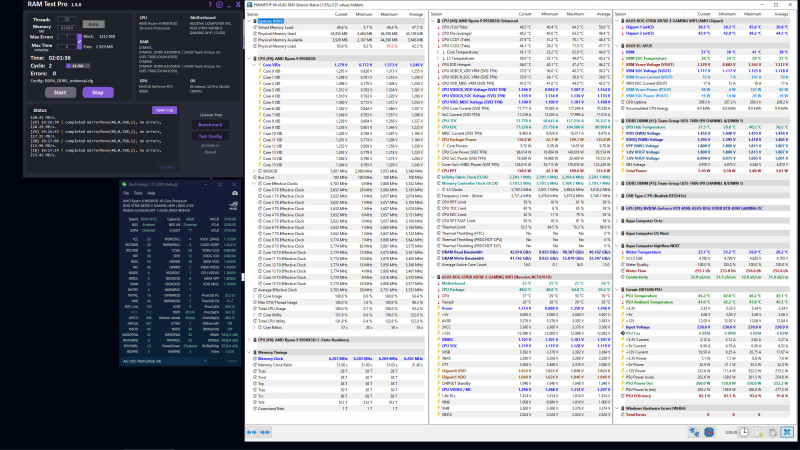

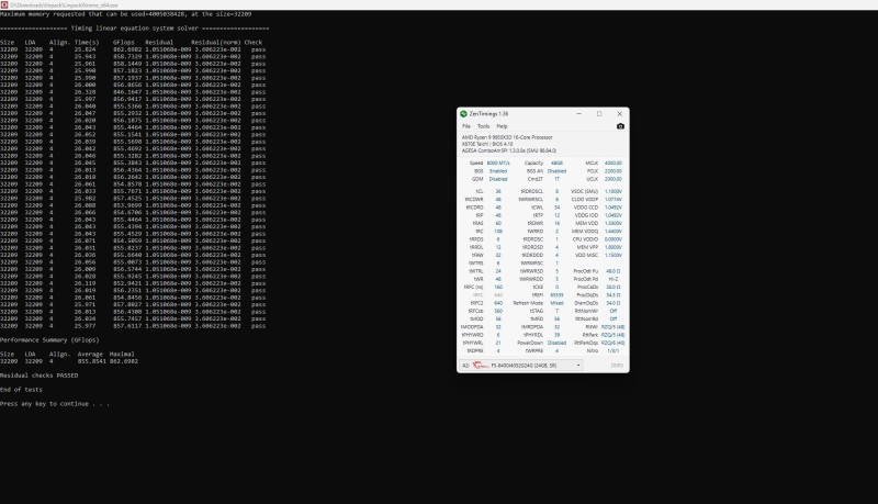

Nah akkor részemről ez így letudva, hogy a ramtest pro oldaláról nézve valami szoftveres rigolya.. Nem tudom miért.. és mi ez.. de, ez így oké.. sztem ez így jónak mondható. Még kap egy prime95-t, és ennyi.. De ez mind lefut..
Sry a sok képért, csak.. kicsit felb@szott, hogy vajon mi történhetett... mi okozza ezt.. De néztem, abból a progiból nincs frissebb.. lehet valami update, vagy driver nem tetszik neki, és azért van ez, fogalmam sincs..

Az Aida 4 pipás talált. Marad a magonkénti CO, de jelentősen gyorsabb így instabilitást találni.
hackeeeee
Jómunkásember
Nah, meguntam, mert akkor is szoftverre gyanakszom.. A ramtest pro mutat hibát.. most meguntam.
Megnézem még több profillal is.. meg majd linpack-al is.. de úgy néz ki megy.. szóval nem tudom.. még próbálkozom.

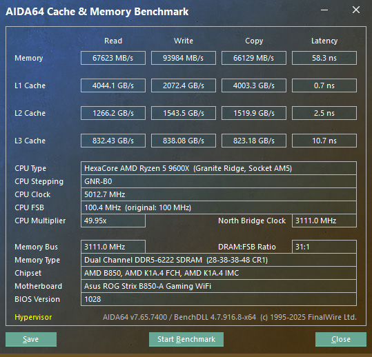

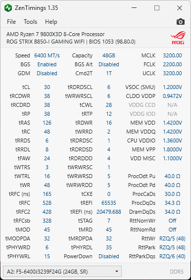

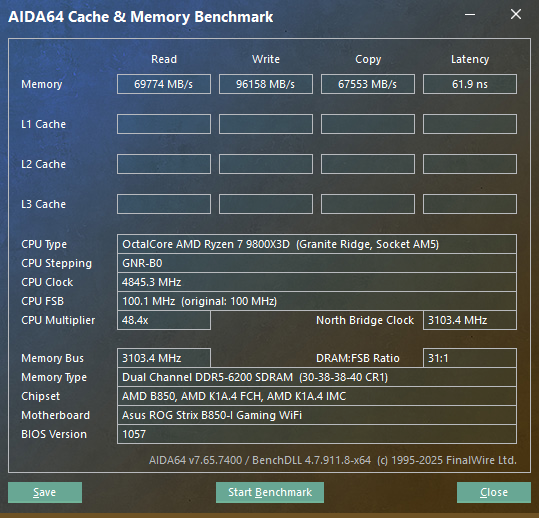

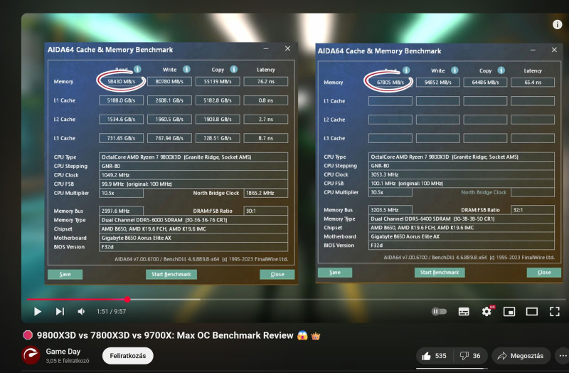

Sziasztok! Nekem miért marad a latency Aida ba 86-88 körül ha 6200 MHz ha 6400 mhz a ram sebesség akkor is ez egy 9850x3d egy Asus x870f és egy g.skill 2x24 GB RAM 6400 MHz 32-39-39. Időzítéssekel miket kéne állítsak ? Köszönöm.

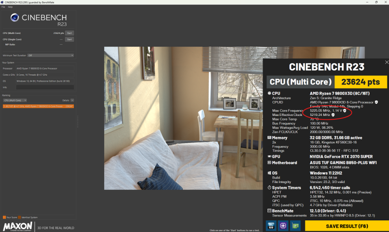

Leirtam cb23 pár pontal megy 24k fölé, úgy hogy valós időre van rakva.
Most full alapon a CPUz a multi 8700 pont +200 -25co x10 minden elengedve a limitek 20% sem erik el, 8800 pont
és cb23 alatt 72-73 fok silentre kapcsolt hűtővel.Már nincs kedvem piszkalni ilyen és kész. Várok egy uj BIOS-t
Nálam továbbra is egy fos a PBO
már az anyját is állítottam ez ilyen ennyi

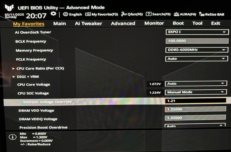

Megtörént az 14900K-ról való platform cserém tegnap.
9800X3D
ROG STRIX X870E-E Gaming Wifi
Trident Z5 64GB 6000MHZ CL30
EXPO II-vel működik a rendszer, van bármi amit érdemes még beállítani a BIOS-ban az alapvető QFAN és egyéb kényelmi funkciókon kívül amivel a rendszer stabilitását tudom javítani (nincs egyelőre észrevett problémám) vagy amit igényel a 9800X3D? Nem vagyok jártas AMD oldalon, köszi a helpet.

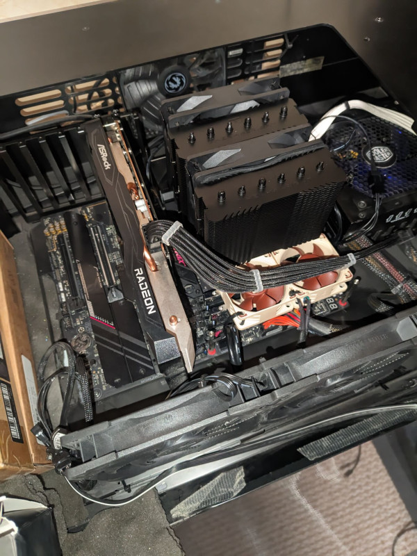

Nem tudom, nem vettem hozzá ventit, van 2 noctua-m.
Az félgőzzel néma, sőt majdnem maxon is, emlékeim szerint 85% körülig némák, felette kezd el hangjuk lenni.

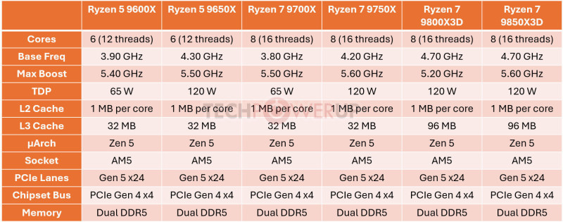

9650X és 9750X érkezik - nagyon remélem nulla árváltozás, mert kezdenek kellemetlen ársávba átmenni, ha még drágulnak…
AMD is preparing an update to its Ryzen 9000 series desktop processor lineup with the introduction of two new models, the Ryzen 7 9750X, and the Ryzen 5 9650X. Both these chips are non-X3D (lack 3D V-Cache), and implement the regular "Zen 5" CCD with 32 MB on-die L3 caches. The two are being designed with increased clock speeds and TDP, and their launch closely follows Intel's recent product stack refresh with the Core Ultra 7 270K Plus and Core Ultra 5 250K Plus. -

Nálam is van két noctua, 60x25mm a ramokon, maxi rpm-en gáz, de be van állítva szépen, egyedi görbére RAM hőfok alapján, illetve fülessel játszok, de úgy nem hallani őket, kb 55%ig szokott felpörögni max
Idle 29.5-30 fok környéken vannak, ott a házventik hangosabbak, de azt is csak közvetlen melléhajolva lehet hallani füles nélkül. Az ágyból már nem hallom, és 0-24megy
Mióta rajta van a ramokon, azóta 40-ig se nagyon látom felmenni a hőfokokat se játék, se stabteszt közben -

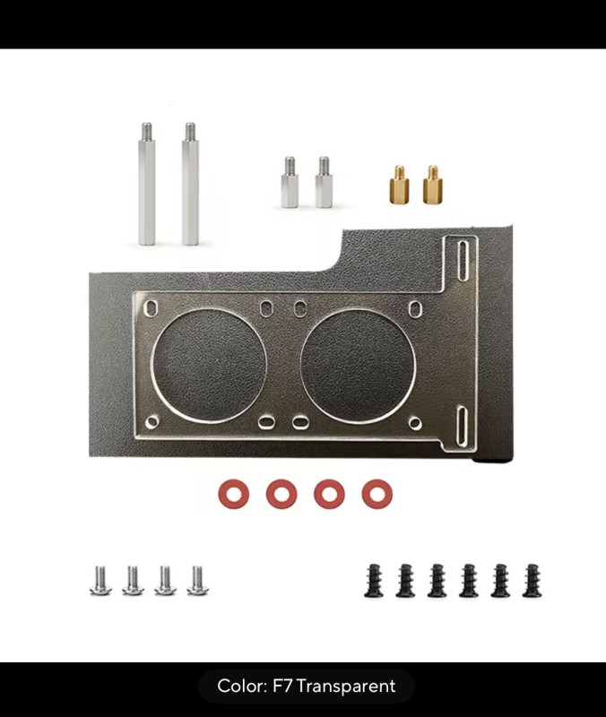

Rendeltem aliról egy kicsit más fajta ventitartót a ramok fölé, ha az beválik, akkor nekifutok újra a 6400 c28-nak, de 1.5V felett a sima ház venti már nem elég.

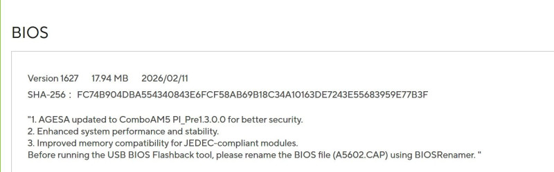

Asus elkezdte kiadni a Stabil 1.3.0.0a. biosokat. Legalábbis B850F-re már kint van.

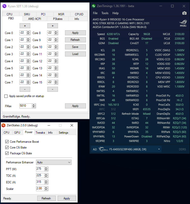

A 6400-as dual rank eselyesen nem fog menni a gyari profillal. Ezen tul elegge plug and play ma mar ez a platform.
Ha viszont piszkalni is akarod, akkor az osszefoglaloban minden reszletesen le van irva, ha pedig azon is tul akarsz menni megprobalunk segiteni a tovabbiakban is.

hackeeeee
Jómunkásember

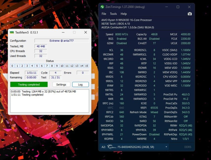

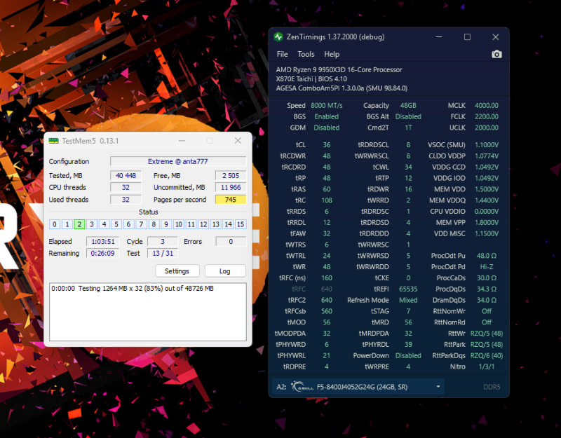

1.025V a vddp alja, lentebb max 1 óra alatt hibázik. Nagyjából ez egy kimaxolt 6200, értelmes feszen..

https://videocardz.com/newz/amd-preparing-ryzen-7-9750x-and-ryzen-5-9650x-desktop-cpus-with-120w-tdp
Érkezhet a 9650X és 9750X.
A kérdés ,hogy a 9600X és 9700X helyére, vagy megmarad minden.
TDP el lesz eresztve. A logika azt diktálná ,hogy legalább a 9700X-et kivezessék ezzel.
8 magos CCD-ket el lehet adni máshogy. 9800X3D-ként vagy akár 9850X3D-ként is ha megfelel a v/f görbe. Vagy 16 magosban. -
hackeeeee
Jómunkásember
Alapból mindig egyet kéne állítani, de lusta vagyok erre.
Többet is szívok így, de ez van.. most is egyszerre állítottam mindháromat, majd vddg vissza, úgy is rossz volt, így akkor maradt a vddp. Még a PU-t kell majd megnéznem de sztem az is jó lesz.. De még lemérem, hogy így lassul-e az előzőekhez képest.
hackeeeee
Jómunkásember
Meg is néztem, 0.95V VDDP nem megy, 1V-t nem próbáltam, viszont a VDDG-k mentek lentebb, de még hagyom dolgozni, meg kap majd prime-ot is, utána meg le is mérem, de kezdésnek jó.. Ilyet pl a 9800x3d nem tudott:
mondjuk ha az egyik -18, a masik mondjuk -22, de nem tudom van e ertelme mondjuk az allcore -18-hoz kepest
Gamékat kihajcsa
A curve sharpert nem tudtam mert ott mindegyiknél 3 helyen lehet állítani azt meg nem vágom
