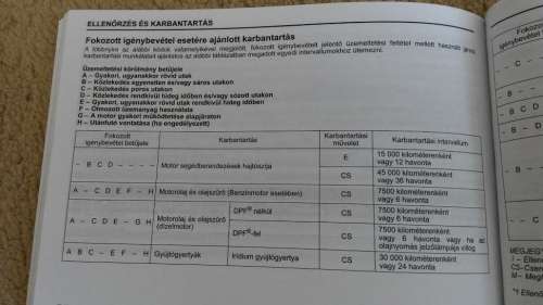

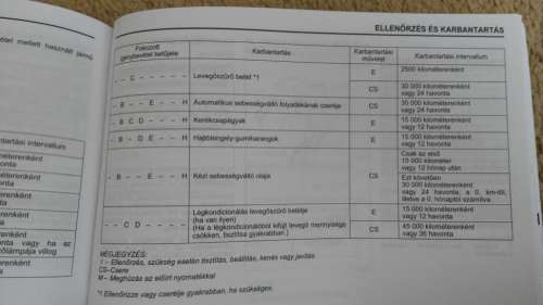

nekem "csak" egy suzukim van, de a manual részletezi, hogy milyen felhasználási körülmények között mennyi az olajcsere és egyéb alkatrészek (gyertya, stb.) periódusa.
szerintem mindenki nézze meg az autója manual-ját, és utána sokan át fogják értékelni az olajcsere intervallumát, illetve egyéb időszakos karbantartásokat. -
