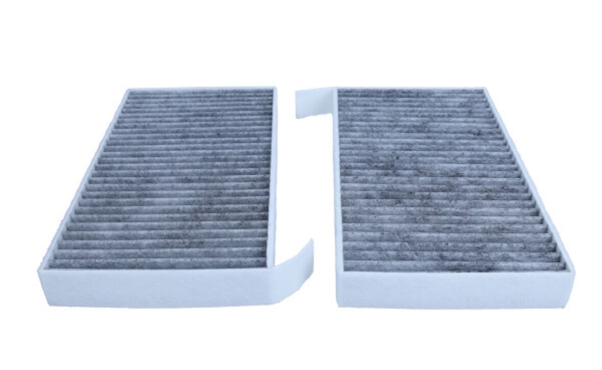

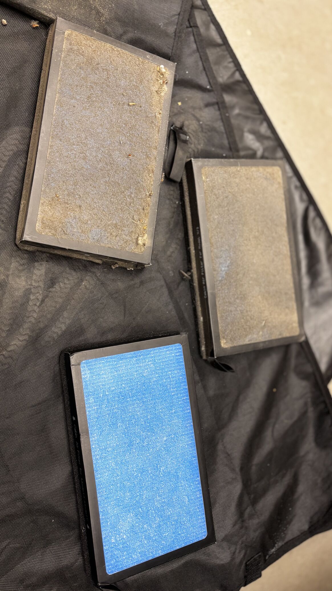

A gyári az a sima átlagos felépítés: [kép] ez meg hepa, ilyen kis golyócskákkal: [kép]
Az több nagyobb koszt szedett össze, de a beszívó oldalon is tettem ilyen rácsos cuccot (filtert is, de azt kidobtam hamar) így inkább a por jön be. A szívó oldalon meg lehet néha porszívózni.
Ez lehet picit kevesebb levegőt enged be, de nem vészes. -

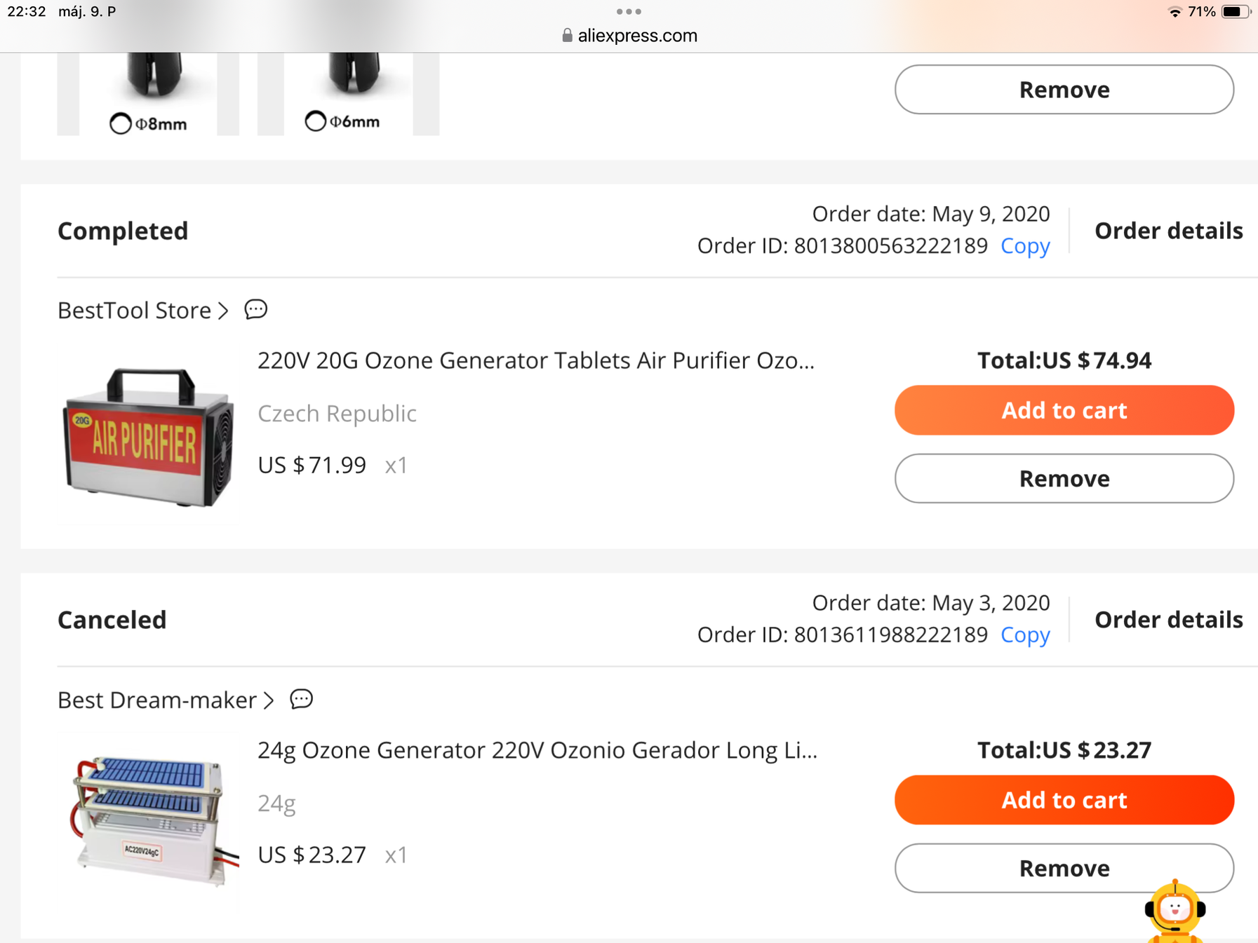

én elvagyok maradva, van ultrahangos párologtatós, van ózon, a bomba nekem túl rövid ideig hatásos.
(túl érzékeny az orrom) Most szerintem ózonos lesz, mert az még sosem volt megkezelve, és kíváncsi vagyok, hogy a gyerek szerinti "autószag" vajon eltünik-e. (újautóba amikor beleült, akkor érezte ezt a szagot... vajon mi lehet? 2016-s gyártású az autóm, nincs bör ülés)

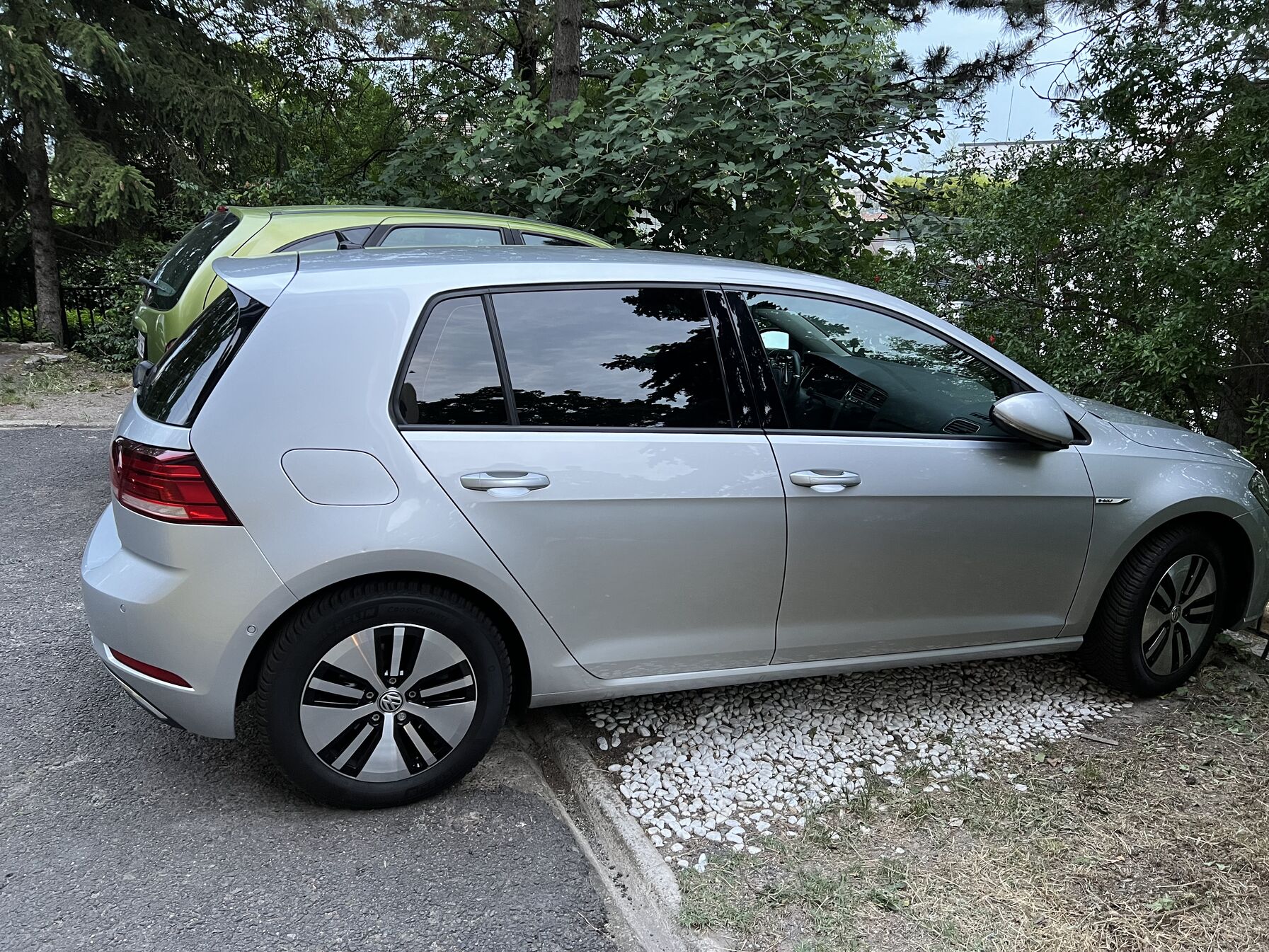

Frankó! Az eleje miért ilyen magas? Vagy a hátsó rugó van összeesve?
Jah oké, a gátló miatt, most olvasom.

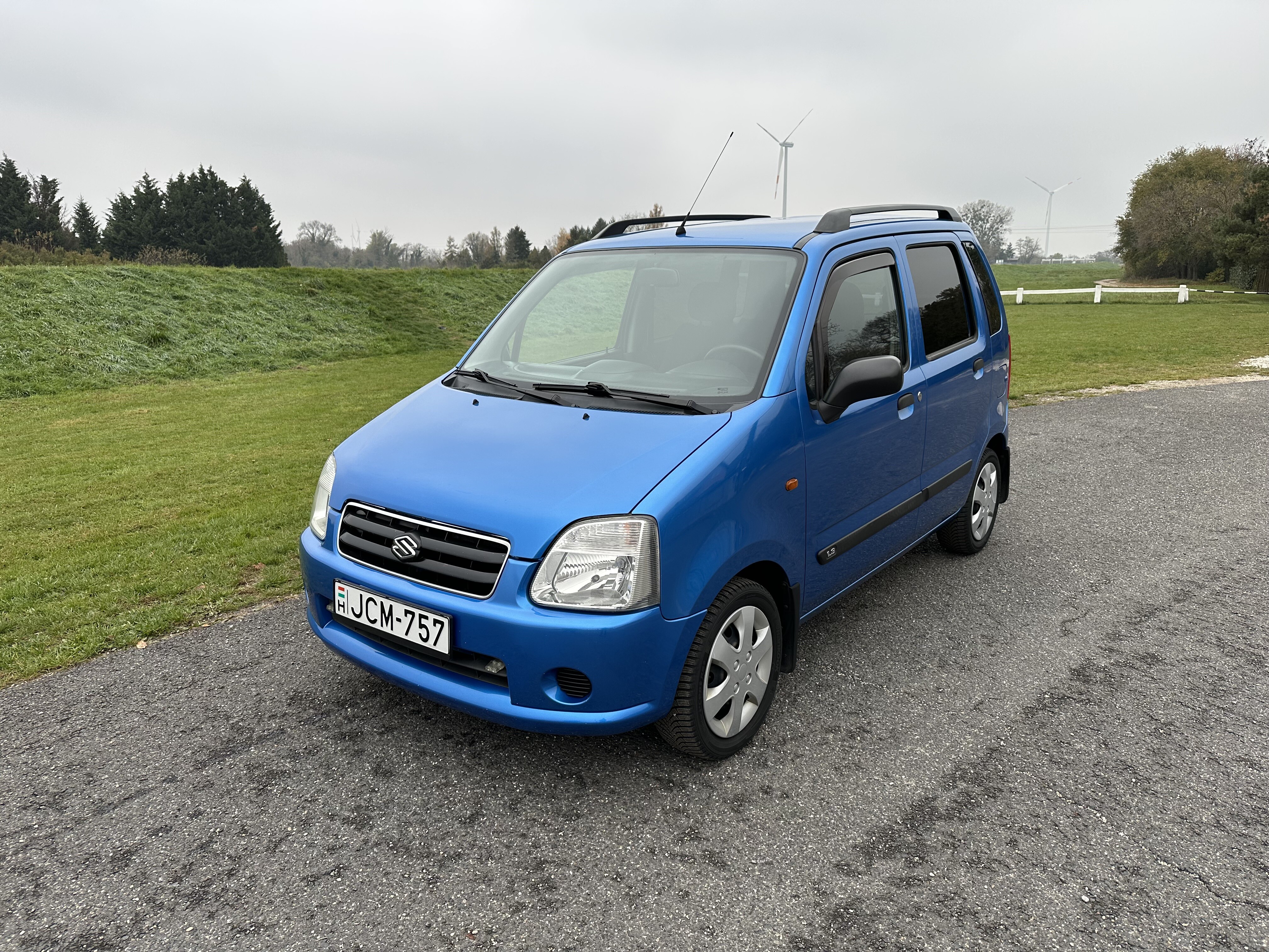

Nálunk csak a japók akusztikus jelzősök, a WagonR kizárólag a jobb első keréknél (vagy a balnál, ahova épp sikerül tenni azt az egy szem betétet
), a Jazz meg mind a 4-nél. A digóknál elektromos jelzés van, az Ypsilonnál csak bal elöl, a MiTónál viszont mindkét oldalon.Az előző hsz-emhez: megmértem kíváncsiságból, 3 cm mély az üreg, a csőben maradt csonk átmérője pedig 3 mm, viszont a tartályon pont a törés alatt szűkül ~1 mm-re a nyílás. Továbbra is vannak kétségeim.
Steve_Brown
#368235

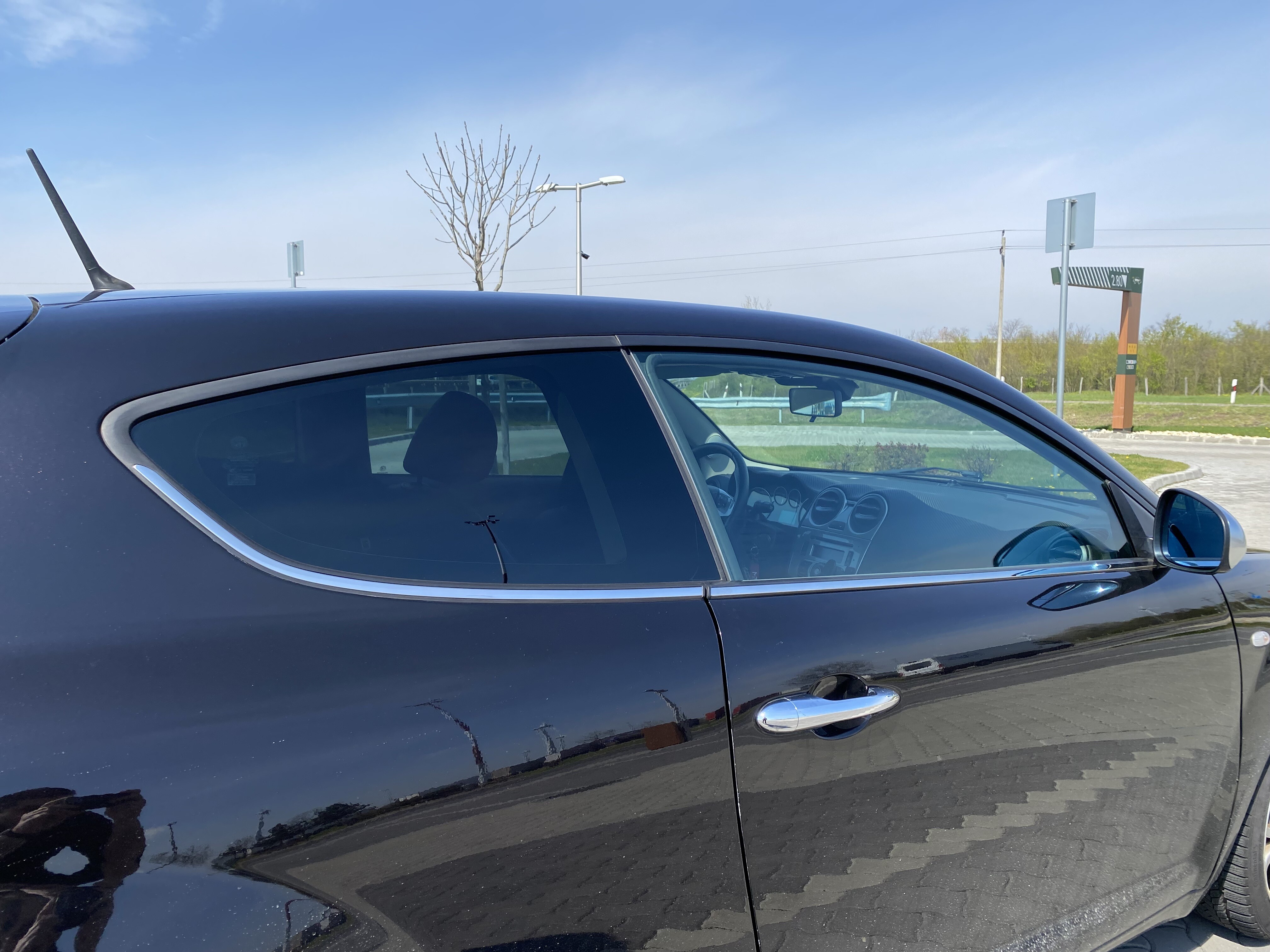

Szép, jó kiállású felni, passzol.
Viszont tényleg úgy áll a képen, mint amiben nincs motor. -

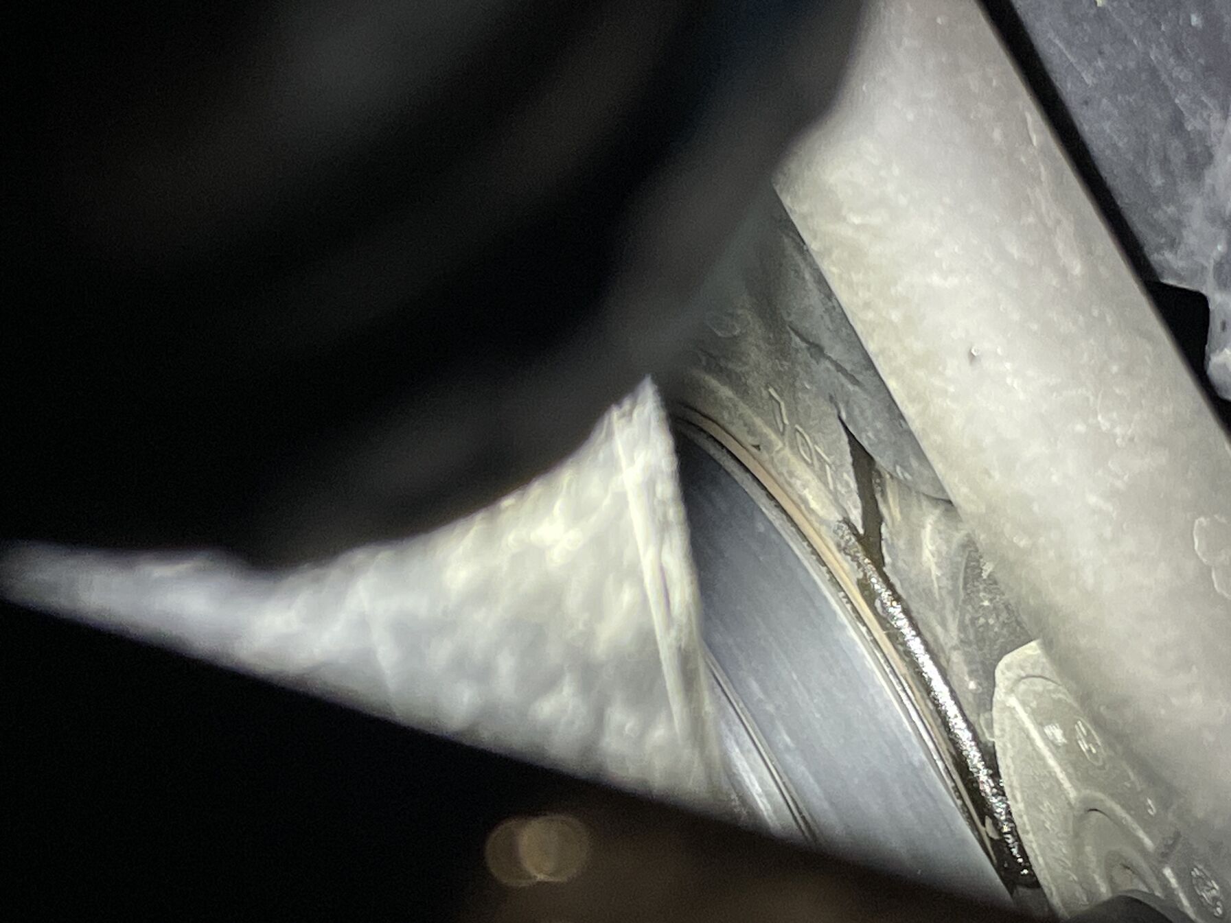

DE most kicsit körülnéztem a fékbetét beszállítók termékei között az MX-hez. Jellemzően:
- normál első fék: nincs kopásjelző
- performance / "nagy Brembo" első fék: akusztikus kopásjelzővel
- hátsó fékből csak egyféle van: akusztikus kopásjelzővelMagyarán az én normál fékes MX-emen a hátsó tengelyen lesz az akusztikus kopásjelző. Nagyon furcsa. 🤷♂️
Ahogy vissza tudom idézni, 20+ éve nem volt akusztikus jelzővel szerelt fékem, de azokon mind az első tengelyen volt (Opel), és inkább sípolt. -

#368235
csitti, de egy csüccsért kiabál az eleje

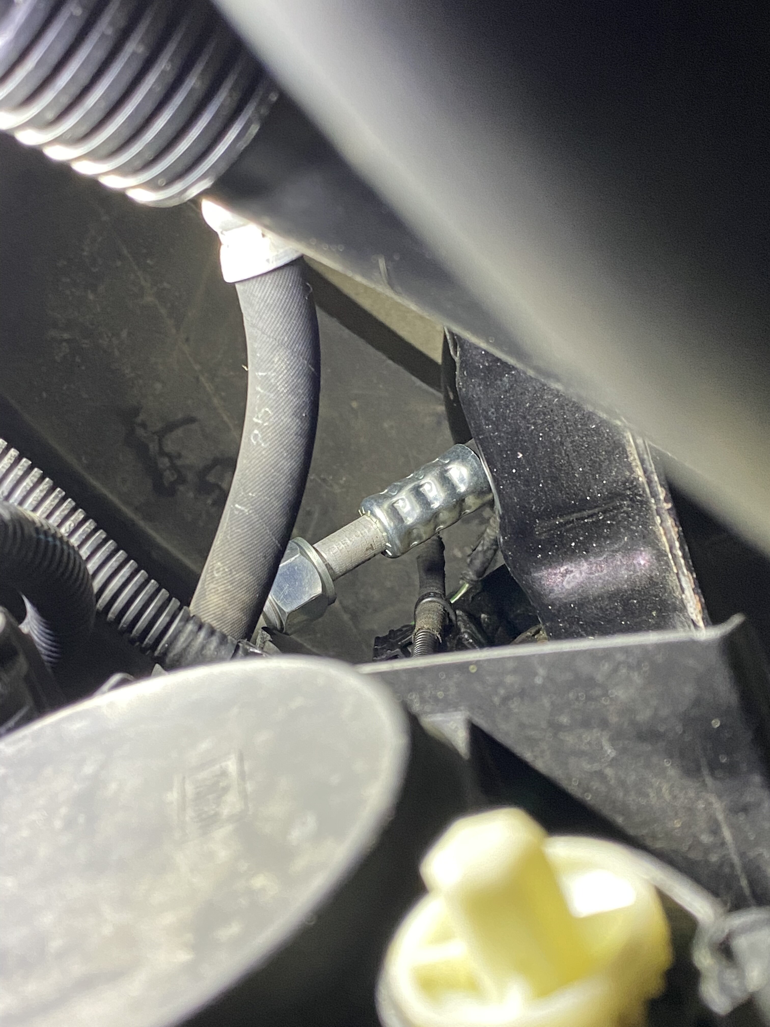

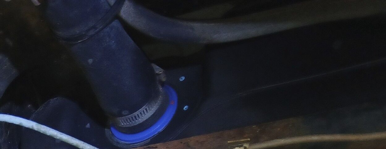

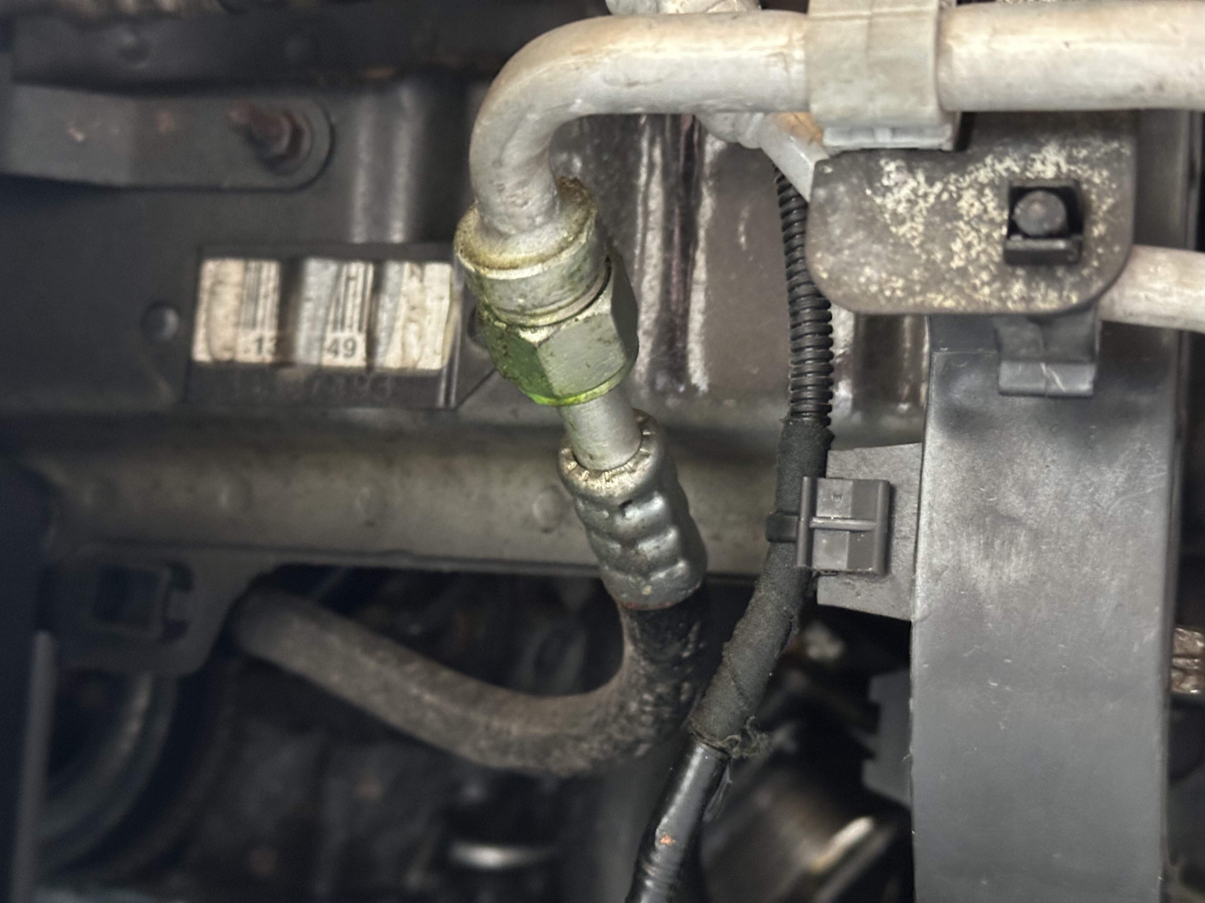

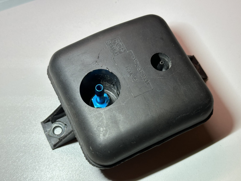

Igen, ez az a tartály, ami az önindító mellett van. Bár ahhoz nem kell lehúzni a csöveket, neked elég lesz csak a 2 csavart oldani, aztán lóghat, alig pár gramm az egész.
Én erővel próbáltam lefeszíteni a csövet. Le is vághattam volna ugyan, de nem akartam, mert ha nem passzolna a szilikoncső, akkor vissza tudom tenni az eredetit.

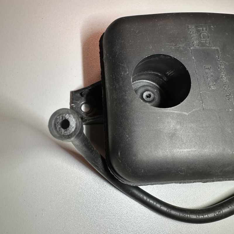

Mennyire jó, hogy ez így törik. Pont azt néztem, hogy egy ilyen vákuumtartályt kell kiszedni ahhoz, hogy ki lehessen venni a Linea-ból alulról az önindító motort Isteni.
Amúgy amelyik műanyagos nem tesz vissza egy ilyen csonkot hibátlanul az visszaadja a diplomáját szerintem. Ezek azért elég könnyen javíthatók, lehet hogy nem lesz szép, de most nem iparművészeti díj kell, csak hogy ne szívjon falsot nem? -

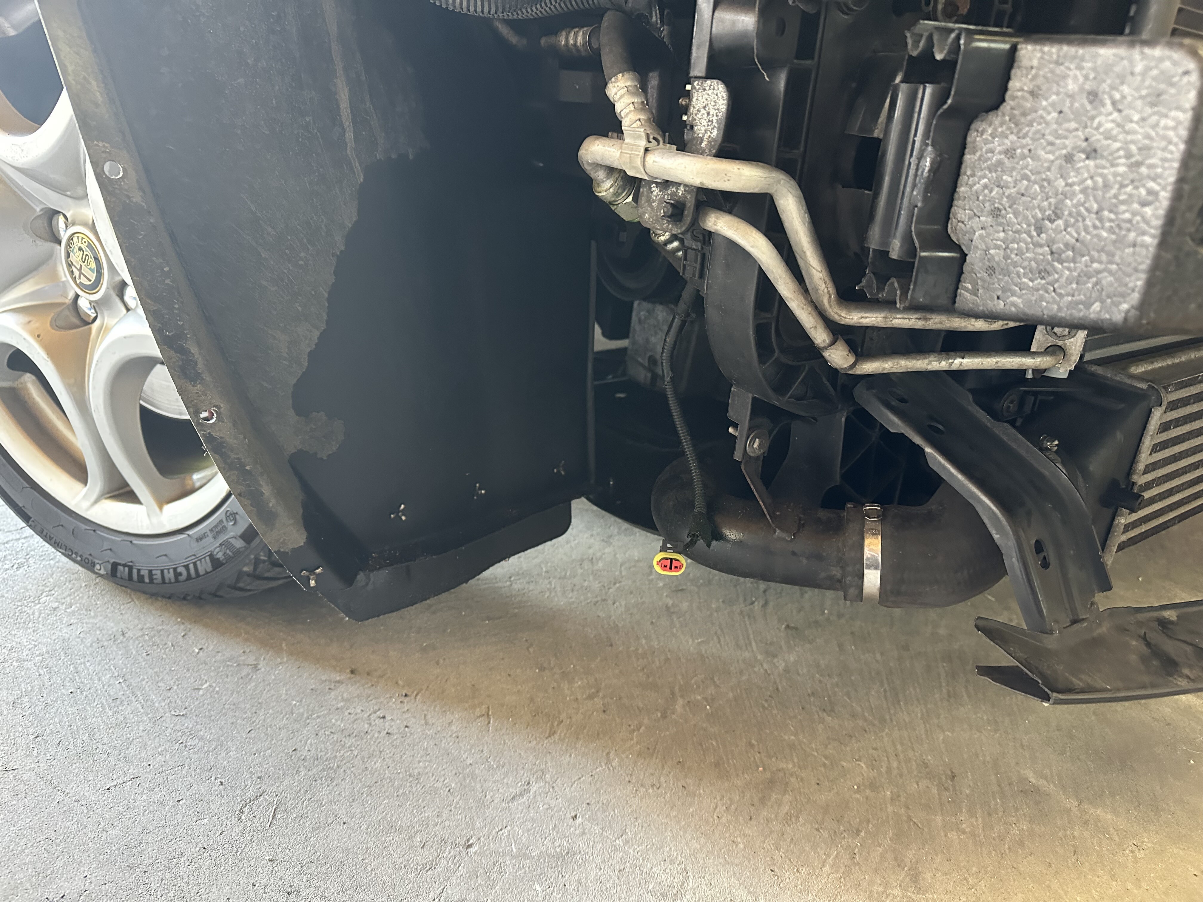

A mai nap sem telt szívás nélkül.
Nekiálltam az Ypsilonon is a vákuumcsöveknek. A turbó és a boost control szolenoid között gördülékenyen ment a csere, ahogy a szolenoid és a vákuumtartály között is, de a szivattyú és a tartály között történt egy kis malőr. Letört a műanyagcsonk, benne maradt a csőben.
Az Ypsilonhoz tartozó cikkszám már megszűnt, viszont találtam még 6 másikat, köztük egy opeleset is, ránézésre teljesen azonos alkatrésszel. Nem is ez a baj, hanem az, hogy szorít az idő, jövő hét szerda reggelre készen kell állnia az autónak. Gyorsan az Unixnál megrendeltem egy Fiat Doblóhoz tartozó cikkszámút, 2-5 munkanapra ígérik, így van némi esélyem, hogy időben ideér.

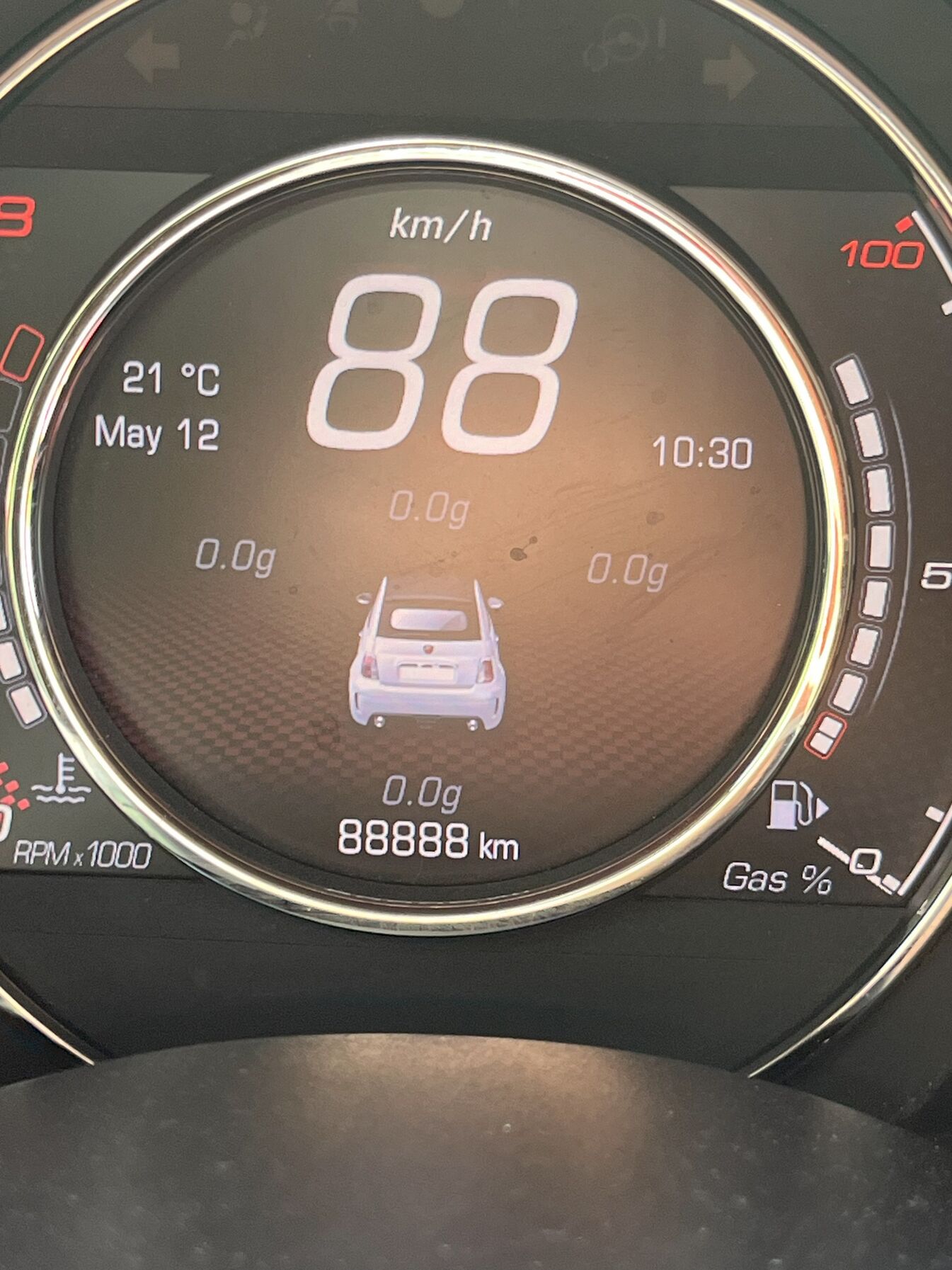

Pöccintesz felfele párat, h ne tartsd fel őket, ennyi az egész. Sokat csal az órád, mert ők valós 86-88 körül mennek, a 90 többnyire nincs meg.
Na, mondjuk találkoztam olyannal is, ahol még a yarissal 90-nél nyomtam 5-ben padlót, és 130--ig jött a kamion velem a seggemben. Az vicces volt.

En a multkor 90-re allitott tempomattal mentem vegig, a kamionokon kivul MINDENKI megelozott a 40km-es terelesen.
