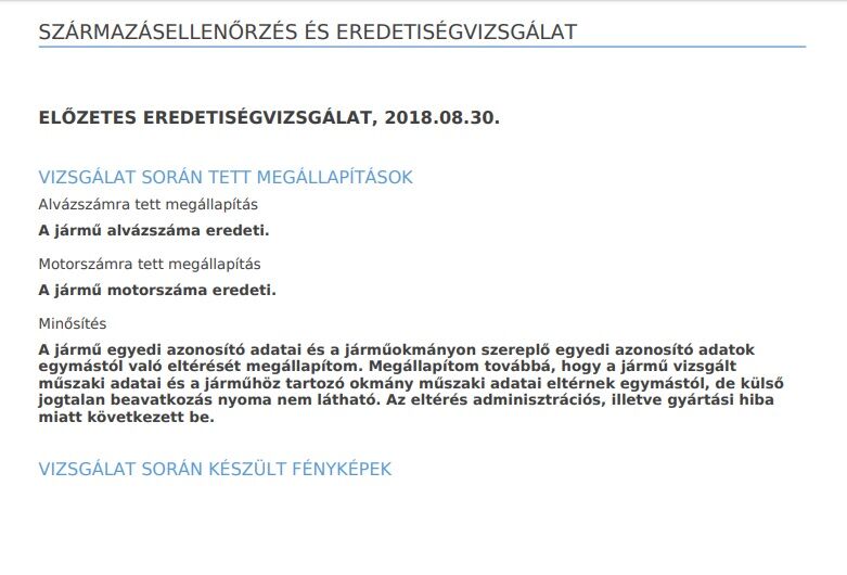

Gyakorlatilag semmit. Mancika elgépelt valamit pl okmányirodában, és most derült ki. Vagy ha pl motorszám olvashatatlan, azt műszaki vizsgáknál a záradékok között megtalálod, ez utalhat olvashatatlan azonosítótól motorcseréig bármire, igazából nem egzakt dolog az sem (és egy esetlegesen cserélt motor sem feltétlenül rosszabb semmivel, ha ismertek a körülmények).
szotyika77
Találtam egy autót, lekértem a rendszámát, és ezt írja a jszp:
Mit jelent ez a rész?:
,,Megállapítom továbbá, hogy a jármű vizsgált
műszaki adatai és a járműhöz tartozó okmány műszaki adatai eltérnek egymástól, de külső
jogtalan beavatkozás nyoma nem látható. Az eltérés adminisztrációs, illetve gyártási hiba
miatt következett be."Előre is köszönöm a segítséget!
molnarpeter
