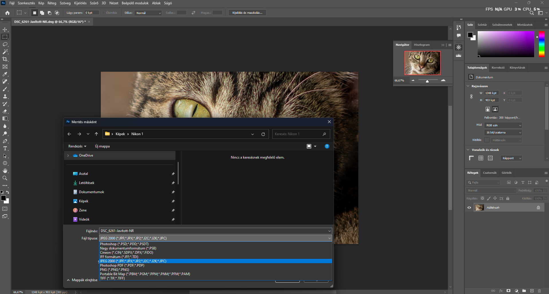

Amit a linkelt kérdésben írsz, arra jó az ingyenes és kiváló, jól kezelhető Faststone image viewer is. Én így végezném el:
A képet megnyitva, annak bal oldalára húzva az egeret: Átméretezés/szűrésben a kép magasságába beírom az 1920-at, (lenn Oldalarányok pipa be) OK.
Utána X-et nyomva előjön a vágóablak, itt a legördülőben az 1:1 arányt választva a kép szélességét vágja, a keret mozgatható. Így a kép mérete 1920x1920 pixel lesz, a képtartalom nem torzul. Ez kb. addig tart a valóságban, amíg elolvasod. A méretezés/vágás kombinálásával sok feladat megoldható. Persze, ha mindent jól értettem. -

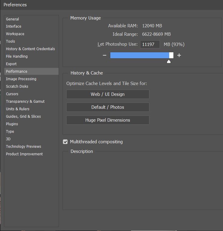

movax
Nagyon lassan induló 2020-as Photoshopra van valami okosság? Működött évekig, aztán egyszer csak ez van. Win11 Pro, 32 GB memória, 13. gen. i5-ös proci, 1 terás ssd, intel UHD grafika. Más fórumokon csak hasonló panaszokat láttam, megoldást nem.

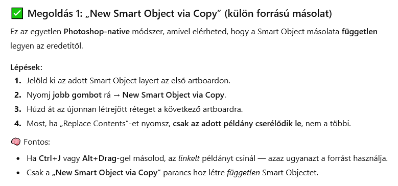

Megkérdeztem a Geminit, nekem ő a lelki társam... szóval van egy copy funkció, ami nem azonos az alt+húzással vagy a duplikálással, és azt kell használni. Az egyedivé teszi az adott smart object-et az adott artboard-on, és akkor lehet cseréltetni a tartalmát. Nem rossz...

Tényállás:
Adott egy több artboard-os dokumentum. Minden artboard-on lesz majd egy termékkép, de egyelőre mindenhol ugyanaz a kép van smart object formában. Az első artboard-on maradhat is, viszont a másodiktól kezdve már cserélnem kellene... ha rányomok a második artboardon lévő smart object-re jobb gombbal, és azt mondom neki, hogy "replace content", akkor az összes artboard-on kicseréli.
Kérdés:
Lehet-e úgy cserélni ezen smart object-ek tartalmát minden artboard-on külön, hogy közben nem linkelsz, nem raszterizálsz, de nem is változik meg máshol a layer, csak az adott artboard-on? És természetesen nem arra gondolok, hogy minden artboard-ra külön behúzod manuálisan a megfelelő képet, valami okosabb kéne. -

PS 2020, mostanában lefagyogat a program.
Mondjuk pl. brightness/contrast állítás után de nem mindig.
Feladat kezelőben nem látom hogy megugrana a hw használata.
Kis file-on is, nem a vas kevés neki. Volt már fent ez a verzió egy darabig, akkor nem csinálta.
A beállításokban lehet valamit kezdeni vele?
