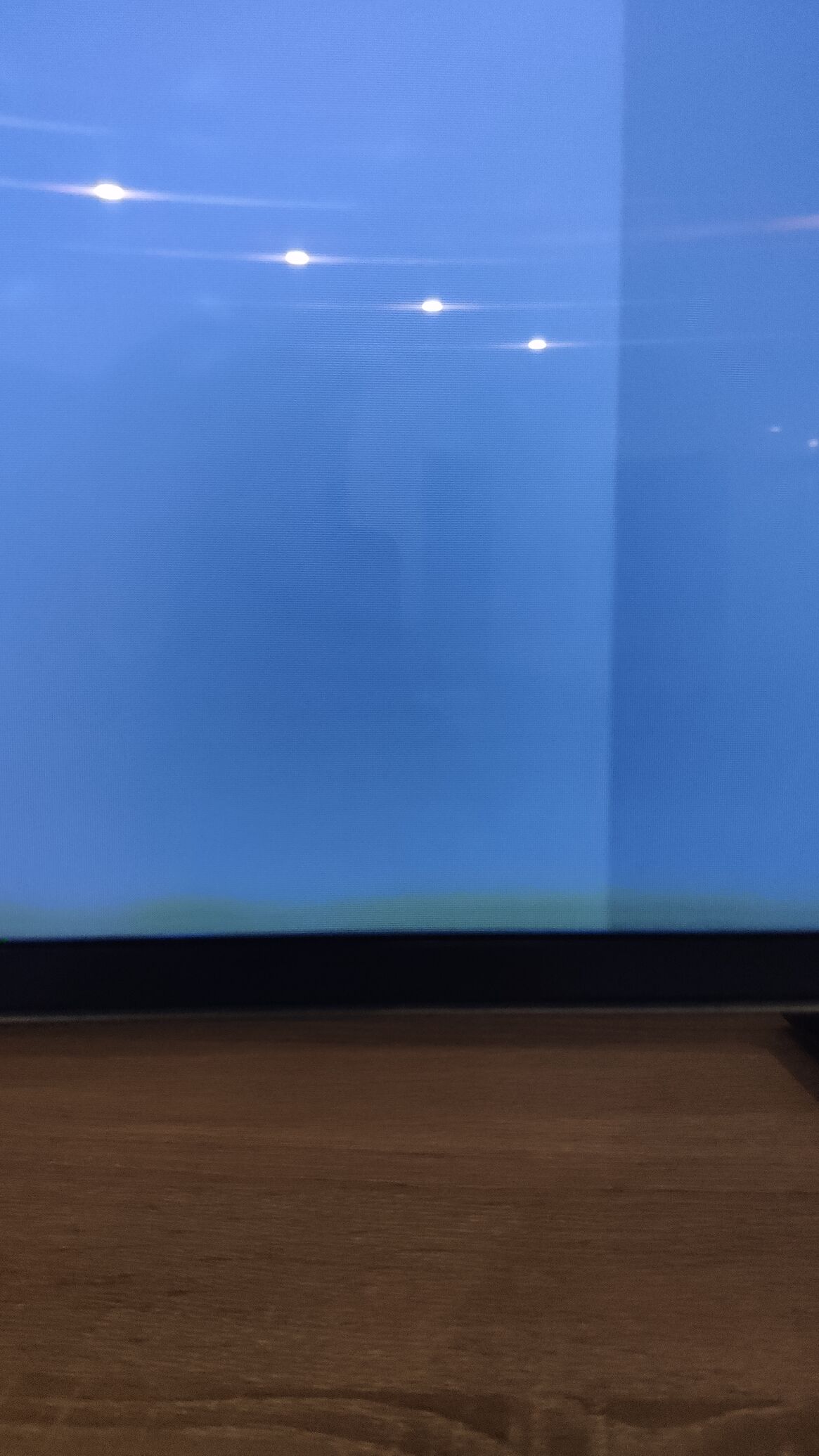

Igen netflix nézése közben is pl a dinoszauruszok sorozatnál látványosan.

Ez szerintem a szerviz szerint is az, pláne ha valós tartalomnál is látszik

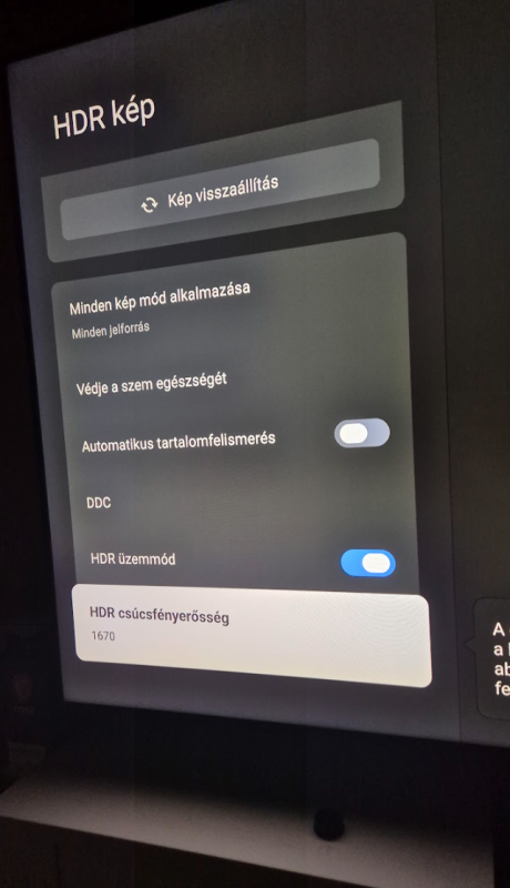

Adott egy C6K ami tejesen meg van zavarodva HDR modban. Forras inditas utan rendszersen 15/20 masodpercenkent kirakja a HDR logot a bal felso sarokba. V613 jott ra OTA ez nem segitett. Img telepitessel probalkoztam de nem all neki telepiteni, recovery menu jon be a bekapcsologomb folyamatos nyomva tartasara. Ilyennel talalkozott mar valaki? Hogyan lehetne ravenni az img telepitesere?
