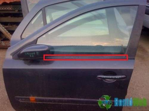

Minden ajtó beázik az üvegnél(üveg és a gumi szigetelés között), de alul erre vannak a vízelvezető lyukacskák, hogy ott utat találjon a víz. ezek lesznek nálad eldugulva. Ajtó kinyit, alsó perem végignéz, vagy 3 vízelvezetőnek lennie kell, de a por, kosz eltömítette, valami finom dróttal átpucolod és meglátod mennyi van még az ajtóban.

Laraxior
Hűtővíz rendben, nincsen különösebb fogyás, kinyitottam az anyósülés ajtaját, csepeg a víz... körbe van egy gumivalami, gondolom, hogy ne folyjon be az ajtón a víz, kicsit megmozgattam alul az ajtón és kifolyt vagy fél liter víz
Az ajtóból baszki
Lehet akkor nem az ablakmosó lötyögött hanem az ajtóban a víz?
De az elektromos ablak működik, valahol mégis befolyt az ajtóba a víz. Valahol rossz lenne az ajtóban a szigetelés? Mert ez a víz nem elölről jön... hanem oldalt..
Megkóstoltam.. tiszta vízTehát valahol beázik az ajtó?
szerk.: A hűtőradiátor, és a fűtőradiátor az nem egy és ugyanaz ugye?

Ezenfelül találtam egy tócsát az anyósülés lábtartójánál, kinyitottam az ajtót és az ajtó alsó része is vizes volt, máshol nem... Lehet valahol lejött az a gumibaszás azért folyt be a víz?Már ha egyáltalán víz, nem valami hűtőfolyadék.. bár azt kétlem, hogy ide folyna..
