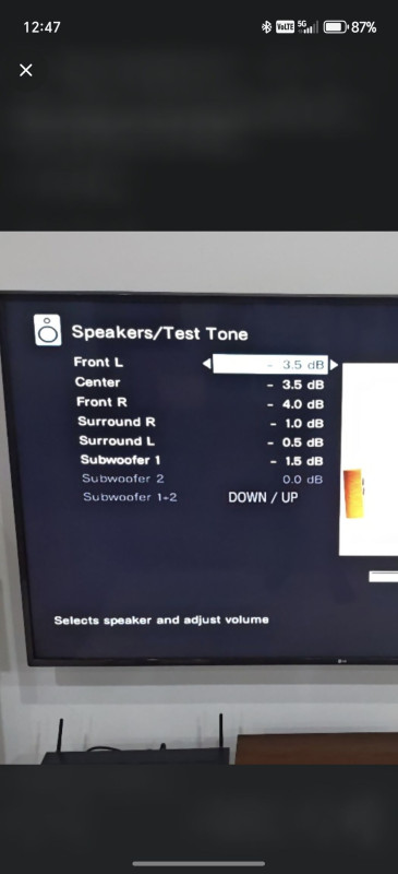

Kezdjük az alapoknál ha 5.1-es hangdoboz szetted van akkor az avr-ben ezt válaszd ki akkor is ha végfokolod a frontokat:
Setup-->Speakers-->Manual Setup-->Amp Assign-->5.1ch + ZONE2/3:
Fontos, hogy a két csatornás a sztereo lejátszáshoz a Denon / Marantz AVR-ekben procikban külön beállítás van a menüben:
Setup-->Speakers-->manual setup-->2ch Playback
Itt a sokcsatornás beállításoktól függetlenül megadható hogy sztereo forrás esetén legyen-e sub a frontok mellett vagy sem.Sajnos almát hasonlítasz körtéhez. Ha arra vagy kíváncsi hogy mennyit hozott a nem túl érzékeny dolbozaid végfokolása a korábbi AVR-es meghajtáshoz képest akkor ugyanolyan körülményeket állíts be az előtte-utána állpot teszteléséhez.
Ha már nem is emlékszel hogyan szóltak a Frontok szub nélkül akkor egy teszt erejéig kösd vissza őket az AVR hangszóró kimenetére és hallgasd meg önmagában utána mehet vissza a végfokra. Így lenne egy frissebb korrekt hasonlítási alapod.
Ezt a tesztet én a sztereo forrásanyaggal végezném a 2ch Playback menüben a Frontokat Large-ra állítva.Kétleném, hogy ne lenne egyértelműen hallható különbség egy csatornánként 500W 4ohm teljesítményű D osztályú végfok és egy AB osztályú AVR beépített erősítője között dinamikában.
Más: nem írtad, hogy végeztél-e bemérést a végfok rendszerbe integrálása után meg azt sem, hogy előtte be volt-e mérve legalább a marantz gyári audyssey kalibrációjával.
Ez a front hangdobozok jelszintjének a többi csatorna jeléhez történő igazítása miatt is fontos. Furcsálnám, ha nem kellene jónéhány dB-lel halkabbra állítani a vékfokolás után, bár ebbe beleszól a végfok gain-je is.Nem tudom hallottál-e már róla, de a gyári audyssey kalibrációnál létezik egy sokkal kifinomultabb nagyságrendekkel jobb akusztikai korrekcióra alkalmas megoldás saját ízlés szerint kiválasztható célgörbékkel. A legfrissebb:

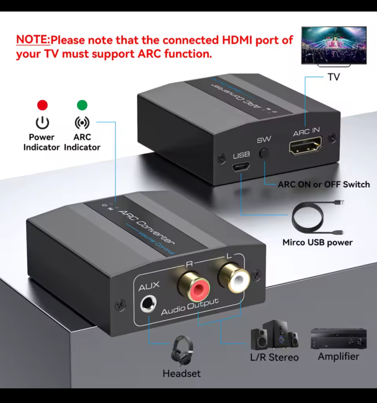

Teljesen laikus vagyok a témában.
Kaptam egy Pioneer VSX-D514 erősítőt és az lenne a kérdésem, hogy valahogy megoldható lenne-e, hogy a tv-t valahogy össze kapcsoljam az erősítővel úgy hogy amikor a tv-t be/kikapcsolom az akkor automaituksan az erősítő is a hangfalakakkal be/kikapcsolódjon.
Az erősítőn se hdmi se bluetooth. Találtam egy ilyen eszközt, ez jó lehet?
Az egyik oldalon a tv-ből a earc hdmi bemegy ebbe az eszközbe a másik oldalon meg a kábelek az erősítőbe. Vagy rosszul gondolom? Mást tanácsoktok? -

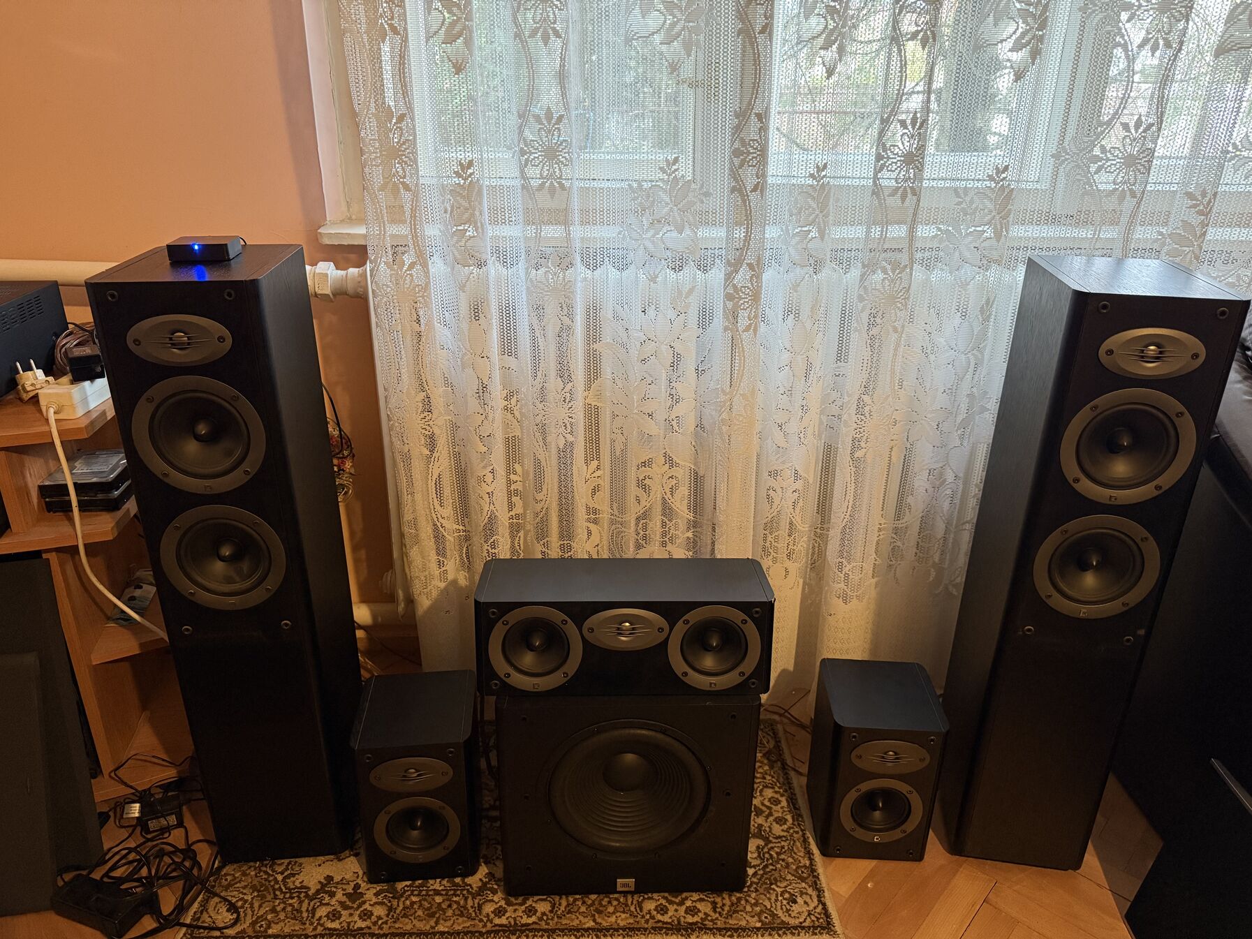

No ma egy kicsit voltam egyedül napközben így tudtam tesztelgetni a rendszert. Plusz megjött a Zidoo 3000 pro is.
Elkezdtem egy kis Enya-val. Az a nő mindig is tudott énekelni de most egy új hangját hallottam. Tényleg hihetetlen, hogy kb el lehet képzelni hogy hogyan mozog a szája annyira pontosak a Revelek no meg a Primare. A Caribbean Blue nálam mindig egy vízválasztó mert nagyon kevés rendszer tudja az elején a két "dörrenést" szépen, erősen de nem tolakodóan leképezni. Hát itt ez is nagyon szépre sikerült.
Ezután jött egy kis basszus méregetés a Topikgazda ajánlásával. Thomas Vent tényleg nagyon adja. Az Old No.1 eszméletlen nagyot szólt, szinte szívritmus zavart okozott. A Land of Sioux-ban pedig van valami mély sáv ami nem szól nagyot de végig bizsergeti az embert és csak azt érzi, hogy remeg alatta a parketta. Eszméletlen élmény volt.Aztán végül jött a Gladiátor ikonikus csatajelenete. Itt főleg a centert emelném ki ez részben annak is köszönhető, hogy sohasem volt rendes centerem. De ez konkrétan ugyanazt tudja mint a frontok. Maximus lelkesítő beszéde csontig hatolt. Zengett tőle a nappali. Amikor meg elindul a lovasroham és a zene is a csúcspontjára ér hát az egy audio-vizuális orgazmus.
Szóval összességében nagyon boldog vagyok a szettel. Az akusztika nagyon nem az igazi de bányja kánya minden nem lehet tökéletes.
