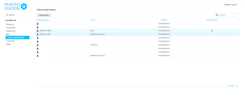

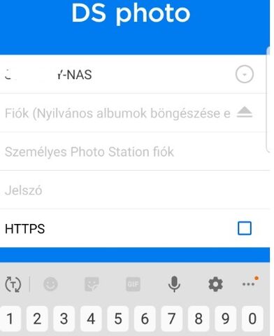

Ismerosok
lange04 #53433 üzenetére
Szia !
Csináltam synology accountot , működik, DSM be be tudok lépni kívülről. ( majd később jön a upc modem és router forward, portok stb )Androidra letöltöttem a DS Photo alkalmazást.
Amit használok felhasználót mindenhez van joga. Összes létező kötetre írás/olvasás de itt a photo-t nem lehet bejelölni.
Minden kép a Photo mappába van ( file stationból látszik )DSMből megnyitva a Photo station6-ot....látom a képeket.
Beállítások/fényképek /hozzáférési engedély, minden képre privát van bepipálva.Androidos DS Photo elinditva telefonról és nem látszik egy kép se, pedig azzal a felhasználóval lépek be amit említettem. ( felhasználó név / jelszó )
...és ami a fura, hogy guestnek írja az alkalmazás.Photo stationből átállítom a Beállítások/fényképek /hozzáférési engedély minden kép nyilvánosra.
Android bejelentkezés: felhasználónév ( személyes fiók sor ) / jelszó.....nem látszanak a képek
Android bejelentjezés: felhasználónév kihagyása !!!! / jelszó ( mint előbb )....és látszanak a képek....( mivel nyilvánosra van állítva ).Bármelyik fenti bejeletkezési móddal az androidos app a fogaskeréknél azt írja: fiók guest !
Gondolom itt van a bibi. -

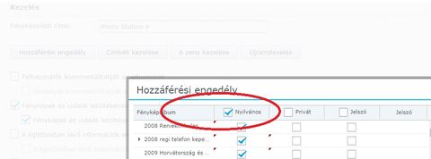

Ismerosok #53422 üzenetére
Van egy admin jogú felhasználó, DS photo letöltve androidra, belépek és 1 képet se látok.
Ami fura, hogy a telefonos alkalmazásba „guest”-nek írja ( miért is ??? ).
Amennyiben a photo stationbe a képeket nyilvánossá teszem és úgy jelentkezek be a DS photoba, hogy nem írok felhasználó nevet de a jelszavát igen akkor látszódnak a képek…. -

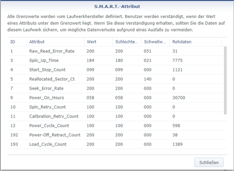

Chrys_
Nekem múlt héten 30.000+ üzemóra után kezdett RAW_read_error_rate lenni az egyik 4TB WD RED-n. Először 4, aztán ez egy gyors és egy bővített teszt során elment 31-ig.
Kiszedtem a lemezt a NAS-ból, és PC-n minden partíciót töröltem, formáztam is (nem gyorsformázás), majd HD Sentinel-lel teljes felülettesztet (írás/olvasás) végeztettem. Semmi hibát nem találtam.
Visszaraktam a NAS-ba, azóta is ez a hibaérték 31-n áll, már nem változik. -
