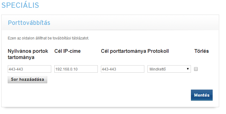

na erről kezdtem az egészet:
1. lépés fix ip adása
erre nem találtam lehetőséget a upc tc7200-as rooteren ezért a NAS
kezelőfelületén adnék a NAS-nak fix ip-t.
2. lépés port forwarding
a router kezelőfelületén
ezt a lehetőséget találtam
3. lépés DDNS
erre a Synology féle bereggelést választottam erről
itt egy kép
na hova mit kéne írni?

Egyszerű pedig... Megkapja a NAS-od a router által kiosztott IP-t és a router admin felületén beállítod, hogy azt az IP-t kapja mindig meg az eszköz, persze a MAC címet is be kell lőni. A D-Link routernél így van. (IP+MAC= FIX IP)zoltan6

Upc-s modemre (tc7200u) van rákötve a ds213j NAS és ahogy a fórumba olvastam külső hálózatból való eléréshez először is routerrel fix ip-t kéne adni a NAS-nak, de ezt a router kezelőfelületén sehol naprm találom, esetleg valami tipp?
Egyik helyes válasz, mert ugye mindegy hogy router osztja ki vagy statikusan beállítod (kivéve ha van kismillió gép mert akkor van esély ip cím ütközésre)
(#6061) noklika válasza zserbox (#6060) üzenetére
Adhatsz a nason is fix ip-t.
Vezérlőpult-Hálózat-Hálózati interfészErre Te helytelen válasz:
(#6063) Mezga Aladár válasza zserbox (#6060) üzenetére
Úgy keresd DNS reg.
(ennek az a neve általában az esetek többségében hogy DDNS) de neki elsőnek FIX IP kellett(#6065) zserbox válasza noklika (#6061) üzenetére
Elméletileg megvan, köv. lépés a port forwarding lenne, ugye?
Azt a rooteren kéne megejteni?
Melyik portokat kéne?És itt megint jöttek helyes válaszok, illetve a Te értetlenkedő megjegyzésed. Légyszíves ne hurrogj le valakit aki megfelelően segített... áhhh mind1 inkább én maradok csendbe és zsörtölődök!
