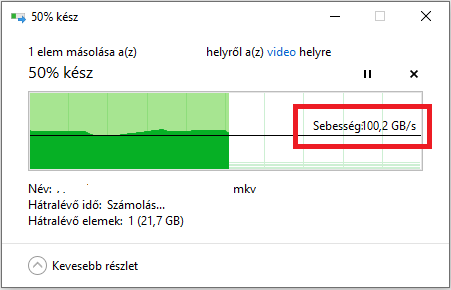

scream
#80977664
Pubszon #57715 üzenetére
Na, fussunk neki még egyszer...
"Mielőtt nekiáll okoskodni valaki hogy nem is másol valójában (úgy látom nem kellett sokat várni
) persze hogy nem, de minden tekintetben úgy viselkedik mintha lemásolta volna!"
Nem ugyanaz mint az áthelyezés (mert azt bármi alapból gyorsan tudja) és qrvára semmi köze ennek a windowshoz meg az SMB-hez sem... BÁRMILYEN OPRENDSZER BÁRMILYEN PROTOKOLLON KERESZTÜL LÁTJA ÉS HASZNÁLNI TUDJA!
"Innét fogva tök mindegy mi történik valójában!
EZ itt a lényeg! Mit érdekel bárkit is mi történik a háttérben? SENKIT! A lényeg hogy azonnal megtörténik a "másolás" és utána minden tekintetben úgy viselkedik mintha másolat lenne! ENNYI! Lehet módosítani,bármit csinálni vele és nem lesz lassabb semmilyen művelet sem rajta... AKKOR?Ki az a h*lye aki azt a másolást válaszaná ami dupla helyet foglal és lassú mint a dög szemben azzal ami csak egyszer foglalja le a tárterületet és gyors? Ja, egyet tudok...
Tudod mit? NE HASZNÁLD! -
