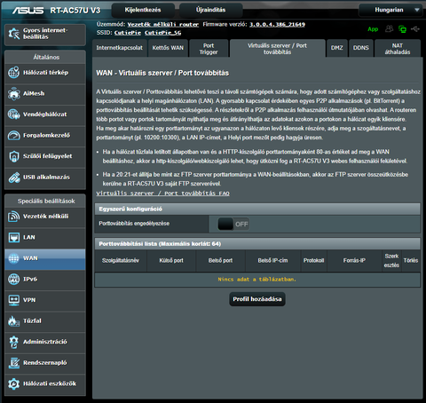

    Az is megtörtént már, de akkor sem enged profilt hozzáadni ha be van ha ki van kapcsolva. Ezért nem értem?!
    Mit jelent az, hogy nem engedi? Szerintem írd le részletesen.
    1. Bekapcsolod a "Porttovábbítás engedélyezve"-t.
    2. a "Profil hozzáadása" gombra kattintasz
    utána mi történik?

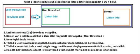

  • letoltobeze
    Szia, BUÉK!
    Egy olyan kérdésem lenne, hogy megosztott mappát helyeztél át avagy "csak" egy almappát?
    Alapvetően azért fogja a tárhelyet ilyenkor kötetek közötti áthelyezéskor, mert a régi köteten:
    - snapshot -okban (pillanatkép) ott van a teljes anyag. Ugye hiába "különbözeti" a dolog a "valami volt" -hoz képest a "semmi" az tulajdonképpen a teljes tárhely,
    - ami még lehet az a törölt file -ok korábbi verziói. Ez meg azért macerás, mert amennyiben direkt nem jeleníted meg, akkor nem látod.
    Most ilyen lomtárral meg hasonlókkal nem jövök, mert feltételezem, hogy azt törölted illetve adott esetben eleve ki volt kapcsolva. Értelemszerűen amennyiben a fentebbieket törlöd, akkor felszabadul a tárhely ...
    @letoltobeze, #66092

    @Bitpalace, #66094
    A "Porttovábbítás engedélyezése" opciót pipáld ki a képernyőképeden ...

  • letoltobeze
    Szia, BUÉK!

  • fulton
    Pedig sztem is a lesz. Kapcsold be. Azt be kell kapcsolni. Aztán mentés es probald meg a ki be jelentkezést.
  • Bitpalace
    Szia, BUÉK!

    Szia, BUÉK!

  • Bitpalace
    És azt hol látod hogy passiv vagy?
    Küldj egy képet a router menüjéről a port forward részről. Nem engedi nyitni, vagy nem tudod hogy kell nyitni?
    Itt akármit csinálok nem engedi hozzáadni azt amit szeretnék. Pedig itt kéne beállítani, mint mindegyik routeren.

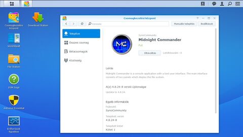

  • A.K.
    Kedves Fórumozók!
    Midnight Commander telepítéshez szeretnék segítséget kérni.
    DSM verzióm: 6.2.3-25426 Update 3
    Feltelepítettem, de látszólag nem működik.
    Ez látszik, de nem tudom elindítani:
    Mit csinálok rosszul?
    Esetleg tudtok bármilyen más két paneles fájl kezelőt ajánlani a DSM alá?
    Norton Commander alatt szocializálódtam, nekem ez állna kézre.
    Előre is kösz!
    Rolf
    A Midnight Commander konzol alkalmazás alól futtatható Synology NAS-on.
    Tehát telnettel vagy ssh-val bejelentkezel a NAS-ra és onnan kiadod az mc parancsot.
  • hrolf
    Kedves Fórumozók!
    Előre is kösz!
    Rolf

  • fulton
    Vettem egy új routert és miután üzembe helyeztem, valahogy sehogy sem tudom rávenni hogy a Download Station töltsön is fel. Ebben szeretném a segítségetek kérni.
    Amit csináltam:
    Ki van kapcsolva az UpnP mind a torrent, mind a router beállításoknál.
    port továbbítás belőve a 16881 portra, és a nasom fix IP jére irányítva.
    De semmi.
    Lehet egyáltalán "aktiv" a Download Station (kapcsolatom) valahogy?
    Előre is köszönöm. :R
    Még annyit, megnéztem , és a 1688 port nyitva van. Ám nem megy a feltöltés-

  • fulton
    Amit csináltam:
    De semmi.

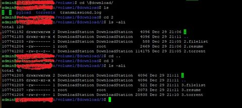

  • gyugyo79
    Biztos vagyok benne, hogy én nézek be valamit, de nekem nem igazán úgy működik a download station, ahogy az összefoglalóban van leírva.
    Beállítottam, hogy a letöltés a "torrent" mappába jöjjön le.
    Ezek után beléptem SSH-n keresztül a NAS parancssoros felületére és ugye elvileg a @download mappába kellett volna kerülnie a letöltéseknek, de ez a mappa teljesen üres.
    Ugyanakkor a "torrent" mappában ott vannak:
    És ezt erősíti meg a tesztem is: egy korábbi fel/letöltéseket intéző eszközről szeretném átrakni a file-okat (hogy továbbra is seed-eljem), ezért próbaképpen net use-al felcsatoltam "torrent"-et, ebbe belemásoltam a továbbra is seed-elni kívánt nagy méretű file-t, ezek után a Download Station-ben a nagy méretű file-hoz tartozó ".torrent" file-t hozzáadtam. Lehetett látni, hogy a Download Station ellenőrzi (checking) a nagy méretű file-t (fél perc alatt végzett), majd mutatta, hogy seed-re kész az előbbiekben másolt file (vagyis elvileg megoldható más NAS-ról a seed-elni kívánt file-ok áthozása). A lényeg: hogy abba a mappába másoltam bele, ahova a letöltések alapértelmezetten kerülnek és nem a @download mappába. Tehát mintha nem a @download mappát használná az én nas-omon a download station.
    Vagy valamit rosszul értelmeztem?
    Rosszul értelmezel valamit. Ami nem jelenti, hogy az állításaid rosszak.
    HA elkezdesz egy letöltést és a DS jól működik (ahogy a készítői kitalálták) akkor:
    1 letöltődik a torrent a @download mappába létrehozott szám nevű mappába ami elindul /1 utána lesz a /2 és így tovább. A torrent fájl neve a mappa száma lesz tehát az /1 mappába letölti a ez_a_torrent_neve_amit_az_oldalrol_leszednel.torrent -et 1.torrent néven és egy adatbázisban beírja hogy a ez_a_torrent_neve_amit_az_oldalrol_leszednel.torrent -et az az 1 -be került itt még csinál 2 fájlt meg ide letölti a fájlt/fájlokat. Ha kész a fájlok átkerülnek a beállított letöltési helyre és itt is jön egy csavar. A megadott feltételek függvénye, hogy hogy. Vagy egy hardlink jön létre vagy áthelyezi a kész letöltést. A lényeg, hogy ha áthelyezi akkor ezt is beírja az adatbázisba, hogy a fájl már csak ott van meg, tehát igen onnan is folytatja a seedet! (Ha egy feltétel teljesük és a letöltés kész lesz akkor a hardlink @download része megszűnik vagy ha te pld leállítod a felületen a letöltést stb. onnantól csak a cél helyen lesz már meg a tartalom része a xy számú mappa és banna a xy.torrent stb és az adatbázisba a bejegyzés marad, hogy az melyik torrenthez tartozik és az hova lett letöltve )
    Azt is jól írtad, hogy ha a beállított letöltési helyen ott a tartalom és utána van a *.torrent fájl hozzáadva akkor ellenőrzi és seedeli azt (megint csak amikor jól működik) mivel teljesen érthetően ezt így írták meg, tehát amikor hozzá van adva egy *.torrent előbb ellenőrzi, hogy az új vagy már megvan és a megadott helyen van e meg. Az adatbázis és a számos torrent mappa alapján ami a @download -ba van tudod utána az eredeti torrent fájl letöltésénél akár elmenteni később a *torrent fájlt azon a néven amin letöltötted és hozzá adtad és nem egy 1.torrent -ként kimásolni a @download/1 alól pld.

  • tjsz
    Erre esetleg valami tipp?

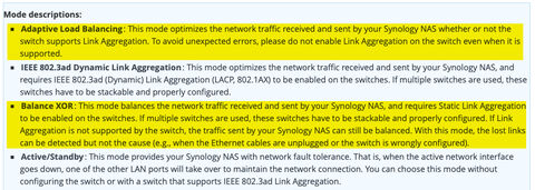

  • Sziasztok! DS920+-szal kapcsolatban lenne Link Aggregation kérdésem. :U
    Adott egy TP-Link Archer AX6000, ami képes LA-re. A menüjében csak egy on/off van erre (2-3 LAN port-ok), a leírásában pedig ennyi: Static Link Aggregation (LAG) available with 2× LAN ports
    Ennek megfelelően, ha jól értelmezem a DSM vonatkozó help-jét, akkor ezek az opciók jöhetnek szóba:
    - Adaptive Load Balancing
    - Balance XOR
    Jól gondolom? Nem teljesen világosak még az egymással szembeni előnyök/hátrányok.
    Az Active/Standby mód perpill irreleváns számomra.
