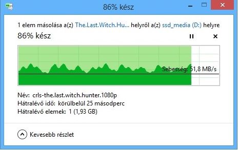

A 215j-nél én is találkoztam ezzel, azaz, hogy a gyári 111 MB/s másolási sebesség helyett, volt, hogy 50-60 MB/s-re is lecsökkent a sebesség. Ha volt még másolandó, a sebesség egy idő után, javulni kezdett.
Ilyen esetben megnéztem, hogy a NAS-on a processzorterhelés mekkora (ez nem volt magas) és hogy milyen process-ek futnak. Mindig azt láttam, hogy egy olyan process, ami a 2 mag közötti terheléselosztással foglalkozik, a sebesség leesésekor elkezd működni, majd ezt követően kezd nőni a másolási sebesség.
Én ezt úgy fordítottam konyhanyelvre magamnak, hogy a NAS 1 magon próbálja a feladatot megoldani, majd valamilyen paramétert figyelve rádöbben, hogy kevés az erőforrás, és belenyúl a folyamatba, a 2. mag (aktívabb) használatra hangolásával.Én ezért adtam el a 215j-t: azt gondolom, a 213j-ben lévő 1 magos procinál, ami 1200 Mhz-en járt, a 2 mag 800 Mhz-e egy akkora érvágás, amit nehezen tud a folyamatszabályozás ellensúlyozni.
OK, hogy a 215j kevesebbet fogyaszt, de ez a teljesítményén is meglátszik.
Szerintem, hiba volt 1 Ghz alá belőni a proci sebességét a termékben.. -

Nemrég vettem egy 215J-t, lecserélve egy microservert amin xpenology-t használtam. Mindennel elégedett vagyok, azt kaptam amire számítottam, viszont az írási/olvasási sebességgel nekem kevésnek tűnik.
Ezt az olvasási sebességet mértem, ami azért messze van a gyártó által megadott 111MB/s-tól.
A háttérben nem fut semmi feladat, a torrenteket is leállítottam, úgy próbáltam a másolást.
Egy 3TB red van most benne, ugyanez volt a microserverben is, ott fixen 110MB/s volt az írás/olvasás sebessége. Jól gondolom, hogy itt valami nem teljesen okés, vagy ez a sebesség így rendben van?
