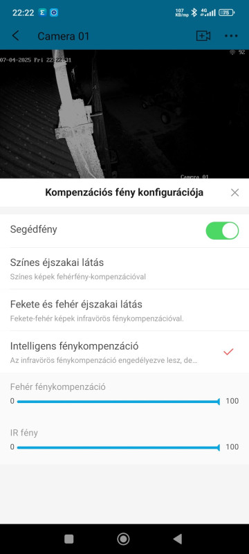

Segítséget kérnék, hol érdemes olyan 12V DC Jack táp elosztót venni, ami megfelelő áramerősséget képes átadni az egyes végpontok felé. 5 eszköz számára (4 IP kamera + NVR+HDD) kellene szétosztani a tápot, legalább 2 A-t tudjon mindegyik leágazás.
Régi, kínai ADH kamerákat cserélek le új IP kamerákra, a meglévő, kihúzott tápkábeleket használva. Vettem nagyobb tápegységet is, bőven túl lett mérezetve, 200 W-ot tud, ez biztosan nem szűk keresztmetszet.
Sajnos az új IP kamerák lefagynak este az IR fény bekapcsolásakor, mert leesik a feszültségük. Kis nyomozás után egyértelműen kiderült, hogy a 8-as tápelosztó a hibás, az a szűk keresztmetszet, túl vékony kábelekből készült és nem képes leadni a 2 A-t mindegyik végpontra. Közvetlenül a tápról, a 8-as elosztó nélkül, de a régi kihúzott tápvezetéket használva megtáplálva a kamerákat, rendben működnek, nincsen jelentős feszültségesés, nem fagynak le.
A kamerákhoz közvetlenül ki van húzva 12 V-os tápkábel, DC Jack csatlakozással, sima megoldás, sehol nincsenek PoE vagy egyéb átalakítók a táprendszerben.
Szóval szeretnék új tápelosztót venni, de nagyon nagy a kínálat és sehol sincsenek feltüntetve konkrét műszaki adatok. Tudnátok ajánlani olyan linket, ahonnan jó minőségű, megfelelően terhelhető elosztót tudok rendelni?

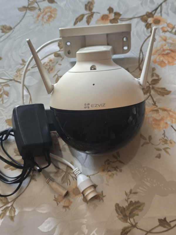

Kezdem elveszíteni a fonalat, de hátha ez segítség: TP-Link Tapo C310 passzív POE szettel, gyári táppal, ~14m-es UTP kábellel problémamentesen működik. A 20m-es már sok volt, azzal nem ment.
modflow
hevepapa
#36015
Akkor kezdetnek megnézem mit csinál passzív poe-n. Abból nem lehet baj, nem?
Ha nem megy, megcsinálom az aktív poe-t.
Ahhoz megvettem ezt amit itt linkeltetek aktív splittert.
A POE switch-et kell majd megvennem még.Így aktívan meg ahogy a #36002-ben írtad akkor jó lesz ugye?
Köszi szépen mindenkinek a segítséget!

Nem ragaszkodom a wifi-s kamerához, csak kb. ilyen tudású kamerát kerestem és ez most akciós lett.
Ha tudtok mondani egy ugyanilyen tudású és áru kamerát, ami poe-s akkor megveszem azt.
Ezt még vissza tudom mondani.(Nem is gondoltam ilyesmire, hogy bárki rosszat akarna, csak az egymásnak ellentmondó vélemények bizonytalanítottak el.)
hevepapa
modflow
#36007
Ha lanos megoldás kell mindenképpen akkor nem értem miért a wifis kamerát erőlteted?
POE switch, UTP kábel, POE képes kamera. Gyakorlatilag eltéveszthetetlen szerelés és nincs hibaforrás. Összedugod, működik, problem solved.
Hidd el, hogy már középtávon is az összebarkácsolt megoldások fognak gondokat okozni. Persze a te zsebed, a te ingatlanod védelme.
Még valami: itt nem azért adunk az elképzeléseiddel esetleg ellentétes tanácsot, mert mindenki rosszindulatú, hanem azért mert ezekből a hibákból már megjöttünk. -
modflow
De nekem lan-os megoldás kell, erre mondjátok valami egybehangzó segítséget légyszi.

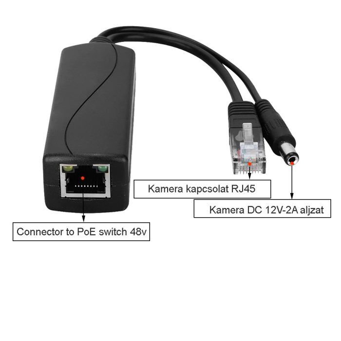

#36002
Na most már kezdem érteni. Köszi szépen!
De amit linkeltem aktív splitter az jó lesz ugye?
Mert reggel már megvettem, megrendeltem.
Bár az 12V 1A, a te linket 12V 2A. Ez baj?Viszont ha jól gondolom a POE switch nem 12V-ot küld, hanem többet. Ha valami történik a kinti aktív splitterrel, akkor hazavágódik a kamera túláram miatt??
kunberci
modflow
#36000

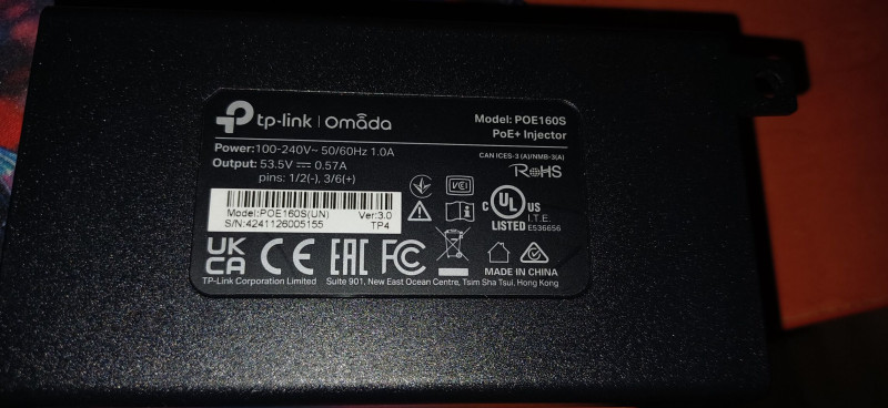

Amennyiben aktív POE a cél:
Akkor bent POE injektor vagy POE switch kell.
[link] POE switch
[link] POE injektorKintre a kamerához meg mindenképp kell egy aktív splitter, hogy a (48-53V-ból) 12V legyen a kameránál.
[link]Akkor UTP-vel működne a kamera, bent a POE switchet, vagy injektort
meg a hálózatra kell kötni.Passzív fronton meg ez a legegyszerűbb megoldás:
[link] 10 m-es kábel.
Ebben az esetben meg wifiről menne a kamera.
A saját wifis kamerámhoz gyárilag van egy 4.5-5 m-es kábel.
Talán még 10m-en se lenne gond.
De az első megoldással hosszabb kábelen se lenne gond. -
modflow
modflow
#36000
Ez is jó, ugye?
Csak mert ilyet rendeltem most.
