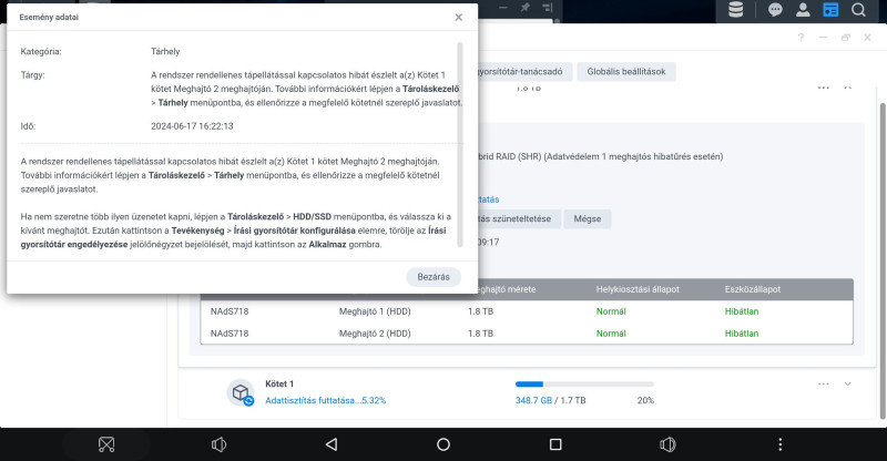

A képen látható hibát tapasztaltam. Megcsináltam az adattisztítást is, de a hiba újra visszajött. Ez most tulajdonképpen a NAS vagy a HDD hibája? Van ötletetek, hogy hogyan javítsam ki a hibát?
KöszönömAzt írja, hogy tápellátás hiba.
Vedd ki a merevlemezeket és fújd ki levegővel a gépet, minden irányból.Kivett lemezek esetén látszik az "alaplap" és rajta a Sata/táp csatlakozók. Azokat is fújd ki.
Egy kép a sajátomról , takarítás előtt :
A nyomtatott áramkörön a fehérrel bekeretezett fekete csatlakozók...amibe a HDD "pattan" bele....fenékkel.
Na azokat fújd , takarítsd ki.Aztán minden lemez vissza és reménykedj, hogy "csak" ennyi a gond.

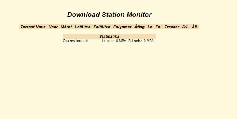

Régebben készült a DSMonitor ami a NAS-on fut.
És elviekben szépen listázza a torrenteket...valamint jelzi az "unregistered" állományokat....azaz azokat a torrenteket amiket a tracker-ről már töröltek valamiért.
Ekkor könnyű azokat megkeresni és törölni.
A gond az, hogy pár 100 db torrent után már nem mutat semmit.
Nem emlékszem pontosan....talán 200-300 torrent esetében még ment is....igaz akadozva, nem mindíg de még használható volt.
Jelenleg nálam nem mutat semmit ....pedig kb 2000 torrent fut.
Egyszerűen nem képes lekezelni ennyi állományt :
Ezek után én is kézzel, egyessével nézem át a torrenteket...Már az is valami lenne, ha a DS képes lenne mutatni hogy melyik torrentet nem piszkálgatták már jó ideje, mi az amire nem kíváncsi soha senki, ezért felesleges seedben tartani.

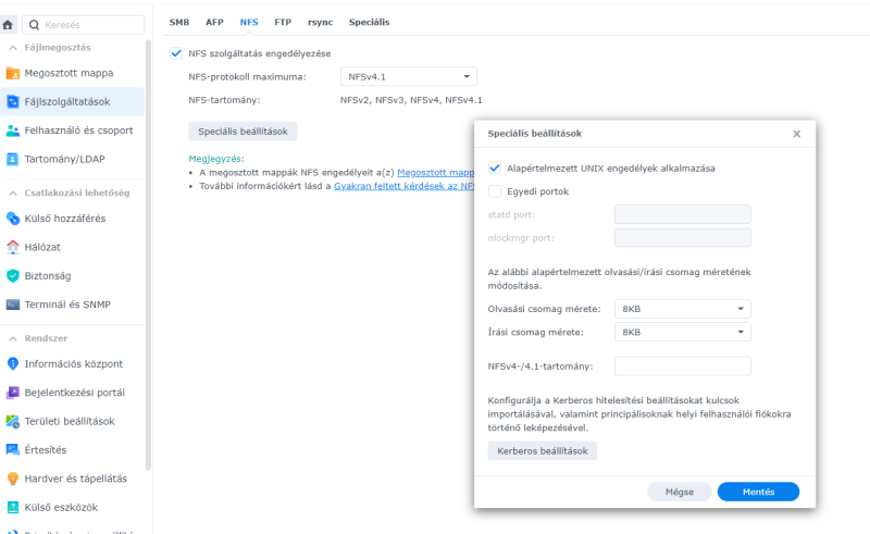

e90lci
KIderült mi a probléma csak a megoldást nem tudom. Az Asus routeren engedélyezni kellet az IPTV szolgáltatást arra a LAN portra, amin az stb van, így az stb olyan IP címet kapott, ami a szolgáltatói routerhez tartozik, nem az Asus-hoz, ezért nem látja az NFS megosztást.
Ha wifin csatlakoztatom a boxot, akkor az Asus-hoz kapcsolódik és máris van NFS. Így viszont nem működik az IPTV szolgáltatás.
Azért van mert natolod magad a saját belső hálózatodon.Állítsd be az asust csak AP-nek switch-nek.Egy DHCP szerver legyen a hálózatodon.A wifire meg az IGMP snoopingot kapcsold be.Vagy ha mindkét DHCP szerverre szükséged van,akkor old meg VLAN-okkal és terelgesd a csomagokat kinek hova.

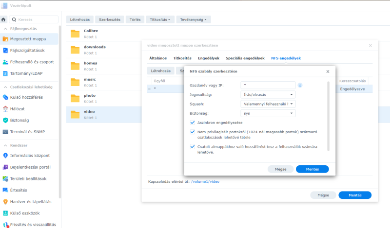

Igen, kábelen van ugyanazon a routeren a NAS és az STB is (be kellet kapcsolnom a routeren az IPTV támogatást, hogy működjön a tv adás, nem tudom ez lényeges-e). Az NFS jogosultságon nem állítottam semmit, csak engedélyeztem, és a File Managerben beállítottam, hogy minden felhasználónak írási/olvasási joga van.
Ezt a subnetet hol tudom beállítani? Router vagy NAS?A megosztás tulajdonságainál van egy NFS fül, ott kell megadni:
192.168.1.0/24 a teljes subnet (+map root to admin)
192.168.1.STB/32 az STB ip címéreCoreELEC alatt remekül működött csak a teljes subnettel is, Andoridon a Kodi-nak kellett pluszba a /32-es sor is.
kmarci25
Kábellel van rákötbve a NAS és az STB is a routerre? Támogatja az az STB az SMB/NFS-t?
Szerk.: látom, android, szóval akkor igen.
Hogy van megadva az NFS jogosultság a Synology-n?
Android tipikusan nem szokott működni ha csak a /24 subnet van felvéve, nekem explicit kellett mellé egy /32 ami az android ip címére mutat hogy működjön.Igen, kábelen van ugyanazon a routeren a NAS és az STB is (be kellet kapcsolnom a routeren az IPTV támogatást, hogy működjön a tv adás, nem tudom ez lényeges-e). Az NFS jogosultságon nem állítottam semmit, csak engedélyeztem, és a File Managerben beállítottam, hogy minden felhasználónak írási/olvasási joga van.

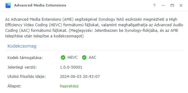

Sziasztok !
A csomagkezelési központban találtam egy :
Advanced Media Extensions csomagot.
Feltettem már korábban de ma a főoldalon rákattintottam.
Video és audio kodek támogatást ígért !
Na mondom hajrá !!!
Be kellett jelentkezni a Synology fiókomba.
Ezt egy felugró ablakban bedobta.
Majd e-mail cím + jelszó beírása következett.
Elfogadta és indult is a telepítés.
1 perc alatt lefutott és ez lett a vége :
Majd kiderül, hogy hol is van / lesz ennek haszna.
Ha tippeknem kellene, akkor a Video Station használja....Elég régóta használom, én semmi pluszt nem vettem észre - de biztosan bennem van a hiba.

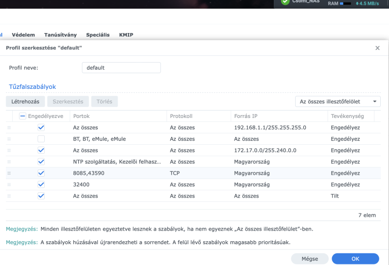

csomi1977
Bridge módban fut a Qbittorrent. Semmilyen portot nem nyitottam és aktív kapcsolatot ír . Ez normális ? Vagy valamit nagyon elbasztam .gondolom a NAS saját ip címe kell a port nyitáshoz .
Synology RT6600 routerem van , a router felé csak Adguard ,a Synology Driver,a DSM és a Plex van nyitva . A qbittorrent webguit se érem el hiába írom be portforwardba a port számot . -
