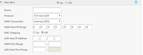

xpike_
synology 416play-emet szeretnám távolról is elérni, az EZ-internet alkalmazás nem ismeri fel a ZTE speedport 2i típusú routeremet
hogyan kell beállítanom a portforwarding-ot hogy müködjön? lásd alábbi beállításokat kéne beírnom
köszi előre is -

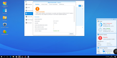

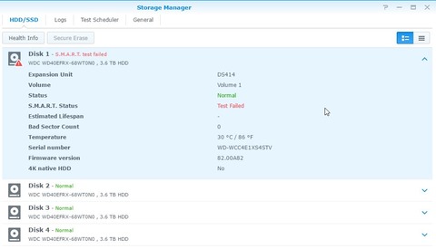

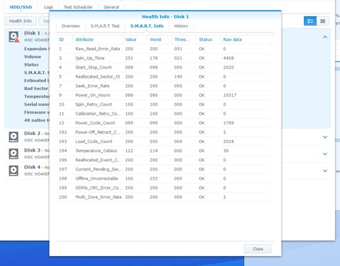

Bajban vagyok
-Tavaly májusban vettem 2 db 3Tb-os WD RED-et. Decemberig egy HP microserver proliant gen8ban használtam, hibátlanul.
-Decemberben eladtam a Hp szervert, vettem helyette egy 216 play-t, ebbe átraktam a 2 db WD redet
-Január elején az egyik HDD-n megjelent 2 hibás szektor, majd 5, 1 hétre rá 121.
-Múlt hét közepén elvitte a futár garizatni, közben a 216playt lecseréltem 416playre.
Éppen berendezkedtem, mikor ez fogadott:
Olvastam egy külföldi oldalon, hogy a 216/416 szériánál előfordul ilyen hiba. Most fut a teljes smart teszt, de én kizártnak tartom, hogy 2 db ugyanakkor vásárolt WD red, ami ki sem mozdult a lakásból kvázi egyszerre menjen tönkre.

Sziasztok, DS414 az utolsó frissítés (6.0.2-8451-8) óta az egyik WD Red-re folyamatosan SMART hibát jelez, de pontosan nem mondja meg mi a baja. Van valakinek ötlete? Minden hajnalban fut egy gyorsteszt de részleteket nem mond.
Most látom hogy van egy újabb frissítés is, telepítem és megnézem.
1 év 2 hónap működés alatt 2000 darab indítás? Mit csinálsz azokkal a lemezekkel?
