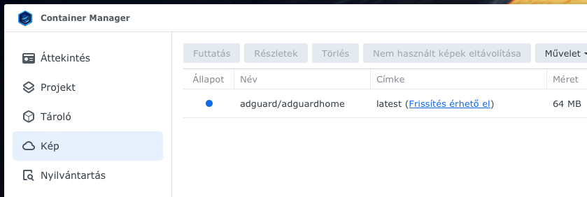

Hi, pár kattintás attól függ milyen Docker managelő alkalmazást használsz: Container Manager esetleg Portainer. Utóbbi frissítésére itt egy step by step leírás
https://mariushosting.com/synology-how-to-update-containers-in-container-manager/Konténerek automatikus frissítésére van lehetőség, watchtower a neve, de abban segíteni nem tudok.
Syl
Docker frissítése mennyiből áll? Update és minden megy tovább, vagy utána minden vackot újra be kell állítani benne? Konkrétan AdGuard-ról lenne szó.

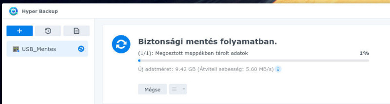

Vasti74
Van valakinek ötlete, hogy miért ír a NAS-om piszok lassan az USB-s külső vinyóra?
Részletesebben:
DS224+ NAS, WD RED Plus 6TB benne, rádugva meg egy 2TB-os Seagate Expansion 2,5"-os vinyó. Hyper Backup ment rá, simán 1 példányos mentés, semmi tömörítés, verziók, stb. Az átviteli sebesség szerinte 5-6MB/s között van.
Bekapcsoltam az írási gyorsítótárt az USB-s eszközhöz, így most még a szédületes 9-15MB/s sebességet is eléri...
Eredetileg a NAS-al formáztam a vinyót (előtte töröltem róla a partíciót is) , ilyen lassú volt akkor is. Aztán rádugtam a gépemre, töröltem a partíciót, csináltam rá egy újat, megformáztam ext4-re, és kipróbáltam a PC-n: elég stabilan 120-130MB/s között van az írási sebesség.
Aztán rádugtam az újraformázott vinyót a NAS-ra: még mindig csiga lassú.
Na de miért?!
Nem mintha nem lenne mindegy, hogy mennyi idő alatt menti le az éj leple alatt a cuccokat, aztán meg a kis különbségeket - új doksikat pláne mindegy lesz, hogy hány másodperc alatt menti majd le, de akkor is tök zavar a dolog... ;-)
Üdv: Vasti

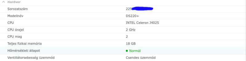

#87974
Szia,
én ezt a típust vettem második nas-ként van a 220+ backup és kamerák miatt tökéletesen működik indulásnál sem panaszkodik hogy nem gyári modul, a kingston modulokkal több gondom is volt, véleményem szerint (és sok külföldi forumozás után) ez egy jó választás. Gyári 40k vs Crucial 13-14k 16GB szvsz ugyan az, bár a gyári 16GB horror még több mint 40k vicc.
Konkrét modul: Crucial SO-DIMM 16GB DDR4 2400MHz CL17 Dual Ranked
PC4-19200, 17-17-17 CL, feszültség 1.2 V, Unbuffered Innen rendeltem.

Hi, akkor gyorsba bedobom, hivatalos oldalon lévő DS220+-ban ilyen proci van.
Intel Celeron Processor J4025 4M Cache up to 2.90 GHz Product SpecificationsMemória órajele: DDR4/LPDDR4 upto 2400 MT/s
Tehát ha 2400Mhz-s feletti ramot felesleges venned, mert nem tudod kiahsználni, igaz talán az általam linkelt 2666-os, viszont ha beteszed majd akkor alkalmazkodik és visszaváltt 2400Mhz-ra.
Vasti74
Gardaai
#88001
Mert van egy olyan "paramétere" is egy memória modulnak, hogy szervezés.
Dual Channek esetén főleg érdemes ugyanolyan szervezésű modult tenni a masinába, mint amilyen benne van / amilyet szeret, mert ha nagyon eltérnek, akkor lehet olyan, hogy az egyiknek a felét látja.
Érdemes rákeresni, hogy az adott NAS-ba milyen modult ajánlanak, aztán meg lehet venni egy kb. bármilyen, de paraméterekben azonos modult, működnie kell!
Nálam a DS224+ kapott egy bele való 8GB-os Crucial memóriát, nem panaszkodott rá. Egyébként ha jól emlékszem 32GB-os is mehetne bele a tesztek szerint annak ellenére, hogy hivatalosan nem. -

Nyilván bőven alá van lőve.. 8GB-ot támogató CPU van, hogy akár 32GB-ot simán használni tud megfelelő körítéssel.
Viszont vannak esetek amikor egyes modulokat lát, de nem tudja lefoglalni az összes extra területet.
Ezért van hivatalosan NAS szerint 6, CPU szerint 8 GB-ra limitálva. Mossák kezeiket ha esetleg nem kezeli. De akár rendellenes működést is eredményezhet. Viszont ez nem jellemző a NAS-oknál, ha normális memória van bennük.
Azt nem tudom pontosan, hogy a CPU SoC minőségének van-e köze hozzá, de feltételezem igen.

. Az adguard egy reklámblokkoló + dns szerver , dhcp szerver is lehet. Nason kívül akár egy raspberryPi-n is futhat.
A NAS-on AdGuard fut, minden kommunikáció azon keresztül megy ki-be a világba (természetesen titkosított DNS-sel), úgyhogy a szolgáltató (lölőke) hallgatózhat.
