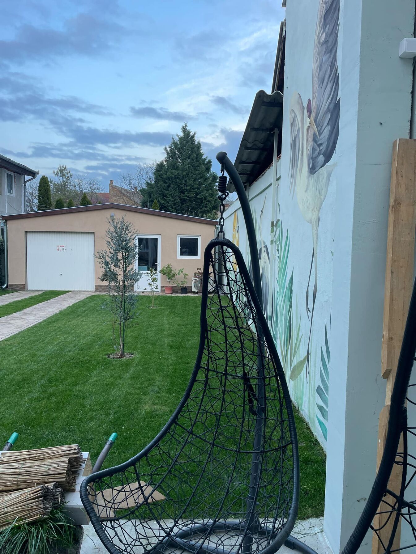

Valami megoldást keresek mert a mostani sajnos nem stabil.
A képen láthatóan van net a garázsban "ha van" repeater módban van, szép időben 144mbit ködösbe 0/szakadozik. Kábel húzás nem lehetséges.
Kellene egy stabil megoldás,mit tudtok javasolni.

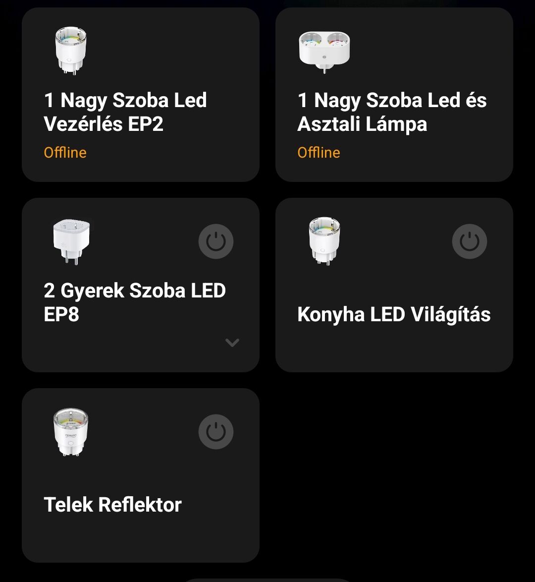

Sziasztok emberkék.
Szerencsére minden klappol. Most már fölismeri a wifimet mindíg.
Csak azért elgondolkodtam, hogy ez csak egy nagy szerencse. Mi van, ha a régi telefonomat elejtem, összetörik, nek működik.
Akkor nem tudtam volna a rajta lévő wifiből QR kódot generálni.
