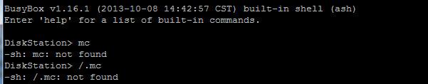

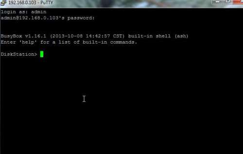

Akkor egy kis midnight commander-ezés..!

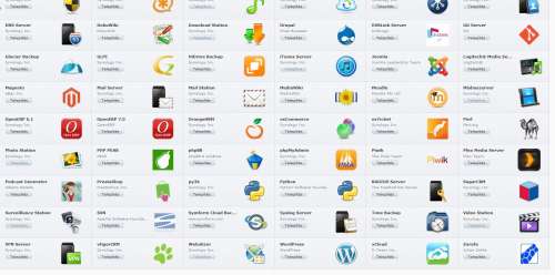

Mezga Aladár:. nem ismerem ezt a syno commu repo-t sajnos..
Ablakos kiraktál 1 képet.. na most nekem itt nincs benne a MC először én is itt kerestem de nem találtam..nekem így tűnt a leglogikusabbnak a dolog..!(4075) hsz..
Viszont van itt még valami..a 4079 hsz.. na ez ismerős mert a transmission nekem is így van beállítva.. tehát konkrétan egy link van hozzá csatolva..! gondolom ennél a http://packages.synocomunity.com a hívó linkB.attila a Putty nem más mint egy szépen megfogalmazva egy kommunikátor pc és linux eszköz közt lehet vele kommunikálni és parancsokat adni ip cím alapján lépsz be..
én ezt használtam amikor WD live volt és B-Rados firmem..! kell kis linux ismeret.. -
