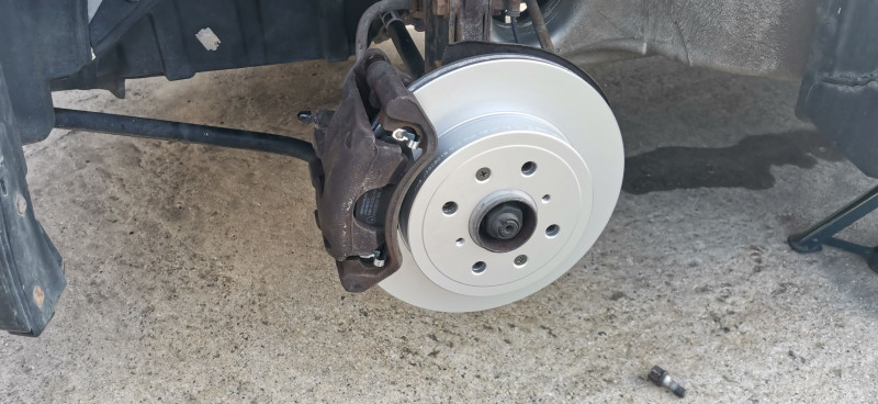

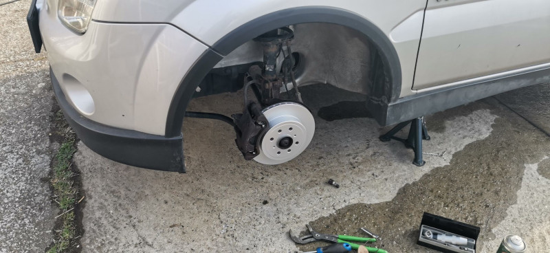

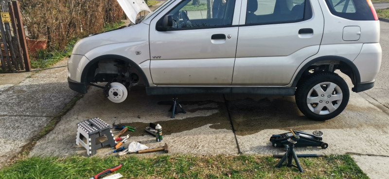

Mai projekt: Ignis féktárcsa+betét csere. Ezért is kellett annyira a mosó. Mert brutál dzsuvás a fékportól minden az első kerekeknél.
Aztán lett egy segítőm.
Azután mégegy

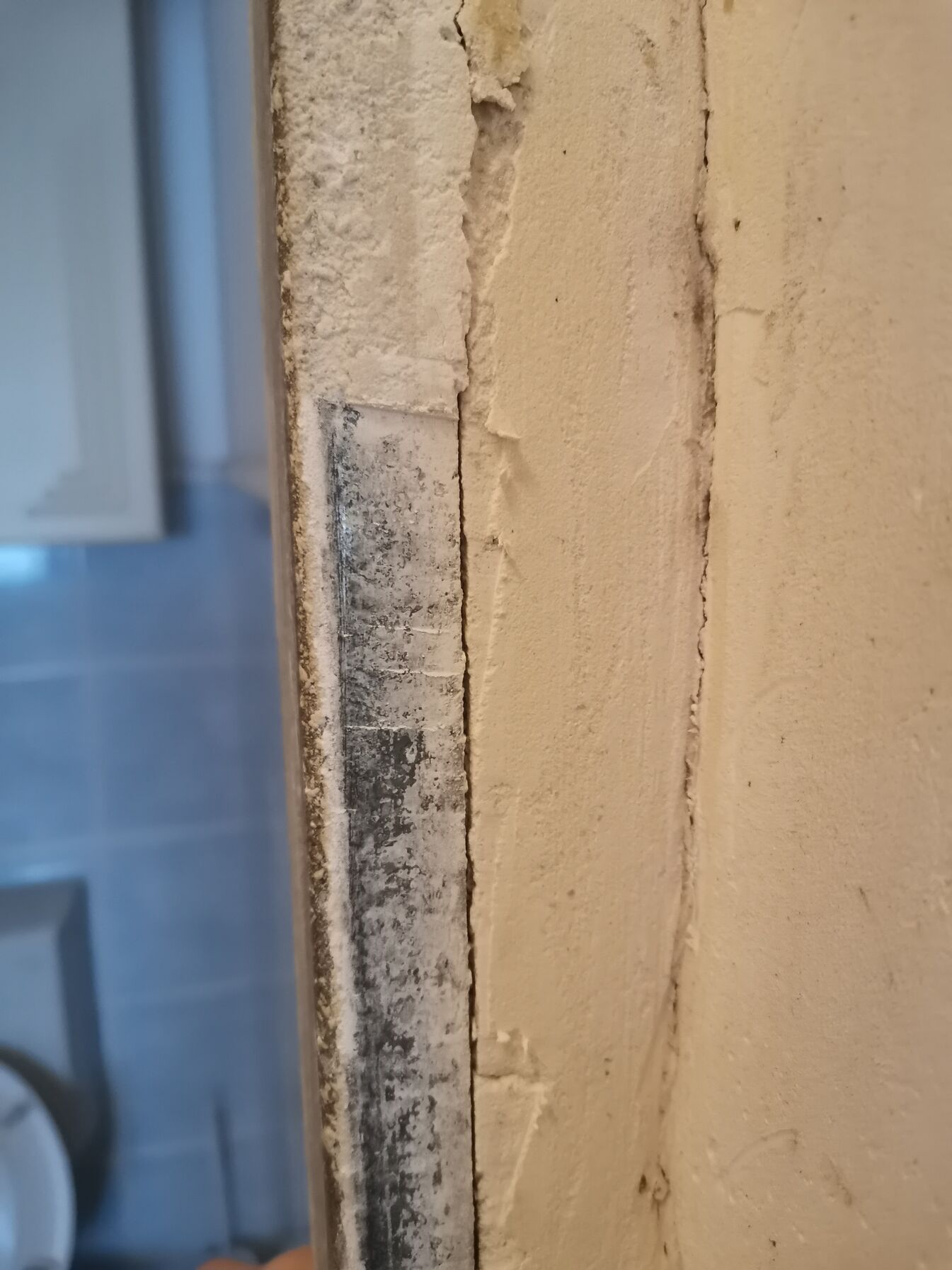

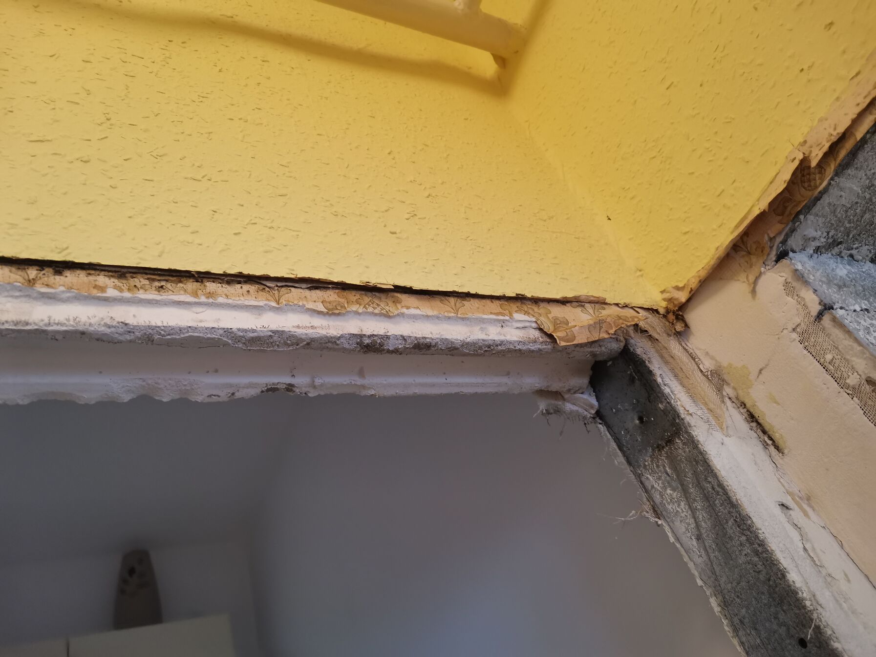

Bekentem egy ablak körüli bontott téglasort már étolajjal, de nagyon sötét lett, nem tetszett.
Kb. 2 hónap múlva már világosodott, de azóta meg csúnyán foltos.
Lehet, hogy savazni kellett volna, de előtte nem volt foltos. -

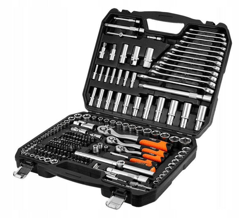

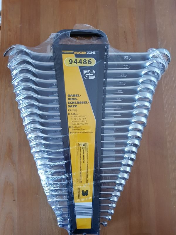

Ma voltam a Kecskeméti obiban és meglepődve láttam, hogy csináltak prémium szerszám polcot. Van Knipex, Wera, Kirschen, Stabilo meg egy lemezvágó olló márka amit nem ismertem.
Az árak is elég jók már amennyire a prémium szerszámok jól árazottak.
A wera színes imbuszkészlete 12k ami most gyors árukeresővel 15k körül megy legtöbb helyen, Kirschen vésőkészlet 55k ami 65k fölött van a legtöbb webshopban.
Fejben el is költöttem a polcnál egy 300 ezer forintot
Szóval nem szálltak el árakkal, pedig OBInál szoktak kokain áron adni dolgokat. Lehet kell egy Június félkarácsonyt beiktatnom

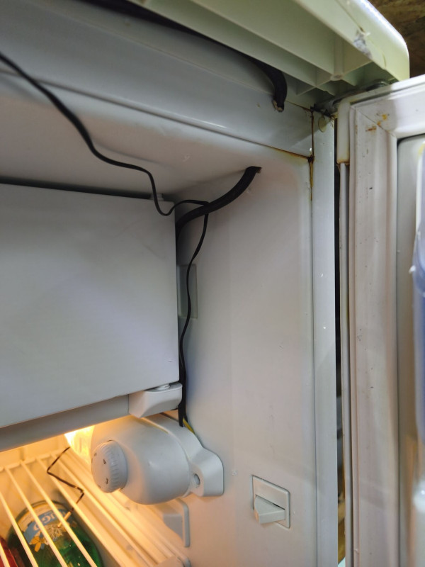

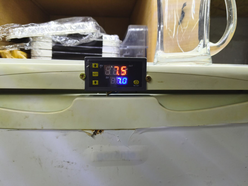

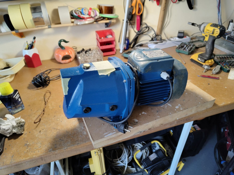

Mai gány. Műhelyhűtő termosztát hack. Már hibás termosztáttal kaptam szüleimtől (összeégett a relé állandóan ment). Amúgy nem régi, úgy öt éves Gorenje, csak a párás hely (szőlőben volt) megtette a hatását a külsején.
Elsőre egy kínai sima termosztátot, de ezzel valami gáz volt, mert nyáron még oké volt, 10 fok körül, de télen egész nulláig lement, mindegy, hová tekertem. 800 forint volt Temuról, nem nagy kár érte. Most Aliról vettem szintén kemény 800 pénzért ezt akciósan. Szakszerűen begányoltam (a vezetékek sodorva vannak, majd zsugorcsóvel szigetelve). Egyelőre tesztüzem, azért lóg az érzékelő csak így.

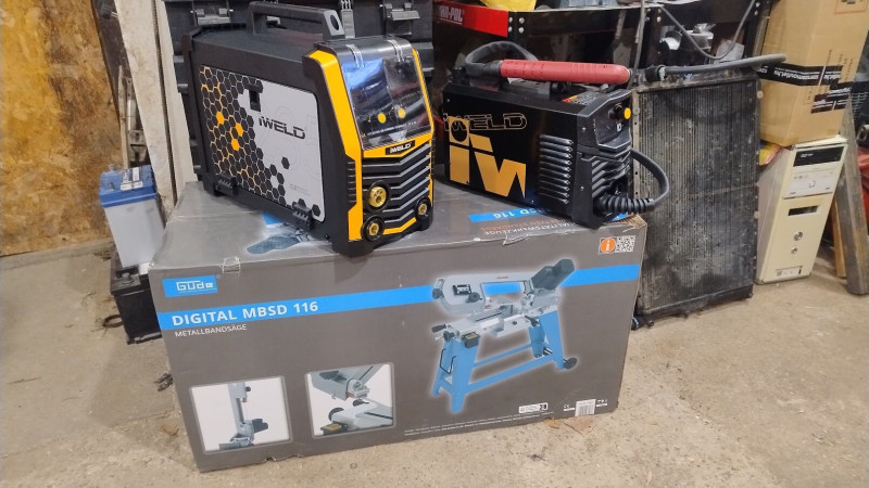

Azt az alis gépet szerintem ne erőltesd, az hogy mi van ráírva az egy dolog.
Egy valamirevaló inverteres hegesztő, 1000ft/Amper áron megy alsó hangon
A múltkor itt fik@ztuk a porbeles gépeket (szerintem most is gagyi) de neked kezdésnek úgy hogy nem tudsz hegeszteni, bőven jó. Annyi a különbség az elektródás hegesztéssel szemben, hogy a Co, Porbel hegesztésnél tiszta rozsdamentes felület kell, az elektróda ezzel szemben "igénytelenebb" bár ott sem árt ha tiszta a hegesztendő felület.
A pajzsról egy szót, az jó amit adnak. én pl. a félkezes pajzsokat szeretem. Maximum ha annyira nem bízol benne, akkor bemész egy skf boltba és veszel bele egy üveget

A kisméretű bontott téglából is sok fajta van. Vannak nagyon jó strapabíróak és sajnos olyan is ami egy két év alatt szétfagy stb. Általában a "pecsétes" téglák egy tartós minőséget jelentenek, de láttam már olyat is szétfagyva, ez vonatkozik a nagyméretű százéves téglákra is.
Visszatérve a kérdésedre, hogy mivel is konzerváld, hát ez is megoszlik rendesen. Van aki a kőbalzsamra esküszik, mi szeletelt téglából lábazatokat falrészeket burkolunk, (kemence, grillező, tűzrakót) szigorúan csak hobbby szinten csinálunk. Raktunk kültéri féleresz alá halszálkás tégla bontott tégla burkolatot (ez úgy megy mint a térkövezés). Mi általában ha az ügyfél nem veszi meg a drága balzsamokat, akkor első körben higítatlan háztartási sósavval kezeljük a téglát, utána 4:1 arányban lenolaj + zsíroshígító keverékkel kenjük át. A későbbiekre azt szoktuk ajánlani, hogy lehetőség szerin évi egyszer kétszer kenjék át, akár leszűrt használt étolaj is megfelel rá.
Lábazatoknál néha adunk a lenolajas keverékhez némi oxid porfestéket is, ha valami karakteres árnyalat a cél.
Szerintem neked is elég az étolaj, nem kell megijedni nem fog csúszni mert gyorsan beszívja a tégla. -

Üdv Mesterek!
Annyit kérdeznék tőletek, hogy ti vennétek az alábbiak közül bármelyiket otthonra?
Szembejött Alin ez a csoda: [link] - az "MMA-160" változatot néztem, ami nem MMA és nem 160, hanem egy 120A-es MIG-MMA kombi gép
Illetve szombattól lesz 30e-ért a lidliben csak porbeles Parkside, szintén 120A.
Bekapcsolási időt egyik se árulja el, tartozékok gondolom ugyanabban a kínai gyárban készülnek. Igazából a kábelek minősége kérdés csak, mert a hozzájuk adott pajzsra nem bíznám a szemem világát, a drótkefe/kalapács meg inkább dísz, gondolom.
Nem tudok hegeszteni még, de meg akarok tanulni, hasznos lesz a ház körül. Az apropója most a dolognak az, hogy a kerítésen kisebb javításokra lesz szükség. Lehet jobb ha többet áldozok rá és veszek valami megbízhatóbb gépet? -

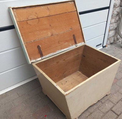

Sziasztok! Van otthon egy nagyon régi fa ládánk, amit szeretnék kicsit felújítani. Sima kacat tárolásra használjuk, de már eljárt felette az idő, így kicsit ráncba szedném. Kívül fehér zománc festékkel van lekenve, belül nincs semmilyen felületkezelés. Valami ilyesmi, mint a képen (nem konkrétan ez, ezt a neten találtam, de nagyon hasonló).
A kérdésem, hogy a zománc festéket mivel lehetne róla hatékonyan eltávolítani, hogy utána szépen fel tudjam csiszolni, és újra festeni? Érdemes esetleg zománcfesték helyett valami más impregnáló hatású festékkel, pl. lazúrral lekenni inkább, vagy ezzel már elkéstem? Eléggé szú rágta már szegényke.

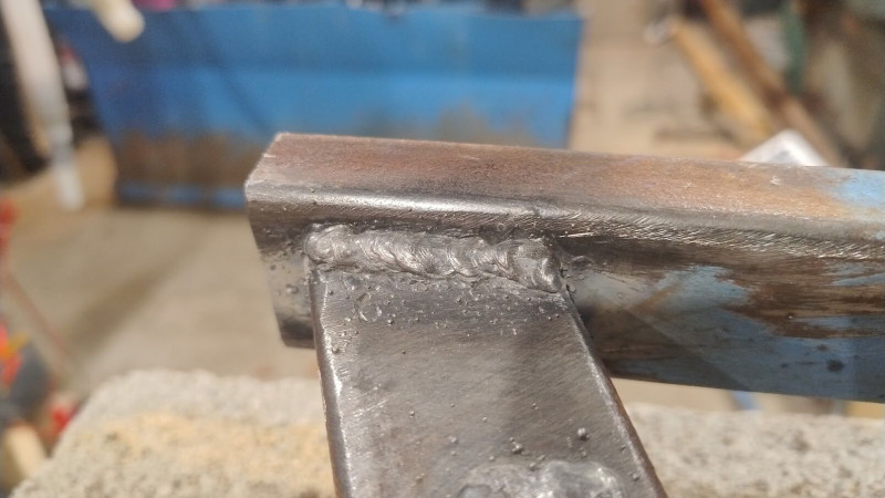

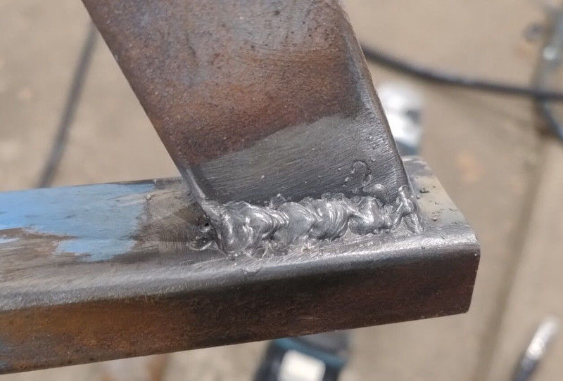

Na nem bírtam ki, kimentem és kipróbáltam a porbeles pisztolyos hegesztést. Bánjatok velem kesztyűs kézzel, életemben talán két-három folyóméter varratot készítettem egyáltalán bármilyen hegesztővel, ilyen típusú géppel pedig még soha sem dolgoztam és nagyon rossz a szemem, ami "egy kicsit" megnehezíti a dolgomat...
Tanulságok (az első 5 centiméter után):
- valószínűleg nem húztam meg eléggé a huzaltovábbító görgőt, mert hegesztés közben sokszor úgy éreztem, hogy megcsúszik a huzal, konkrétan nulla infó az általános ajánlásokról a használati útmutatóban
- mégsem volt megfelelő áramátadó a csomagban kettő darab 0,8-ast adtak és egy darab 1,0 mm-est (ezzel próbáltam ki most a gépet 0,9-es huzallal), tehát lehet a kontaktus sem volt tökéletes
- nem látom jobban a hegesztést mint pálcásnál, viszont sokkal jobban "érzem" azt, hogy mit csinálok
- direkt nem csiszoltam meg a varratot, csak drótkefével adtam neki egy kicsit, hogy jobban látszódjon minden bénázásom, előtte persze sarokcsiszolóval felcsiszoltam a felületeket, mert csak ilyen festett-rozsdás-eleve hegesztett anyagokat találtam gyorsban
- egyértelműen inkonzisztens a sebességem, hol gyorsabb, hol lassabb ez tiszta sor, baromi fura pisztollyal hegeszteni, szokni kell majd
- az áramerősséget talán sikerült valamennyire eltalálni, de mivel "púpos" lett a varrat, így lehet kicsit kevés volt az amper, vagy túl gyors a huzal sebessége, nem tudom, még soha sem használtam ilyen gépet ezelőtt
- semmit sem állítottam a gépen az áramerősségen kívül, szóval még ez is lehet probléma (csak azt, hogy porbeles módban fogom használni)
- a földön hegesztettem guggolva, szóval kicsit sem ideális pózban egy vak embernek (elég messze volt a szememtől a tényleges hegesztés), lehet jobb eredmény született volna normál álló magasságban, ahol talán látok is valamit
- meglepően nem fröcskölt annyira ez a porbeles technika, mint amennyire féltem tőle
- most csak ez az 5 perc időm volt a próbára, remélem hamarosan több időm lesz próbálgatni, tesztelni és születnek majd normális varratok is
- szóval ez egy kérdés nélkül kaki varrat, én is látom, de összességében mégis sokkal ígéretesebb kiindulási alap, mint amit akármikor is készítettem (belegondolni is durva, ugye?)...

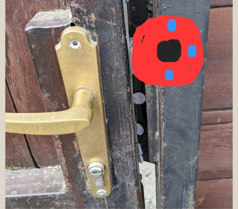

Anno a Déli Apróban találtam lakatost, aki kétezerért csinált nekem a sütőbe rácsot a telefonon bemondott méret alapján.
Ezt a platformot most a lokál fb-csoportok vették át, de ide a rozsdás bökőt, hogy kertes házas övezetben sétatávon belül lesz valakinek hegesztője otthon.
Ribi

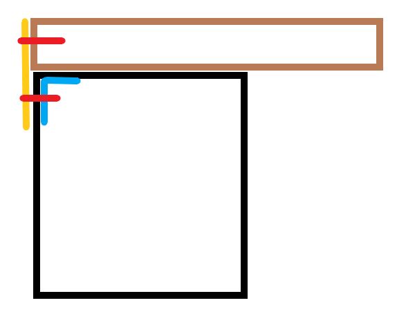

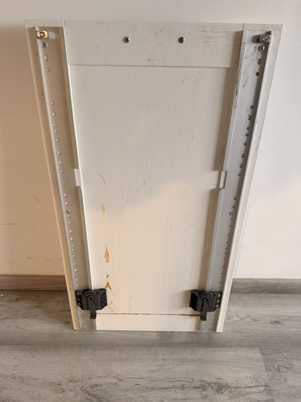

Azért sem gondoltam hogy neki ment, mert ő leírta, hogy nem állítható a zsanér, te meg azzal kezdted
Na jó nem kötözködök tovább.leweegee: a lemez a kép alapján valahol az oszlop 1/3-nál van, így ha erre a felére rak valamit az nagyon távol lesz az eredeti helyétől és a külső takaró lemeztől eltávolodik az ajtó.
Szerintem. -
lemmy71
Mert te beszéltél a fagy hatásáról. De az eredeti kerdezőnek is szól.
Amúgy meg, akinek nem inge az nem veszi magára
Voltunk már olyan embernél, aki büszke volt magára hogy negyedköbméteres betontuskókba tette a kapuoszlopot. Pár év múlva mentünk és kiszedtük, majd egybebetonozva ment vissza a földbe, Érdekes azóta meg sem moccan
Ribi
Haaat, akár elő is furdulhatna, de az egész alatt egy elég masszív beton alap van. És nem kellett hogy 0 fok alá menjen. És ahogy melegszik az idő úgy megy vissza. Ha fagy okozná a dolgot akkor kissé bináris lenne a dolog. Persze a föld is szép lassan fagy meg és nyomná szét az egészet szép lassan. Közre játszhat akár, de szerintem nem.
SirRasor
Fordítva: télen jó, nyáron rövid. Mert...hőtágulás? Nem pont fordítva kellene lennie?
Én se értem. A Zsanérok is vasak és masszívak (és nem állíthatóak).Pötyi nem tudok kit megkérni. Sajnos úgy mentünk kertes csirkeólba, hogy az alapokat se telejsítettük (semmilyen szakit se ismerünk semmilyen munkára, mi meg túl panellakók vagyunk ahhoz, hogy értsünk hozzá).
Miért éppen három g? -

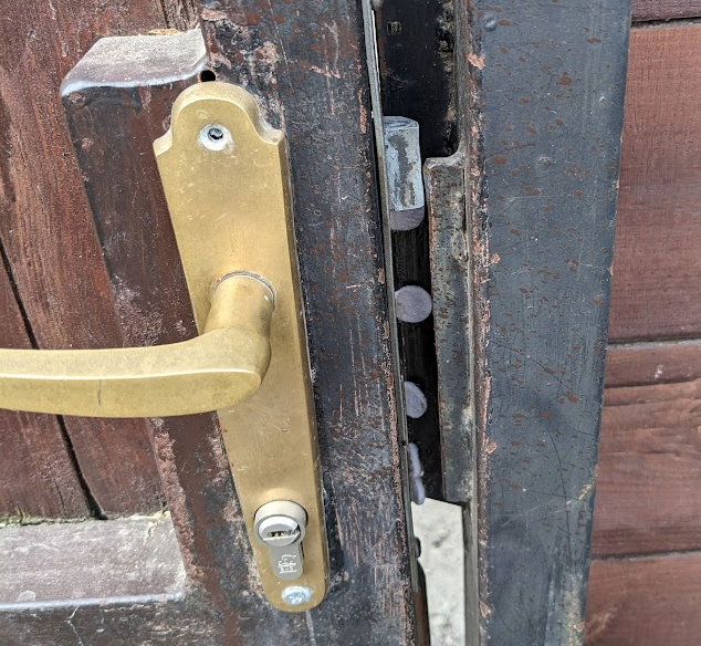

Valakinek van ötlete, hogy kerítés bejárati ajtónál mi a legegyszerűbb, legköltséghatékonyabb megoldás arra, hogy a zár nyelve picit kijjebb jöjjön?
Télen épphogy jó, nyáron túl rövid. Ez mind fém; hegeszteni nem tudok és nem tudom mit lehetne odatenni, hogy nyitott állapotban ne fújja be a szél.

Lehet de szívás a végeredmény, kb. olyan mintha sz@rul állítod be az ampert és az előtolást
Nem hinném hogy görgőt kellene cserélni, a 0.8 drót, 0.8 a probel -nél is.
Én bent a műhelyben használom, nagyon ritkán vittem ki a gépet, amúgy egy 2500x2200 garázskapu van a műhelyen, egy elől egy hátul, magyarán simán áttudok hajtani rajta kocsival. Amikor dolgozom általában mindkét kapu nyitva van és huzat van de soha nem volt gondom a védőgázzal. Ha nagyon fúj a szél akkor tolom a pisztolyt, amúgy úgy is kellene de hát nem vagyok hegesztő szakember
Na meg a megfelelő gázterelő kiválasztása sem utolsó dolog. -

Sajnos eltévedt a Jézuska, de március közepére idetalált... Tippeket szívesen veszek a fémvágó szalagfűrésszel kapcsolatban, mert ez lesz az első ilyen jellegű gépem (például ki milyen hűtő-vágó folyadékot használ fémvágáshoz). A tuning ötleteket már nagyjából összeszedtem hozzá, találtam egy nagyon jó átfogó videót a témában egy lényegében ugyanilyen gépről (csak más márkanévvel). Sajnos szabadidőt nem hozott a gépek mellé ajándékba, így egyelőre eddig jutottam velük...
