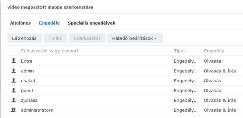

Csixi
zjuhasz #84004 üzenetére
Szia, írtam a másikon is...
Mappát keress...
Vezérlőpult - Megosztott mappa - Plexmediaszerver - Szerkesztés - Engedélyek - Rendszer belső felhasználó és engedélyt adni írás-olvasásra....
Ha a Video vagy bármi más mappából akarsz olvasni, akkor annak is adsz írás-olvasási engedélyt... -

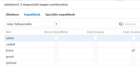

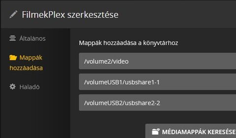

zjuhasz
DS220+on kezdenék Plex használatba.
A NAS-ban van benn 2db HDD, a volume2-n egy Video nevű megosztott könyvtáram, illetve van benne két USB-n rákötött HDD.
A Plexben kitallózom mindhármat, de csak a 2db USB-s eszköz tartalma jelenik meg, a NAS-ban levő könyvtár tartalma nem.
A Filestationben, DS videoban látom szépen a filmek listáját, nem értem, hogy a Plexen keresztül miért nem.
Ugyanígy nem látja a volume1-ről kitallózott Photo könyvtárat sem, pedig ebben a megosztott könyvtárban még alkönyvtár sincs, közvetlenül vannak benne a képfájlok..
Milyen beállítás hiányzik?
DSM-ben nincs sehol plex nevű user vagy csoport. Azt olvasom, hogy administrators-ba kéne kerülnie, de abban a csoportban sincs ilyen user. a rossz könyvtár engedélyei:
ez pedig az USB, ami remekül látszik: -
