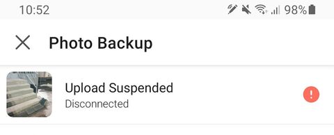

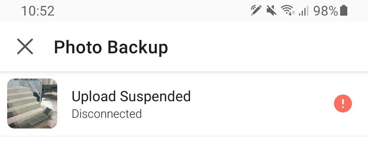

Mindeközben kiderült, hogy az androidos Photos app se csatlakozik már. -

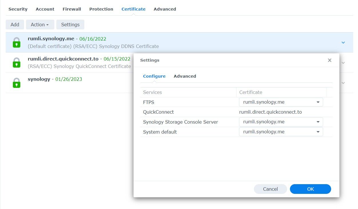

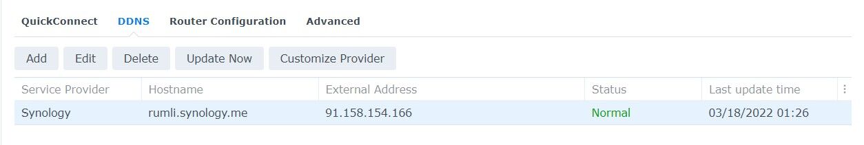

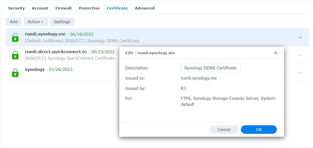

Kezdem az elejétől:
Az alap probléma az, hogy böngészőből a https://ip.cím:port beírásával egy nem biztonságos kapcsolat jön létre, az ok pedig "certificate is not valid". A helyzet a router firmware-ének frissítése óta áll fenn.
DSM 7, kábeles csatlakozás mellett, a DSM elérhető.Amit próbáltam:
Control Panel - External Access - DDNS - Add
ez a cert jött létre
és ezek a beállítások hozzá
Látható, hogy a listában azt eredeti cert is ott van, 2023. januári lejárattal (szintén "not valid").
Jelenleg itt tartok. Az alap probléma még mindig fennáll a https://ip.cím:port beírásával, a https://rumli.synology.me oldal pedig nem elérhető, ahogy a https://rumli.quickconnect.to sem. Ez utóbbi kettő valószínűleg a tegnap esti kísérletezés eredménye. Mindeközben az andoidos Synology Photos alkalmazás eléri a NAS-on lévő adatokat, de az új fotók szinkronizálása nem működik.
Jelenleg a helyzet rosszabb, mint tegnap ilyenkor, de a bizodalmam nagy.

Tegnap este játszottam kicsit.
Kezdem az elejétől:

Ha megnézed a cert részleteit a böngészőben, akkor milyen hostnevet mutat?
-igu-
Legegyszerűbb ha a Synolgy saját ingyenes DDNS szolgáltatását használod (synology.me), az megcsinálja a Lets Encrypt certificate-t neked és frissíti is automatikusan. Ezután ha tud a routered NAT loopback-et akkor használhatod saját hálón is ezt a címet, ha nem akkor pl. DNS rewrite-ra lesz szükséged pl. egy Adguard Home-el ahogy nekem is megy.
Szerk.: ja, ilyenkor egy böngésző cache+cookies törlés és/vagy másik böngésző/private mode is segíthet első körben.

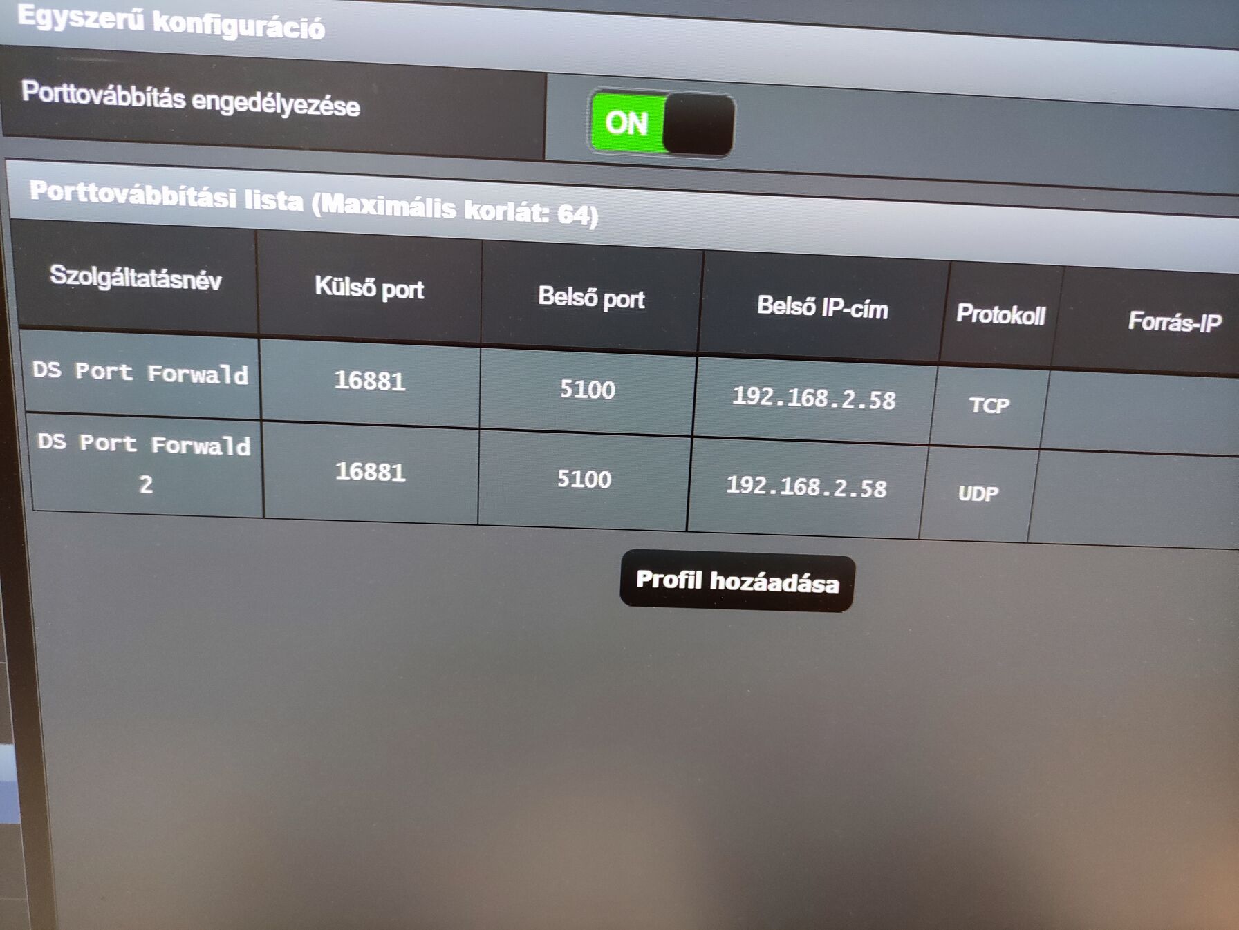

"Viszont én megpingeltem az IP címet és portot és sajnos nincs válasz, ami nem jó jel."
Ezt nem tudom értelmezni. Mit kellene még állítanom?Az nem zavarhat be, hogy van a szolgabox és arra van kötve egy Asus RT-AC66U B1 router. Az Asus osztja szét a netet és azon van a NAS is. De az Asus-on nincs engedélyezve a tűzfal.
A szolgáltató eszköze is router üzemmódban van? Ha igen, akkor az okozza gondot, mert így alapesetben nincs átirányítás a két router között.
AiRLAC
Mano66

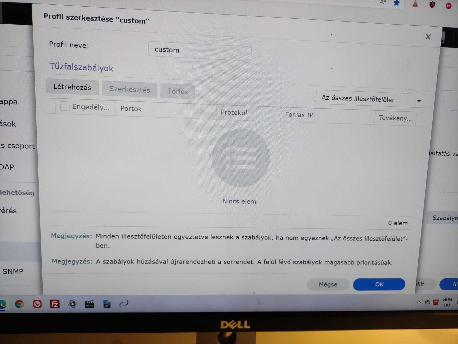

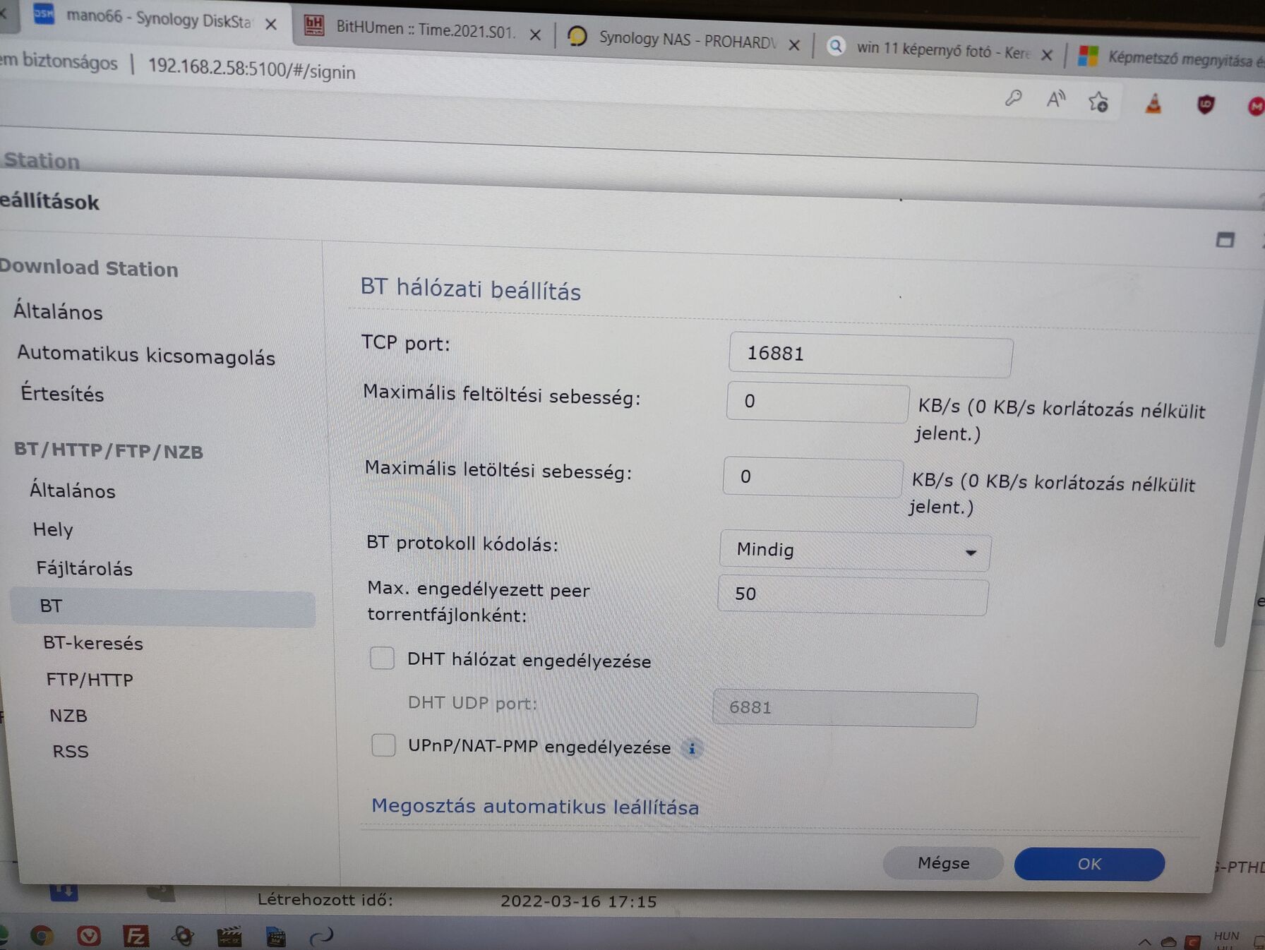

Tehát ami eddig látszik a fotók alapján:
A NAS tüzfalában nincs semmi tiltó szabály, így ez nem blokkolhatja a kommunikációt.
A router és a whatismyip szerint publikus az IP címed.
A DS-ben a BT TCP portja: 16881
A routerben a port forward a 16881 port (külső, belső), belső IP cím 192.168.2.58 (NAS), protokoll: TCP.
Ez alapján működnie kellene.
Viszont én megpingeltem az IP címet és portot és sajnos nincs válasz, ami nem jó jel."Viszont én megpingeltem az IP címet és portot és sajnos nincs válasz, ami nem jó jel."
Viszont én megpingeltem az IP címet és portot és sajnos nincs válasz, ami nem jó jel. -

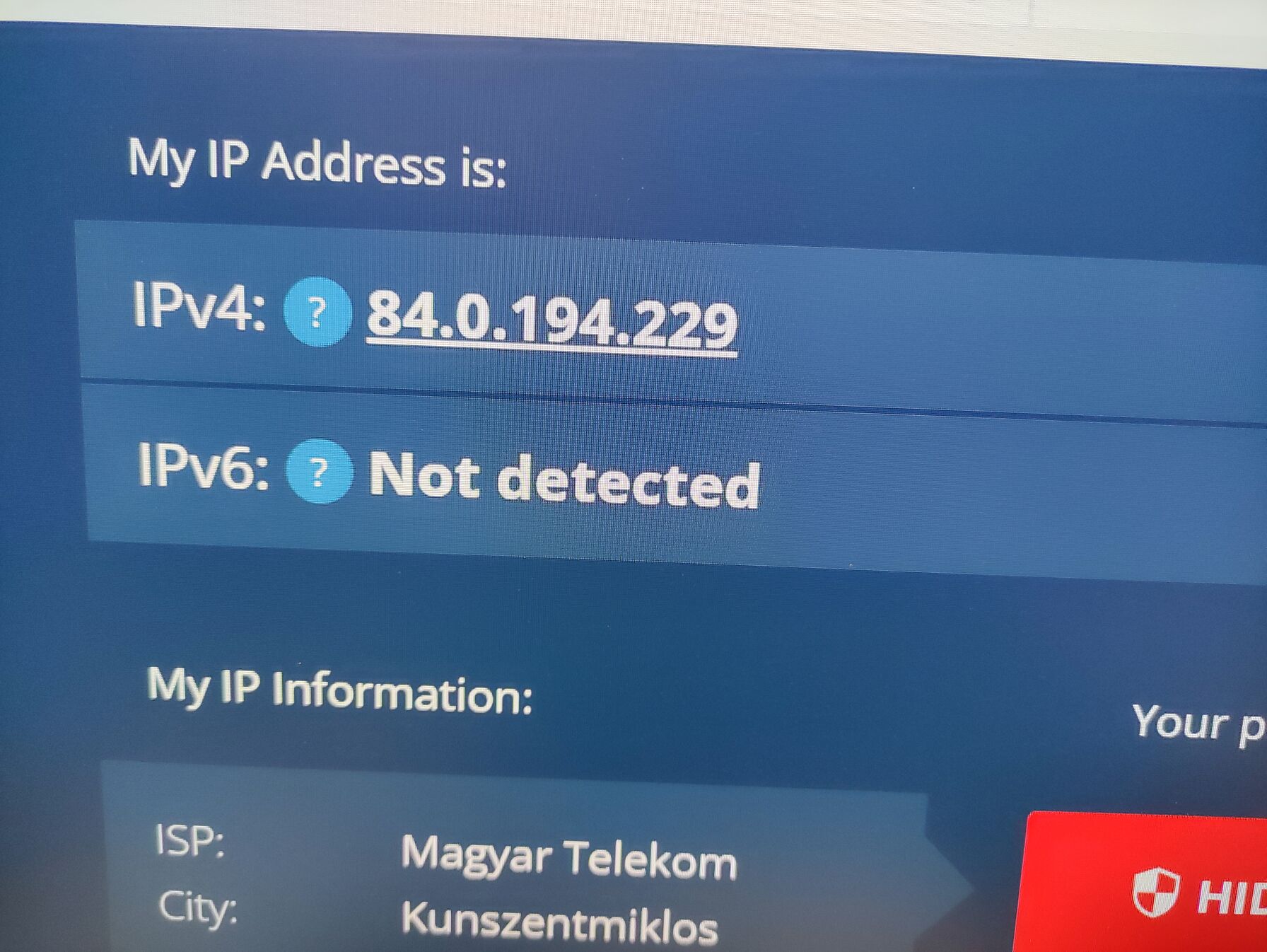

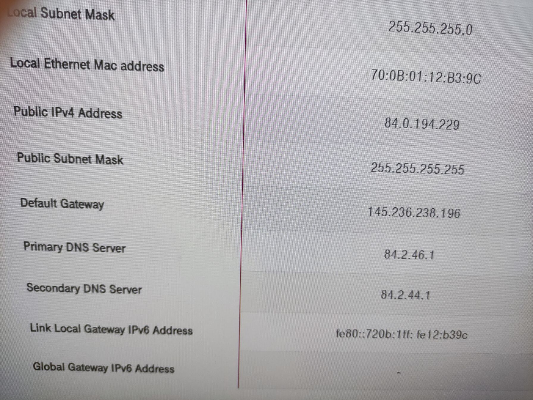

Ellenőrizd, hogy az internet szolgáltatód nem NAT-olt-e.
Nézd meg mit mutat a What's my IP oldal és mit mutat a routered (vagy a szolgáltatód eszköze).
Ha a két IP cím egyezik, akkor OK.
Ha nem egyezik akkor NAT-olva vagy, az nem jó feltöltés szempontjából. Szolgáltató függő, hogy ki tudnak-e venni belőle és adnak publikus IPv4 címet. -

Valami nincs jól beállítva, vagy indítsd újra a download station szolgáltatást, majd várj 5-10 percet, amíg frissit a tracker.
Egyébként elvileg elegendő kellene lennie a TCP protokollnak.Tegyél be képernyőfotót a router és a ds beállításról.

A belső portnál csak "opcionális" van. Azt hittem ha üresen hagyom az is jó. A NAS-t az 5100 porton érem el akkor az a belső?
beef
A belső portot miért nem állítottad be a routerben? Honnan találja ki, hogy hova kell írányítania?
Tehát routerben port forward:
külső ip: üresen hagyod
külső port: DS megadott portja
belső ip: NAS ip címe
belső port: DS megadott portja -
Ha nem egyezik akkor NAT-olva vagy, az nem jó feltöltés szempontjából. Szolgáltató függő, hogy ki tudnak-e venni belőle és adnak publikus IPv4 címet.Ugyan azt az IP címet írja az oldal is és a szolga box is.

Bocs. Nem voltam gép közelben. Igen a Download Station --> Beállítások --> BT menüben lévő port a 16881. Amikor bekötötték a netet kértem, hogy oldják fel a NAT-ot. Rá néznék ha tudnám, hogy kell megnézni.
