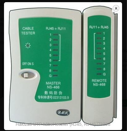

Ezért ajánlom egy ilyen kis műszer (teszter) beszerzését, főként azoknak, akik maguk krimpelik a csatlakozókat a vezetékekre. Nem nagy összeg 2 ezer környéke, de megéri, mert szakadáson kívül, a sorrendiséget is megmutatja.
Ja, és természetesen a műszer két részből áll, így a már behúzott, akár egymástól 100-m re lévő, azonos vezetéken lévő dugók vizsgálatára is jó.

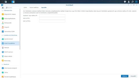

Árulja már el nekem valaki hogy a sz*rba működik ez a find.synology.com, mivel ez egy távoli server de mégis megtalálja a lanon lévő NAS-om?
Másik kérdés hogy a http://diskatition:5000 miért nem működik? erre minek kéne bejönnie? Köszi

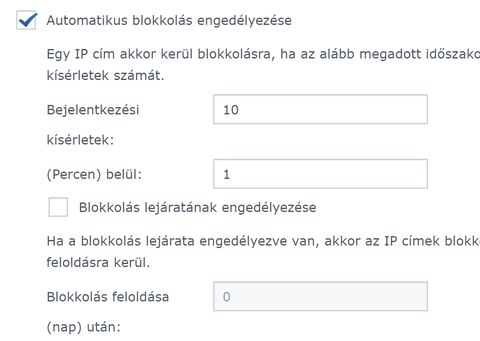

Tegnap távolról szerettem volna "bekötni" egy felhasználót. Nem volt jó a jelszó és átléptem a limitet ami után blokkolni kellet volna az ip-t a dsm-nek. Gondoltam nem köti az orrára a probálkazónak, hogy haver már blokkolva vagy. Ma venném ki a blokkolást , hát látom nincs bejegyzés.
Nafene, ez hogy?
Most lemértem rossz jelszó esetén vár a válasszal kb 7 másodpercet mire kéri megint a jelszót. Namármost, 10*7 az több mint egy perc így lehetetlen, hogy valaki bannolja magát.
Oké, én szúrtam el. Viszont nem tudom mennyien esnek bele ebbe a hibába, de vélhetően vannak páran. Mibe telne ha figyelné és szólna, hogy haver ez kb nem ér semmit. (legalábbis elő emberi próbálkozás esetén)
Az nem tudom, hogy ha a próbálkozó egy robot akkor is tartja ezt a 7 másodpercet. Ha nem akkor az vélhetően sokszorosára növeli az érintettek számát.
Van valakinek infója/tapasztalata ezzel kapcsolatban?
A vpn es dolog után nem csodálkoznék ha pl 1 másodpercen belül egy "robot" akár 10-20... akármennyiszer próbálkozhatna. -

A routerem tudja frissíteni a DNS-hez tartozó IP címet, tehát ez megoldott.Ezt a pár sort pedig csak ki kellett tölteni és kész is.
Eddig a tárolóelemző csak belső hálós IP címmel küldte ki a jelentést emailben, most már ott van domain névvel HTTP és HTTPS portokkal is.
Tehát 3 cím szerepel a emailben.

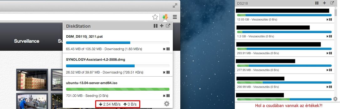

Láttam, hogy többek küzdöttek a torrentnél azokkal a torrentekkel amik törölve lettek a trackerről (Unregistered). Összedobtam egy kis oldalt amin egyből látszik melyik torrentnek milyen a tracker státusza. Csak annyit kell tenni hogy a WebStation-ba kicsomagolni (link) és az index.php-ben az első 4 sort értelemszerűen kitölteni, ezután ha megnyitjuk a saját oldalunk akkor láthatjuk , hogy a DownloadStationban levő torrentjeink éppen. Nem biztos, hogy 100%-osan működik, de szerintem jónak kell lenni. A kinézet nem valami szép csak a funkciót szerettem volna megcsinálni, hogy megkönnyítsem pár felhasználó dolgát.
Borisz76
Dolphine
#38001
Mi a gond ?
Ja már látom.....
Azonos oprendszer , azonos Chrome verzió ?
Mod:
Én szinte nem is szoktam ezt figyelni mert max 100 torrentig hajlandó jól működni.
Nálam meg jelenleg több mint 600 torrent fut.De ha már nyitva a böngésző , akkor csak a nas kezdőoldalát nyisd meg az Ip címe alapján.
Ott még katt a DS-re és láthatod az aktuális értékeket.
