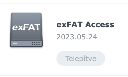

crissprivat #82540 üzenetére
AFP már nincs a Venturában, tehát nem is működik. Egyébként a Synology alap beállításaival és a macOS alapbeállításaival simán működik az SMB elérés is.
Tehát cmd+K majd beírod: smb://NAS IP_cim és utána megadod a felhasználót és jelszót. Ha akarod, akkor ezt elmented, csinálsz belőle egy alias-t, és bármikor tudsz hozzá csatlakozni. A Finder-ből a Hálózatok alól azért nem tudsz csatlakozni, mert a "guest" felhasználó nem engedélyezett a NAS-on, csak felhasználó+jelszó párossal tudsz csatlakozni.
