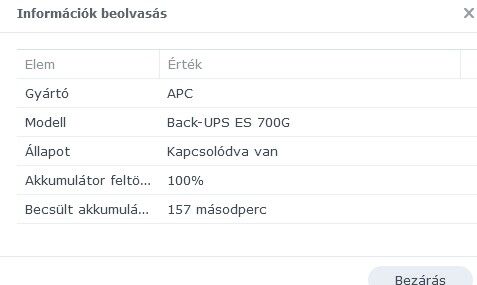

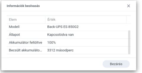

Chrys_ #25613 üzenetére
Miért nálatok éjszaka gyakran elmegy a betáp?
Egyébként - úgy tudom - szoftveres megoldás nincs rá. Akinél eddig ilyen igénnyel találkoztam - pl. biztonsági kamerák/rendszerek táplálása - az kiforrasztotta a buzzert ill. beiktatott egy kívülről kapcsolható pici kapcsolót.
(Sajna ez azzal jár, hogy sosem jelez, pl. még akkor sem, ha az akku megadja magát így gyakrabban kell figyelni a visszajelző ledet.) -

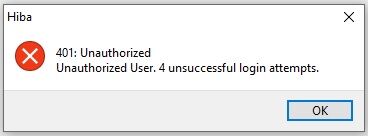

Chrys_ #25101 üzenetére
Botnet esetén amikor többszáz címről próbálkoznak, nem annyira felesleges, ha eleve meg se találják
A mailnasunk kb. félóránként kidob 3-4 címet, ugye ott a 25ös port fix s nyitott. 3 rontás lehet 10 perc alatt, de ha csak ez lenne köztem s a támadók között, nem lennék nyugodt. Egy mezei nasnál is első dolog a portok átmozgatása a nason szerintem, ha net fele nyitjuk - s miután nas, legtöbb esetben ez megtörténik.

Chrys_ #23784 üzenetére
Szünetmentes téma: ezek az eszközök érzékenyek az áramingadozásra is, vagyis ha mondjuk kicsit leesik a feszültség, amit az elektromos eszközök többsége zokszó nélkül elvisel, az UPS inkább átvált akkus módba, hogy normális feszt tudjon adni, és ilyenkor persze csipog.
