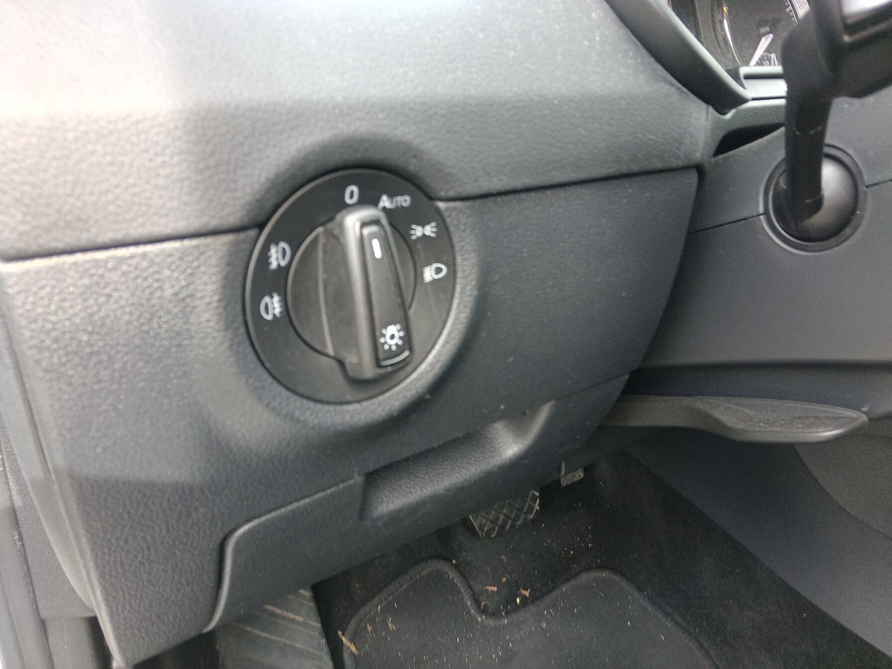

imyourfriend #215075 üzenetére
Az enyém facelift utáni, kapcsoló mellett nincs tekerő.
Akkor most van automatikus magasság állítás vagy nincs? -
gyulaszu
imyourfriend #215064 üzenetére
Tehát azt mondod, hogy ha automatára teszem a fényszórót, akkor az a magasságot is állitja az autó terhelés függvényében? Erre vonatkozó kérdésem volt pont nemrég [link]
O4-nél nincs már rezsógomb, ott defult az automata világítás.

imyourfriend
tibbike01 #215063 üzenetére
O3-nál automata módban van a kapcsoló akkor a xenont ugyan egyszer beszintezi, de felkapcsol ajtónyitásra majd lekapcsolja a fényszórót egy idő után.. beszáll az ember gyújtás akkor megint bekapcsolja, így kikapcsolt állapotban hagyom a lámpát és mikor elindítottam a bódét akkor fordítom a kapcsolót automata módba.. ezáltal megspórolok egy kapcsolgatást a fényszórónak.

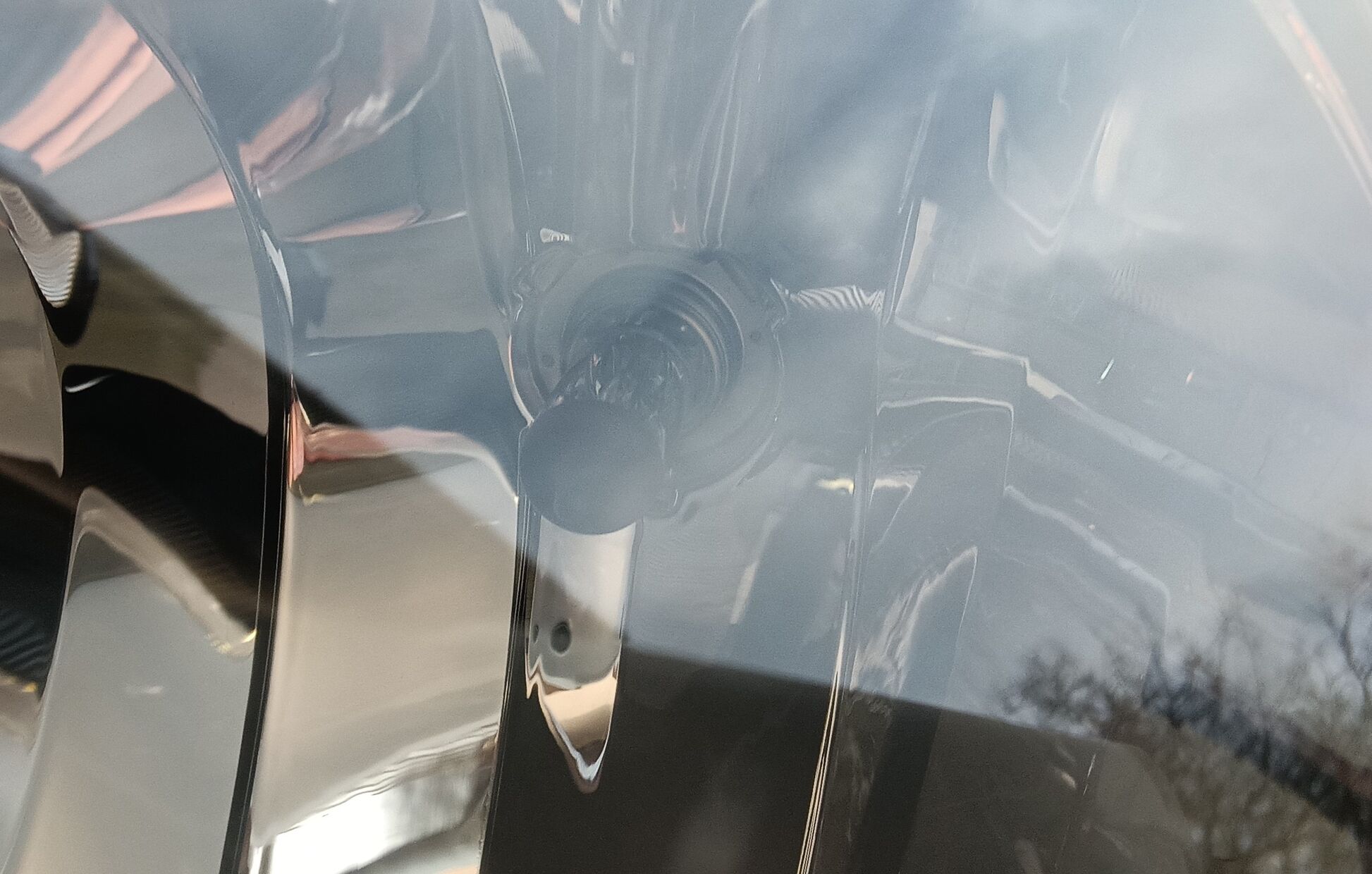

A párásodás (kis mértékben) elvileg a teljes VAG vonal (G7-7.5, Leon 5F, stb) esetében "elfogadott", a lámpák nem hermetikusan zártak, így amíg nem csapódik le és áll benne a víz, addig "nem kell aggódni".
Pont tegnap láttam a céges parkolóban egy új A1-es Audit, annak az teljes jobbos fényszórója tejfehér volt, a LED-es lámpák pedig még höböl sem termelnek annyit, hogy pikkpakk kiszárítsa.Az a pókháló nem túl csocsi, ehhez képest az enyémben a szál messzebröl már nem is látszik. (még jól jártam?)
Az enyémben továbbra is azt gondolom, hogy valamilyen tömítöanyag vagy bevonat engedte el magát, és az fittyedt oda le.
Megpróbálom majd a süritett levegös dolgot, de nagy reményeim nincsenek persze. -
