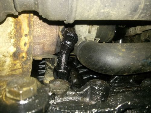

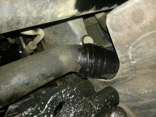

Előzetes képek, hogy miért is kell kivenni szegény párát. A beteg: octavia1 1.9tdi ALH, 4 sebességes automata.
A szomszéd vette magának a gépet, csak az automata mivolta miatt, mert egy súlyos munkahelyi balesetben majdnem elvesztette a bal karját.
Az előző tulaj csak járt vele. Nyomás cső szétcsúszva, nem is megfelelő tömítő gyűrű volt benne. Emiatt a turbó tengelye szétforogta magát. Lógás minden irányba több mint fél centi a tengelyen, olajat 1:1 arányban fogyaszt a verda. Orrán-szájén dől mindenből az olaj.

Más, holnap egy automata 1-es octiból fogom kioperálni a turbót. Akartok képeket?
