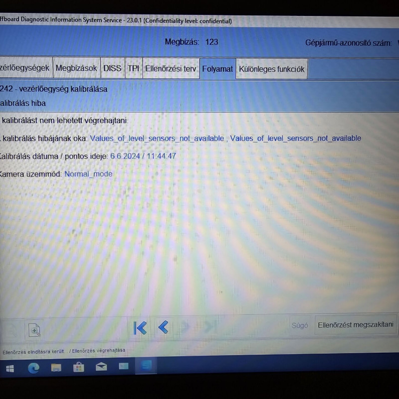

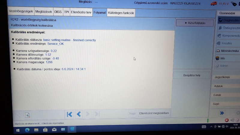

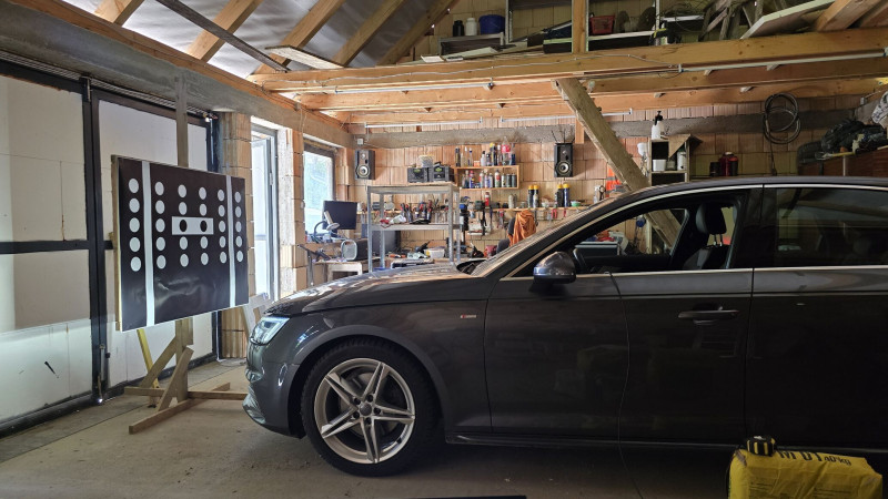

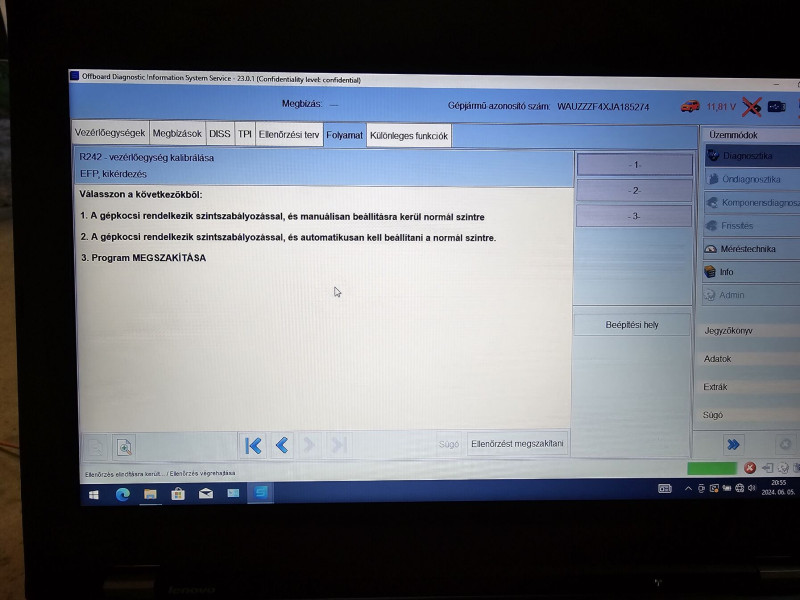

Gyula84
Üdv itt mire gondol?
2018 as audi

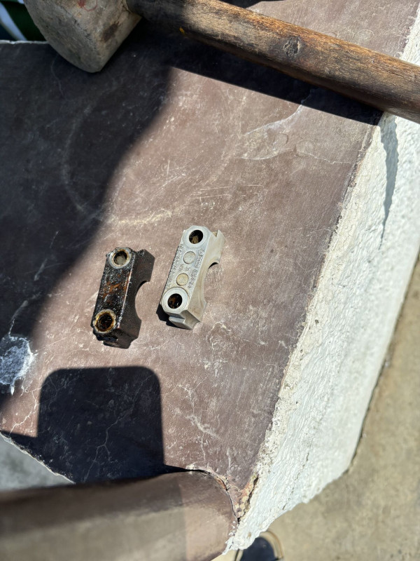

molnarpeter #217219 üzenetére
100-as Vpower racsing benzinbe beáztattam, aztán az ultrahangos tisztítóban szintén átmostam, és végül a puha drótkorong levitte a tetejéről a maradék karbont.

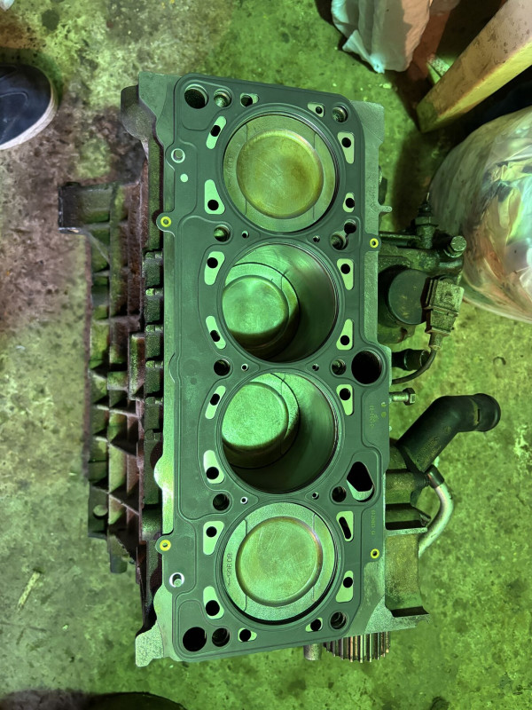

1.6BAR
Viccet félre téve, több olajat eszik, mint benzint. Vettem hozzá egy másik motort, aminek szintén az a baja, mint a sajátomnak, de legalább tudok rajta dolgozni és még a golfot is használom. Majd lesz egy swap nap. Akkor szétborítom az egészet...
Már a hibával vettem a golfot, de azóta volt egy-két nehéz napja nálam is. Legutóbb úgy meghajtottam, mikor siettem, hogy nem csoda, már kell neki a szeretet.
