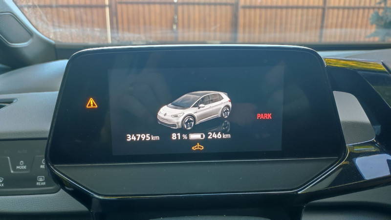

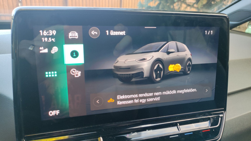

Na 2 évesen és pár hónaposan az id3 megkapta a 3.2 sw-t. Ehhez 2 napig kellett a szervizbe hagyni.
Párhuzamosan megy egy visszahívás alkucella ellenőrzés is ami az egyiknel hibát talált ezért megrendelték ami kell hozzá és majd szólnak ha meglesz a kiegyenlítő celszerszam is amit bérelnek még a pohu-nal is legalábbis vidéken ilyen esetekre.
Típus hiba meg hogy a két oldalsó visszapillantóba a földre kilépő fényt vetítő cuccok képe randa lesz ezért azt is rendeltek és cserét kap.
További nem hirdetett visszahívás hogy a hátsó tengely kattog gyorsítás lassítás közbe ehhez is megrendelték ami kell (folyékony ragasztó).
Csütörtökön hoztuk el a kocsit most hétfő van szerintem 3 kört mentünk azóta a városban Szegeden.
Szerettünk volna kirándulni menni mert szep idő van erre:
Ilyen hiba létezik elektromos rendszerre (mint most nálam) meg hajtásra is. Lehet az üzenet piros is de annak állj a vége. Nekünk szerencsére csak a rendszer és sárga...Nem tudom hány id3-4-5 tulaj van itt de majd elmesélem mi a vége.
Hirtelen keresés alapján valami az alábbiak közül:
Jön megy a hibakód.
Az akku hűtés csöve lyukas
Akku hutes pumpaja
AC hiba (nem világos hogy egy rendszer hűti fűti e az utasteret és az akkut.)
Tehet róla a friss szoftver is
Lehet a rossz cella?
Fene tudja melyik de nem vagyok boldog...

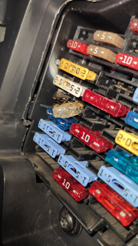

Üdv! Alany: Skoda Octavia Tour 1u2 2006 1.4 bca.
A hátsó ablak fűtés nem működik. Megnéztem a biztosítékot, és ez fogadott.
Már volt, hogy megolvadt, de működött, csere után bírta elég sokáig. 25 amperes kell, az is volt benne. Most 2* használtam. Mitől olvad el így valami?
Alatta a kék a hátsó ablaktörlő, de az ki is van kötve, nem működik. Megy hamarosan autóvillamosságishoz, csak előtte kutakodnék.
Köszönöm! -
