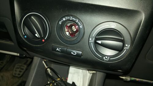

Sziasztok!! Seat Cordoba 6K2
2002 évj
Kiégett a haveromnak a ventilátor fokozatok állításnál az izzó, neki is így kell kicserélni? [link] Mert megpróbáltam kihúzni 2 es fokozatra állítottam előtte, de nem nagyon akart jönni. -
