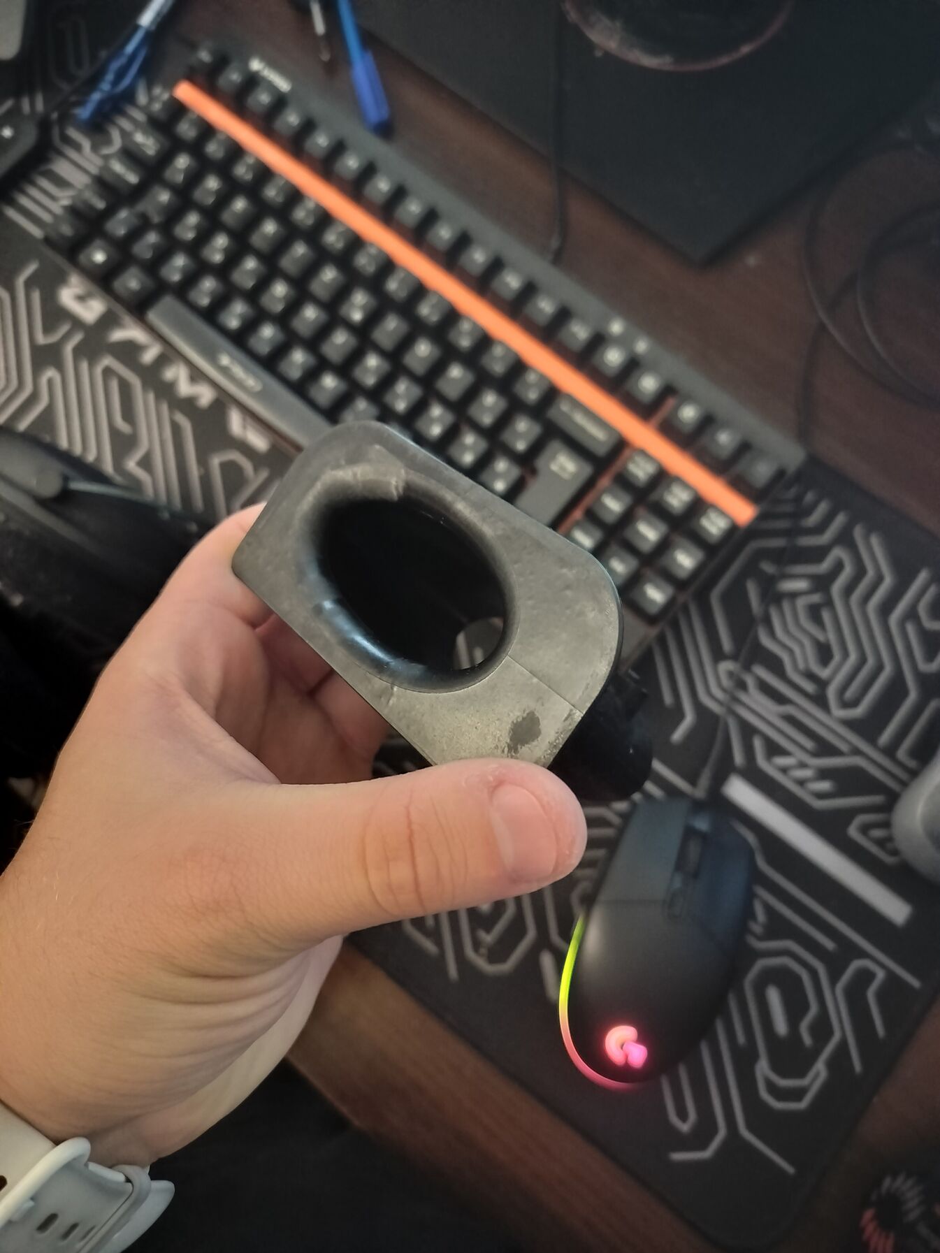

Motortartó bak: cserélve, végre bent az új, gyári, JÓ alkatrész.
Kicsit hosszabban, ha nem akarja valaki visszakattintgatni az előzményeket:
Szóval gyanús volt nekem, hogy kicsit több vibrációt tapasztalok, mint kéne, szerintem mikor megvettem az autót 2 éve, nem ilyen volt. Nem is egyik napról a másikra lett rosszabb, hanem szépen lassan, fokozatosan, emiatt kvázi hozzászoktunk nem volt annyira feltűnő.
Az esedékes műszakival egybekötve kértem a helyi szervizt, hogy cseréljék ki a kérdéses bakot. Ki is lett cserélve, 2x is :D A szerviz beszálltója benézett valamit és a 3 hengeres 1.0TSI bakját küldte először, amit a srácok kérdés és gyanakvás nélkül be is szereltek, én meg már csak itthon vettem észre, hogy nem stimmel a rajta lévő cikkszám. Jó pár levélváltás és telefonhívás után sikerült meggyőzni őket arról, hogy ez nem az én autómhoz való bak, de végül el lett ismerve a hiba és 2 nap múlva soron kívül kicserélték a jó alkatrészre (egy ingyen autómosással, meg sok szabadkozással, bocsánatkéréssel egybekötve).
A lényeg: Az autót, mintha kicserélték volna, újra új autó feelingje van. Alapjáraton (minimális melegedés után) sehol semmi vibrációt nem tapasztalni. Emellett csendesebb lett az autó minden fordulatszám tartományban (pályatempónál pl teljesen eltűnt a motorhang, a régi bakkal kicsit hallatszott a motor) és sokkal simábbak lettek a váltások is (manuális az autó), nem mocorog annyit a motor terhelésváltásnál, mint előtte. Ez főleg egyesben, induláskor vagy gázelvétel-adás közben volt elég rossz a régi bakkal, eléggé kellett figyelni a kuplungkezelésre, hogy ne bólogasson az autó. Nagyon örülök, hogy szembejött az a fb videó annó és ennek hatására elkezdtem a témával foglalkozni.
Érdekesség, hogy az 1.0TSI bakjával is csendesebb volt az autó, a motor is feszesebben állt, de azzal megjelent egy magasabbb frekvenciájú vibráció, ami hidegen-melegen, mindig érezhető volt. Ez tök jól mutatja, hogy mennyire számít a bakok hangolása és hiába néznek ki ugyanúgy kívülről, nem csereszabatosak.
Egyik előző autómnál (Fiat Bravo T-jet) is kellett cserélni ugyanezt a hidrós bakot, ott is ugyanez volt a helyzet: erős vibráció, pedig a bakon nem volt nyoma olajfolyásnak. Csere után az is teljesen más autó lett. Én ezek után megkockáztatom, hogy ezek a bakok sokkal csakrabban mennek tönkre, mint az a köztudatban él, csak az emberekenek nem tűnik fel.
Mégegyszer hatalmas köszönet Corsanak a rossz cikkszámmal kapcsolatos gyanúm igazolásáért, illetve a megerősítésért, hogy a kívánt cikkszám létezik (a beszállító először azzal hárított, hogy az autómba való cikkszám már nem elérhető és a másik a helyettesító alkatrész). A segítséged nélkül lehet, hogy 1.0TSI bakkal használnám most az autót és nagyon csalódott lennék :D
Én javaslom mindenkinek, hogy szemrevételezze a kérdéses bakot, ha kellemetlen vibrációt tapasztal. Ha meg van ülve, mint az enyém, akkor csere. Biztos vagyok benne, hogy ennek a baknak a kezdődő vagy fennálló hibája is közrejátszik a 2 hengeres módban jelentkező kellemetlen rezgések megjelenésében.
A bak maga kb €150-170 (MO-n picit drágább), cseréje normaidő szerint kb 1 óra. Összességében nem egy nagy kiadás. Én a csavarjait is cseréltettem, mert nem nagy tétel, de elvileg nem kell.
Kereshetőség miatt: Golf 7.5 1.5 TSI DPCA 2019.11, 73e km -

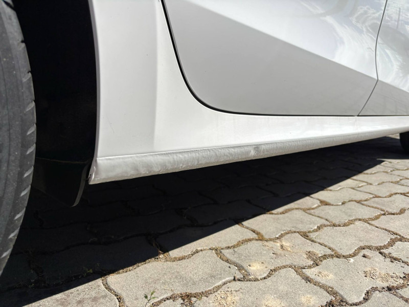

szőröscica: Kedvesek voltak, nagyon vigyázott a szaki a mindenre, de pl. a műanyag bevonatos kerékkulcsot nem találták, betekerte szigszalaggal. (Munkadíj 36)

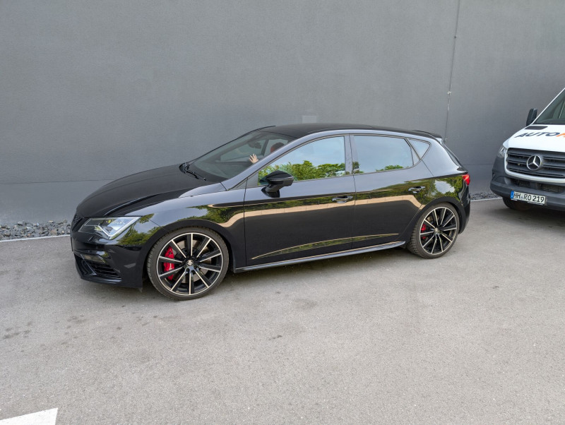

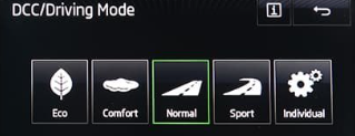

Nálam nincs DCC, de van dynamic csomag 1.5cm ületetéssel, feszesebb futóművel. Na ez 18-as gyári kerekekkel nekem pont jó. Szar úton nyilván nem annyira komfortos, de pályán és autóúton zseniális, ja és még jól is néz ki.
A céges Octvaiak 17es kerekkkel vannak normál futóművel, libegnek, billegnek össze vissza, nyilván a sajátom után jobban is észre veszem.
Corsa02
#239163
Szerintem zseniális a DCC. Ha nem itt élnénk, nem biztos, hogy kellene. Teljesen kivasalja a szar utakat. Én azt vettem észre, és ez lehet, csak beképzelem, de mintha az is tanulna. Kevésbé jó utakon egy kicsit "elejti" az autót, jobb minőségűn viszont feszíti. Nálam kicsit nagyobb a bódé, de nem tapasztaltam semmi kilengést, kígyózást. Szeretem!
Corsa02
#239163
19-hez talán megvenném, de józanul 18-assal venném, amihez nem érzem szükségét a DCC-nek (sajnos a Golf aktuális 18-asai nem tetszenek).
A G7 GTI teljesen élhető az alap futóművel és 225/40R18-cal.Kígyózást nem tapasztaltam, volt DCC-s G7 GTI-m is, annál finom remegést éreztem kisebb keresztirányú úthibákon (pl. a Villányi úton mindennap, ugyanott). Ennél a G8.5-nél nem érzek ilyent egyelőre.
Szombaton (= ma, alvás után) visszakerül a 19". Beszámolok újfent.

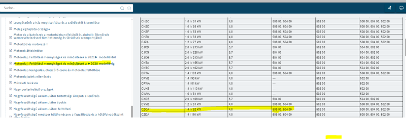

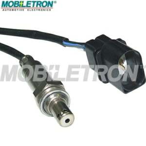

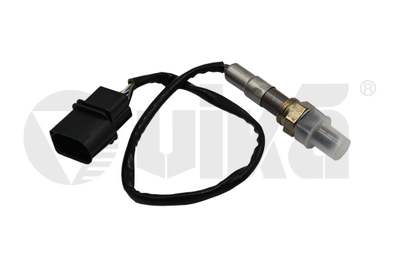

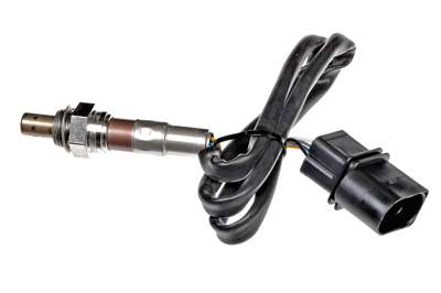

én ezekt találtam erre a cikkszámra : szerintem teli ár lesz áfával. az olcsó nincs készleten.
Márka: A.Z. MEISTERTEILE ELECTROXUnixNr®: 10419717Találat: Cikkszám: A.Z. MEISTERTEILE AZMT-40-011-1012
71 901 Ft
Márka: VAG GROUP VIKAUnixNr®: 646986Találat: Referencia: A.Z. MEISTERTEILE AZMT-40-011-1012
69 457 Ft
Márka: MOBILETRONUnixNr®: 10387241Találat: Referencia: A.Z. MEISTERTEILE AZMT-40-011-1012
54 015 Ft
tasiadam
bul07
#239120
a teljes ár érdekel, de jöhet a kedvezmény is. Csak mert annyit fizettem érte, mint egy NTK-ért kb lehetne. De legalább funkcionál az autó és műxik is rendesen. Még gondolom tanulja, hogy kéne működjön 2 hét lambda hiba után, mert néha éreztem, hogy meg-meg torpan. Meg a váltó logika is újratanul ja az eddigi használat után a lábam. Ha nagy gázt adtam, EPC hibáal megmeredt a váltó, emiatt negyed, max fél gázzal közlekedtem, és rohadt lassan ment mindenhova
tasiadam
van valakinek unix accountja? Ha igen, ez mennyibe kerül? azmt-40-011-1012

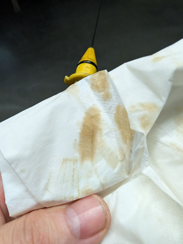

simonjoe
#239099
Tökéletes ez a szűrő, teljesen normális amit látunk.
- nincsenek nagy, csillogó, ezüstös fémdarabok
- nincsenek réz/bronz (arany‑sárgás) darabkák
- nincs mennyiségű a szennyeződés (ami képen van az nem sok)Ezek műanyag és gumi alkatrészek, tömítések darabkái és lehet benne kis ellebegtetett korom is.
