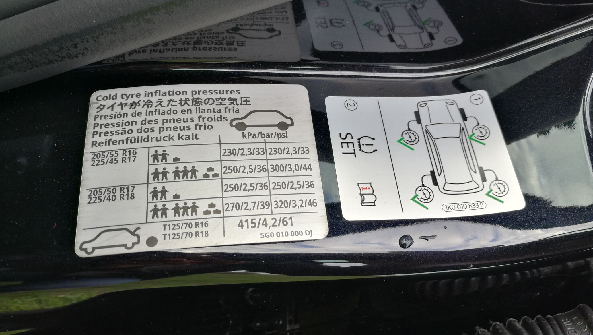

2017 év végi Golf kombi. Pár napja van nálunk, márkakereskedésből vásárolva használtautóként. Kíváncsiságból megnéztük a guminyomást, mind a 4 kerék 3,1 volt. Ez normális? Nagyon soknak tűnik. Ahogy én néztem, az előírt érték 2,5 lenne.
15-ös felnik, Michelin Energy Saver gumik.
Az ember azt feltételezné, hogy mivel mindegyik ennyi volt, ez a jó érték, de nekem nagyon nagyon soknak tűnik. -
