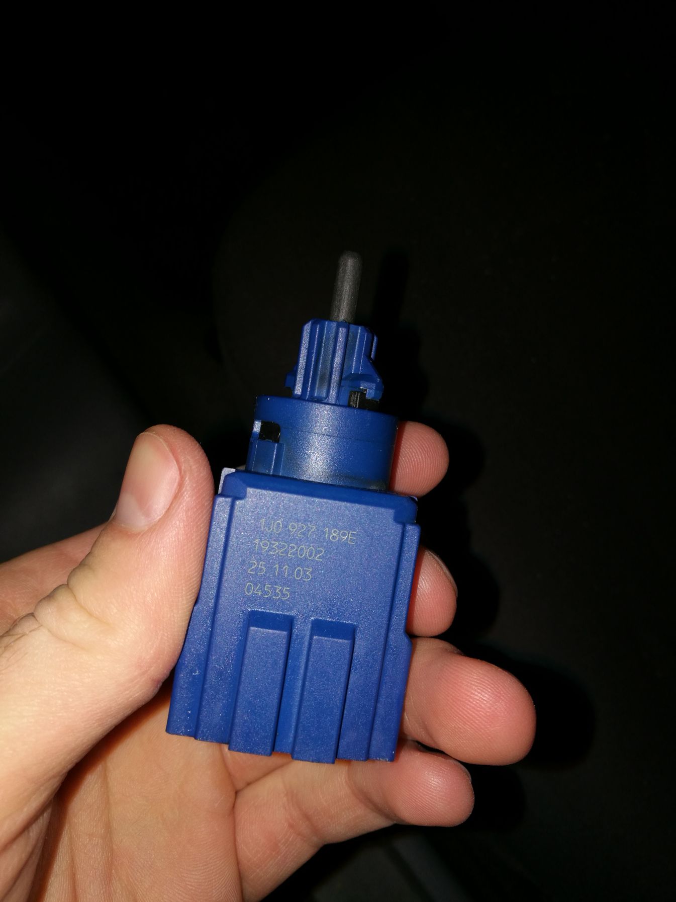

Szia Mágus! Köszi a választ. Közben amúgy kiszedtem, pár nyomásnál érezni ahogy reccsen belül. Delphi volt benne, ahogy gyorsba utána gugliztam ez a gyárija (dátumból is erre következtettem). Egyébként a bárdi pl bead olyanokat is, ami tuti, h nem jó, mert nem kör alakú az a része ahol a fém konzolba be kell tekerni.

Féklámpa kapcsoló a pedál tövében. Gyárit vegyél.

Nálam akkor csinált ilyet amikor az adaptív tempomat érzékelője dzsuvás volt. Letisztítottam, újra indít, azótta no para.
Nem tudom neked van-e acc.

Alany: Skoda Octavia mk1 2004 1.6 benzin BFQ
Hiba: Random világít az EPC a műszerfalon, motor újraindításnál nem mindig tűnik el. Ilyenkor a féklámpa nem működik. Ha nem világít az EPC felirat a féklámpa tökéletes. Próbáltam gyújtás nélkül, helyzetjelzővel, teljesen jó (nincs kiégve egyetlen izzó sem). Ha világít az EPC akkor sehogy sem. Fékpedál rugdosásra sem alszik ki (gondoltam KH-s a kapcsoló...). Mi lehet a hiba? Kapcsoló? Zárlat? A kis kék elm327-es obd-vel nincs semmilyen hibakód.
