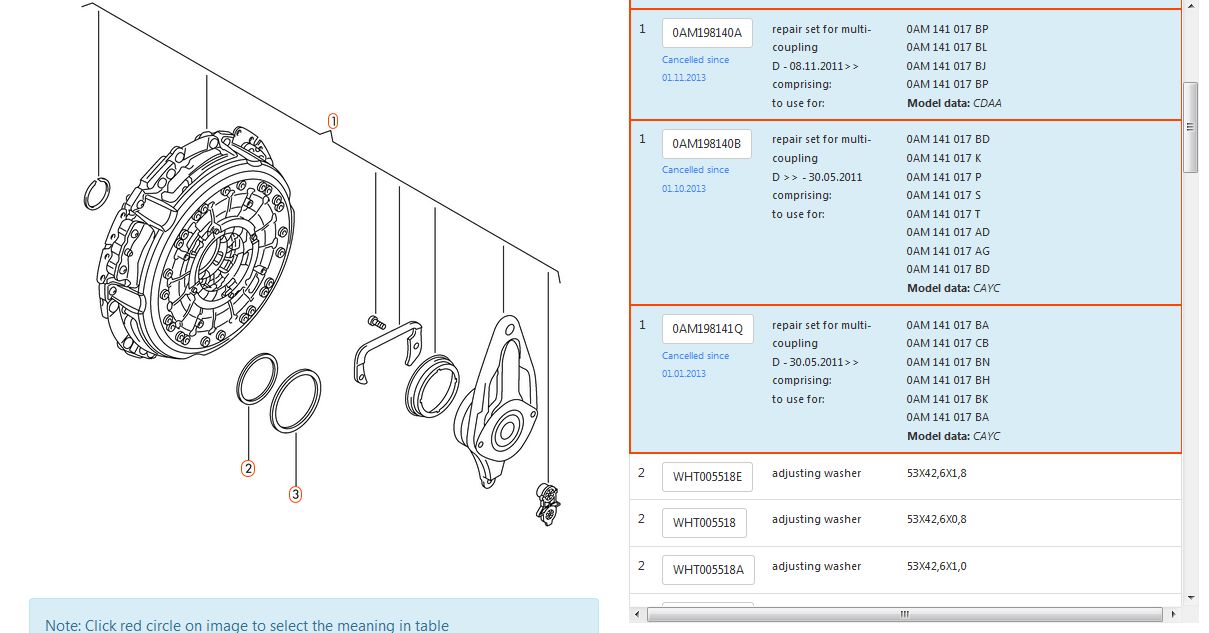

Hogy tudom azt megnezni,hogy pontosan milyen Kuplung kell az automba,es hol erdemes azt megvenni?
Seat Altea XL 2011 1.6 Tdi DSG
Ebayen Ezt talaltam,de hiaba irtam ra az eladora mult heten,sajna nem valaszol.Igy meg nem merem megvenni.
vin number..: vsszzz5PzCR003092
motor kod CAYC
Kerlek segits ha tudsz.Koszonom szepen

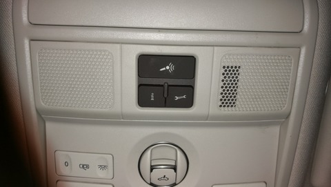

Közben sikerült lefényképeznem a keresett gombokat. Semmi infót nem találok róla, a handbúúkban sincs utalás, de a gúgli sem a barátom, mert ott is nulla találat. Tud valaki ezekről a gombokról, funkcióikról, esetleges beállításról. Ahogy elnéztem, az infó és a service gomb között meg egy LED is található, ami szintén homály.
