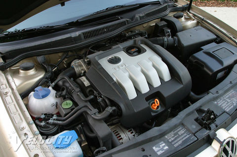

A használtan vett BJB kódos, de nem DPF-es 257.000 km-es ( óra szerint) 1.9 PD-be is előfordulhat ugyanez, ha mondjuk 5w30-al használták? ( tudja fene mit tettek bele azelőtt)
Érdemes - ezek szerint - a szelepfedelet leszedni és megnézni, hogy mekkora a kopás?
Én egyébként 5w40-et használok.

Szétkopik az 5w 30-tól, de a DPF miatt meg csak az mehet bele. A dpf-eseken kb 250 000km után illik eldobni a vezérmű tengelyt amúgy is, meg az összes tőkét. 300 000km fölött a nem dpfes is elkezdi kilyukasztani a tőkéket, olyankor azon is ugrik minden a levesbe. Megelőzés képpen tőkéket kellene cserélni, időben. Ha már meg vannak kapva, viszik a tengelyt is. Elfutna az többet is, csak törődni kell vele, nem kell sajnálni bele az alkatrészeket.

Adott egy BMM kódos 1.9 PD motoros, DPF-es Octavia. 350.000 km-nél "letérdelt". Az utolsó gazdi 240.000 km-t használta Mobil1 5W30 LL olajjal 15.000 km-es csere peridussal.
Idézek tőle:
" A motorom kuka, megsűlt. A szerelő szerint a gond a vezmű tengely kopásatól indult és a hidrótőkéktől, ott szökött az olajnyomás, aztán az szép lassan megette a főtengelyt és a salnikat. Érdekes, hogy soha nem gyúlt ki az se az olajnyomás se a olajhiány jelző." ................. "Én soha nem láttam olajnyomás visszajelzést a műszerfalon és a 15e-res csereperiódussal használt Mobil long life olajnak soha nem kellet utánnatőlteni, pedig 24oe km jártam a kocsival. Érdekes, hogy a turbóval sem volt soha semmi gond. "
Ez a vezérműtengely kopás úgy nagyjából mikortól várható az 1.9 PD motoroknál? Ha jól emlékszem tőled olvastam itt a fórumon, hogy a PD motorok inkább az 5W40 505.01-es olajat kedvelik, mint az LL 5W30-at.
Nekem BJB kódos van, arról annak idején azt olvastam, hogy akár 500-600 ezer km-t elfut. Van ekkora különbség a vez tengelyek között, vagy tényleg odaver neki az 5w30?
