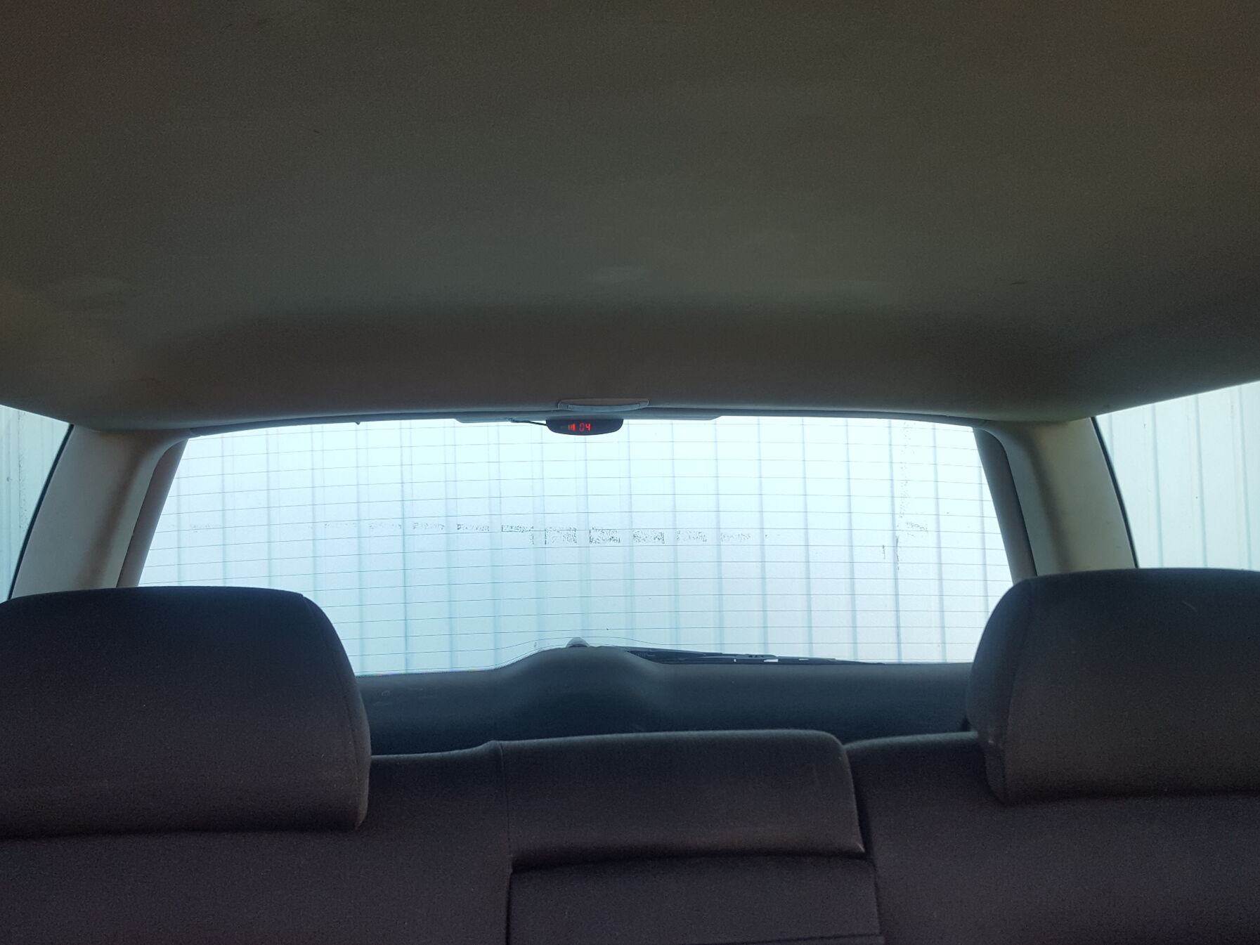

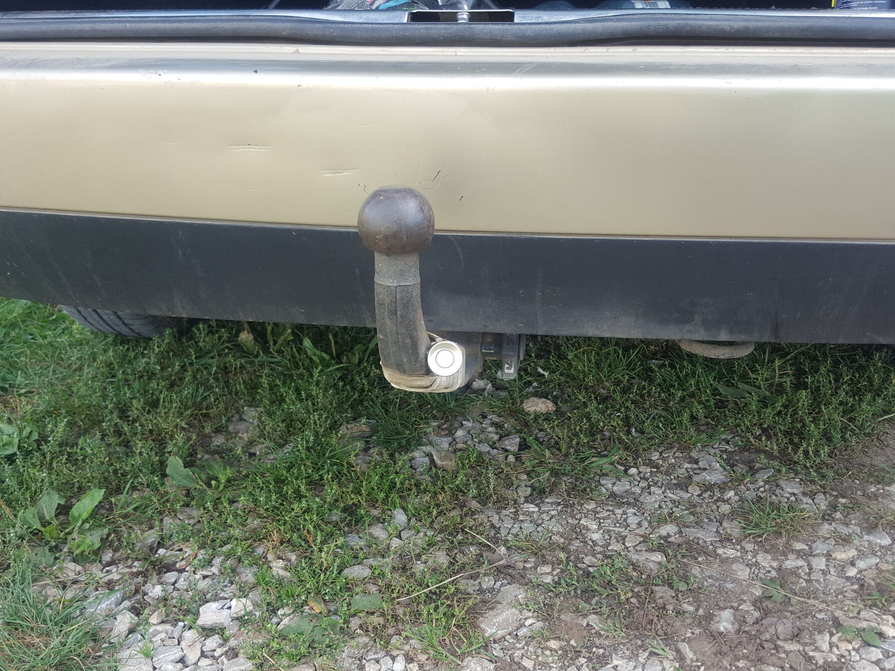

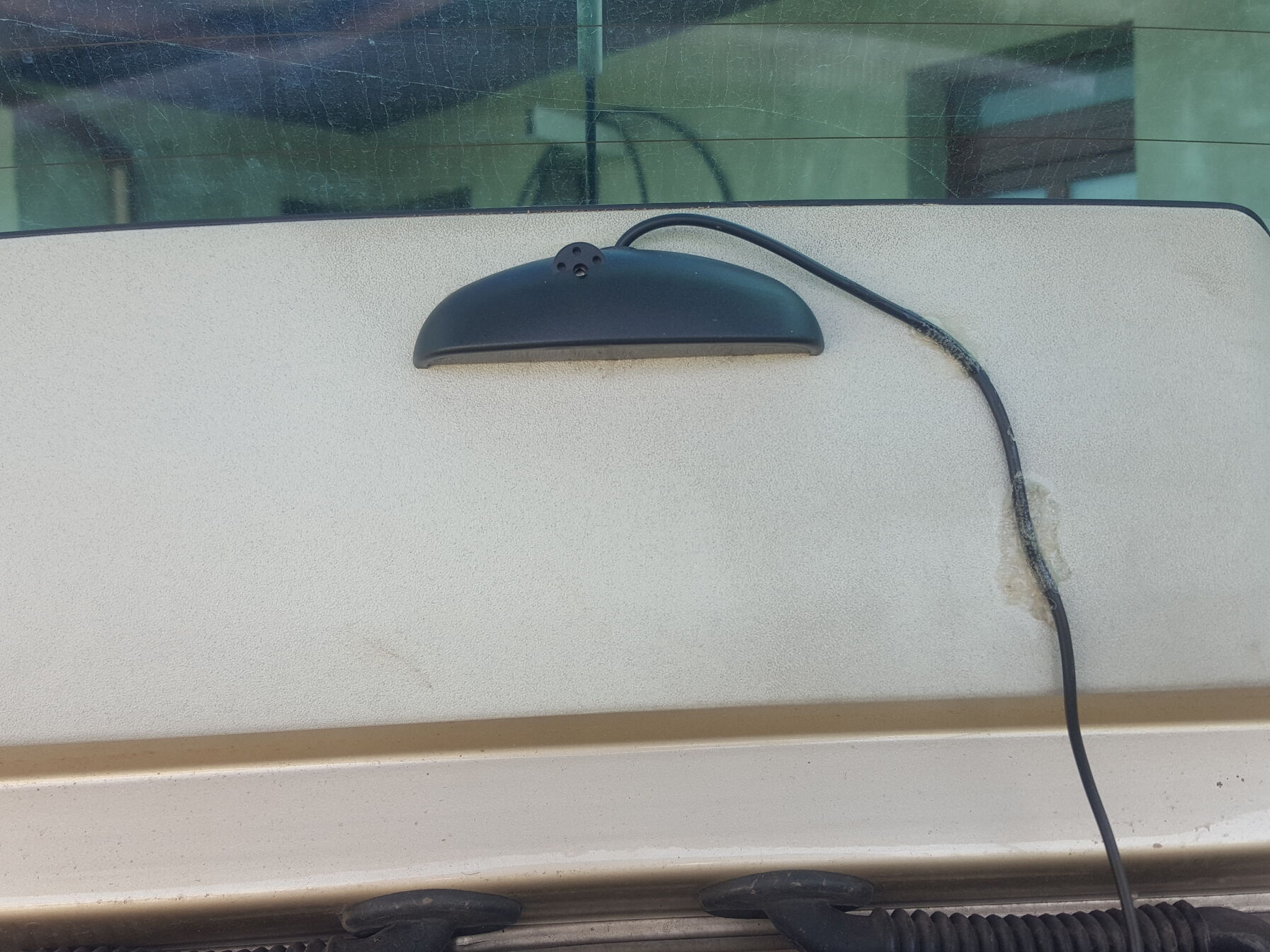

Én B5.5 Passatra ezt a tolatóradart vettem: [link]
Pofon egyszerű volt beépíteni, de amikor megvettem nem tudtam mennyire tartós, így feleslegesen nem akartam kifúrkálni a hátsó lököst, ha 1-2 hónap múlva beszarik. Így stílusosan a vonóhorog tövére rászigszalagoztam az egyiket, hogy mit bír.[kép]
1,5 éve van fel rakva és azóta is jól működik, kb. 1 métertől már csipog. A műszerfalat pedig nem szerettem volna elcsúfítani a kijelzővel, így azt pedig ide tettem fel:[kép]
Nyom nélkül le lehet szedni, a vezeték a gumi kéder alatt fut végig és direket meg "pödörtem", hogy a csomagtartó ajtót lecsukva becsavarodjon a résbe. [kép]
Nincs szem előtt, de amikor kell látni rendesen, akár tükörből is. -
