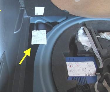

grizlisandor
kmiki19 #196080 üzenetére
Csomagtértálca alatt, a szükségpótkerék ürege körül szokott tanyázni.

kmiki19
grizlisandor #196065 üzenetére
Köszönöm! Holnap feltúrom a csomagtartót - ez idáig nem láttam semmit se - valami közelebbi tipp, hogy merre keressem?

grizlisandor
kmiki19 #196061 üzenetére
Témába vág, így nem off.
A csomagtartóban kell lennie egy PR kódmatricának, ide beírogatva, lefordítja emberi nyelvre. Vagy autoDNA report alvázszám alapján is meg tudja mondani a felszereltséget, de az fizetős.
