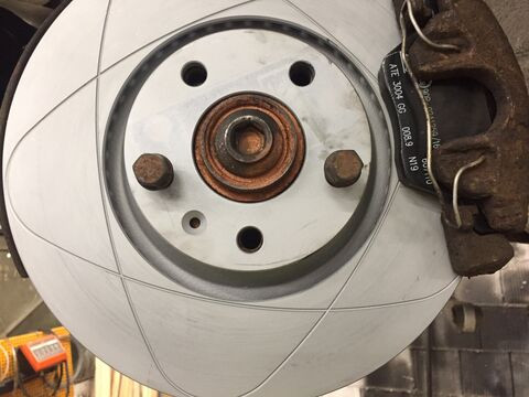

Isminek Ate powerdisc valt be egy vag gepen es egy nem vag gepen.napi szinten futozik es a ket gep ette az elso tarcsakat.Az ate birja a legtovabb.nekem is ate van az audin es nagyon bejon

grizlisandor
yodamester10 #176090 üzenetére
Piroson, az van elől-hátul, kicsit volt drágább, mint a sima ATE tárcsa. A kocsiról le kell dobni a Textar betétet+tárcsát (ezzel vettem), elől megégtek, azt nem tudom, hogy nálam vagy még az előző tulajnál.
Visszakerestem mint mondott rá Mági:
"Power disc? Egy 1.6 szívóra? Mire kell ez a gyalu a betétekre?
Inkább a gyárit tennéd fel, az adagolható" -

Zizmand
yodamester10 #176087 üzenetére
Ate PowerDisc

Mi ez Ate powerDisc? Én nem vettem meg végül, kerámia fékbetéthez a másik Ate-t ajánlotta a szerelőm.

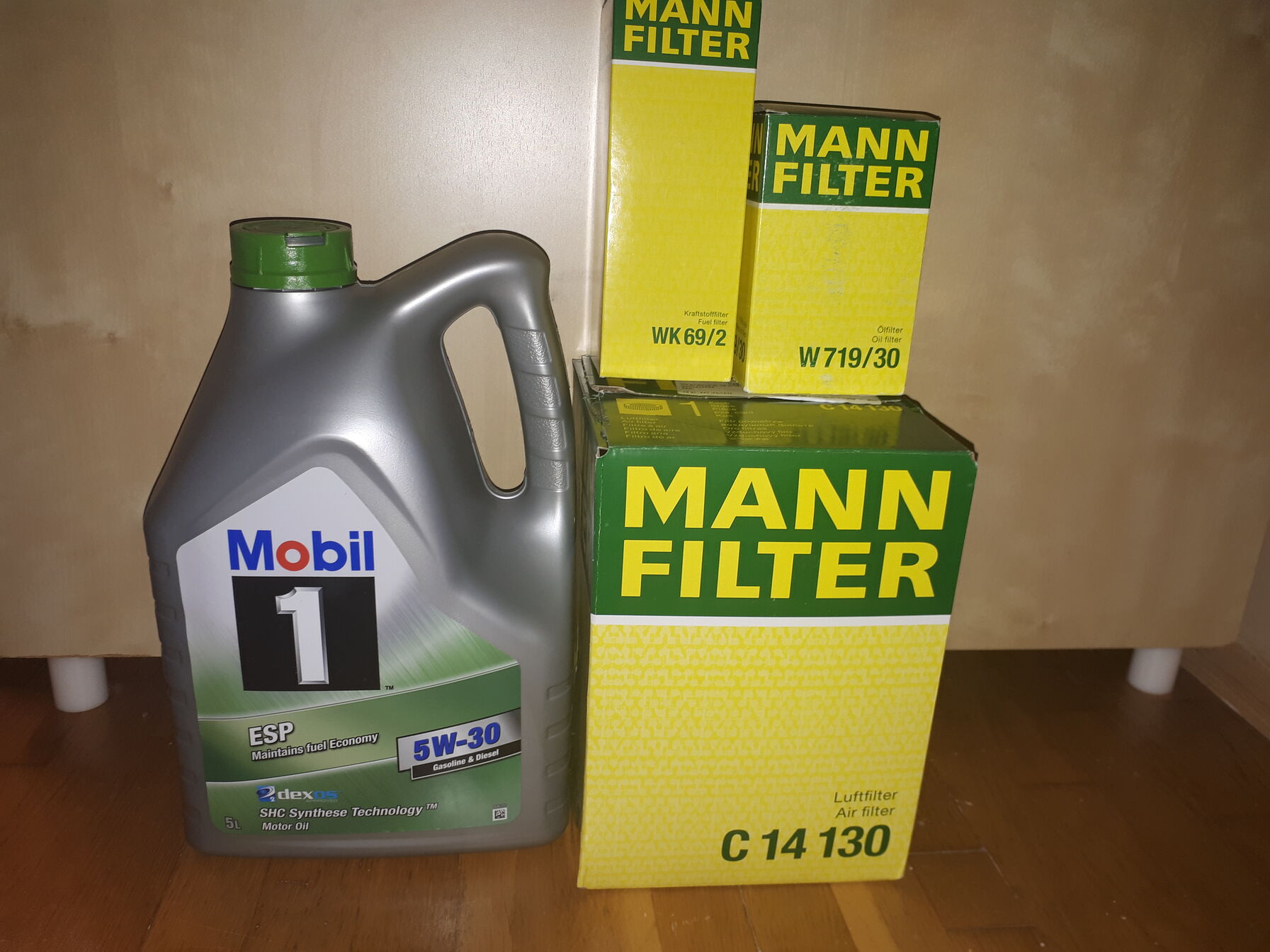

Ma megjött a tavaszi szervizhez pár hozzávaló
