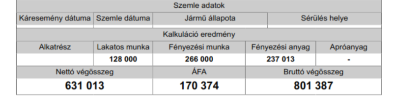

Az ajtók diszléceinek szélein elég intenzív pörsenés indult meg. A felületén is kezd nagyon enyhén hólyagosodni. A két első sárvédő alja szintén, és a hátsók élein is. Mivel még nem született döntés az utódról, meg egyre több a km-benne, lassan eladhatatlan állapotba kerül, így megyünk vele még vagy max. öt évet. Azt meg nem bírnám elviselni, hogy csak messziről szép az autó, ha megnézed közelebbről akkor meg csupa ganyé. Így a javíttatás mellett döntöttünk. Még pont egy lélektani határon van az ár. Nagyon részletes javítási listát kaptam róla, több oldalon tárgyalják a fázisokat, nagyon remélem, h jó lesz. Állítólag csinálnak képeket a bontás után, kíváncsi leszek rá, h valójában mennyire akut a dolog. Hát, nagyvonalakban ennyi.
Na, megkaptam a Passat karosszéria javítási árajánlatát:
A négy darab ajtókra való díszléc már megvásárolva a PB-nál, kassza 130eHUF. Erősen határeset egy ilyen értékű autónál. Nem tudjuk elengedni, így a javítást megrendeltem. A javítást végző cég: Eurobrill '97 Kft.
