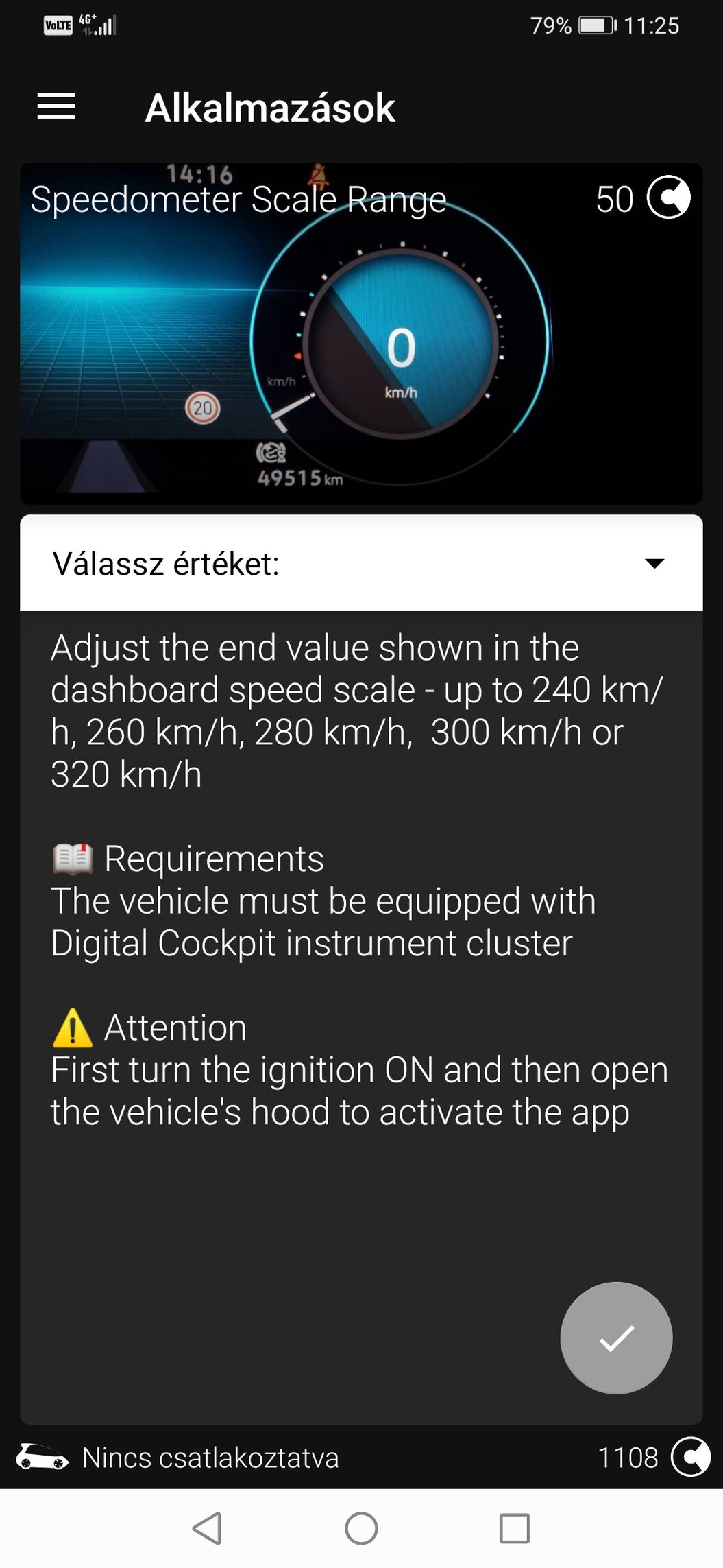

Ez a speedometer lehet az.
BigBlackDog #218093 üzenetére
Az imént olvastam, hogy hétfőtől jön. Nem normális, nincs rá igényem, tudom, hogy mennyivel jó menni.
Városban akár csipoghat is felőlem.
Navigációt nem kérek bele, de tutira fut a háttérben valami.+Lacess:

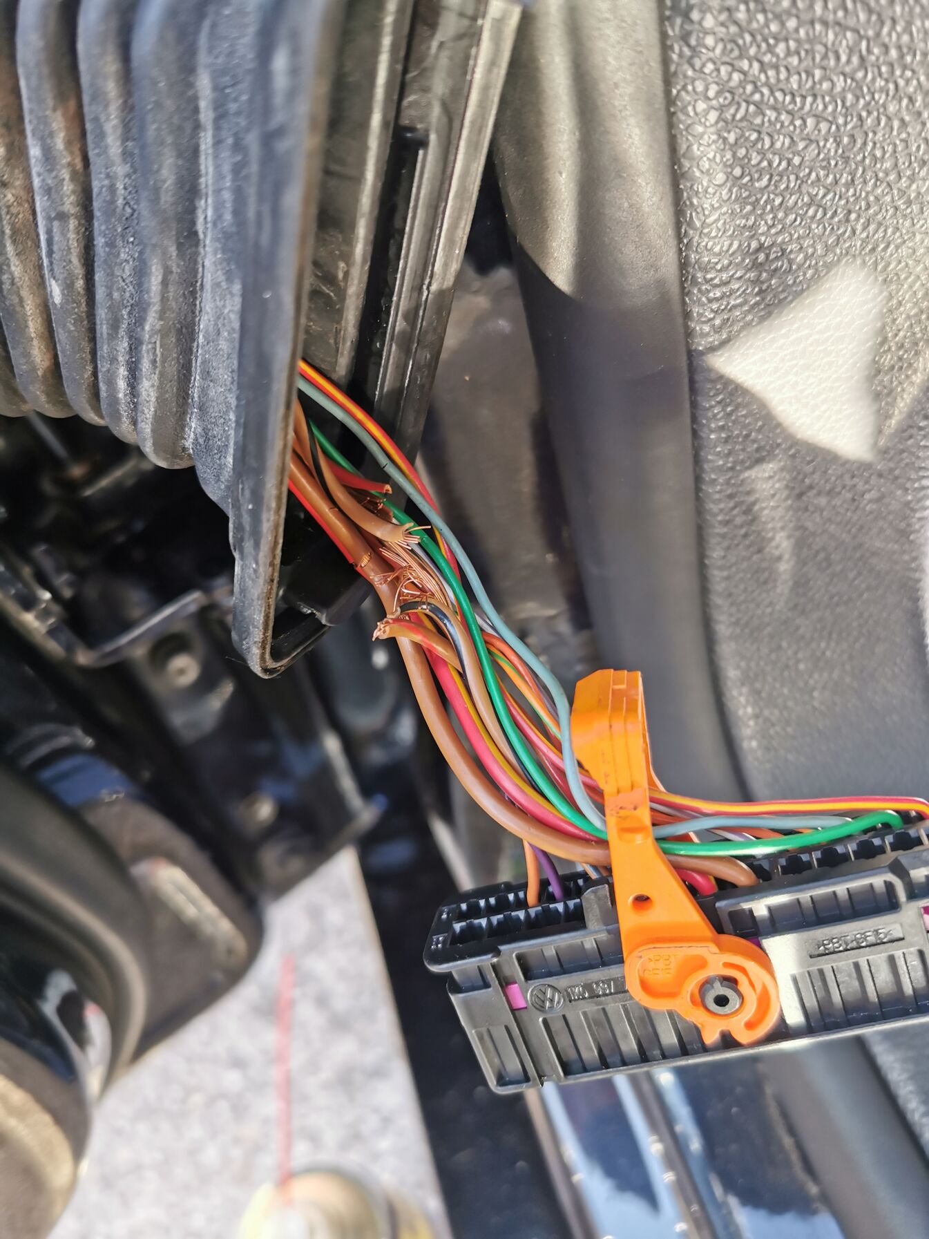

Passat B8 elektromos csomagtérajtó hibám van, sosem volt gondom vele, se hibakod se mukodesbeli hiba , ma is használtam vagy 5* tegnap is...viszont miután akkumulátort cseréltem azóta nem megy. Zár kinyilik, de az elektromos része megállt.
Vcds-el adaptaltuk az akkut, hibakodokat töröltük, de 3 hibakod mindig előjön a csomatarto kapcsán.
Csomagtérajtó-motor 1
B11D9 13 szakadásCsomagtérajtó-motor 2
B11DA 13 szakadásCsomagtértetőbecsukási segitség motor
B12E0 15 szak/rz. +RaKizártnak gondolnám, hogy beszartak a motorok, adaptalni, ujratanitani nem tudom. VCDS adott, de nem találok benne olyan megoldást ami segitene, illetve D6 ban illesztesnel hibába ütközök "Hiba kérelem határon kívül" Esetleg valami ötlet? Köszi
