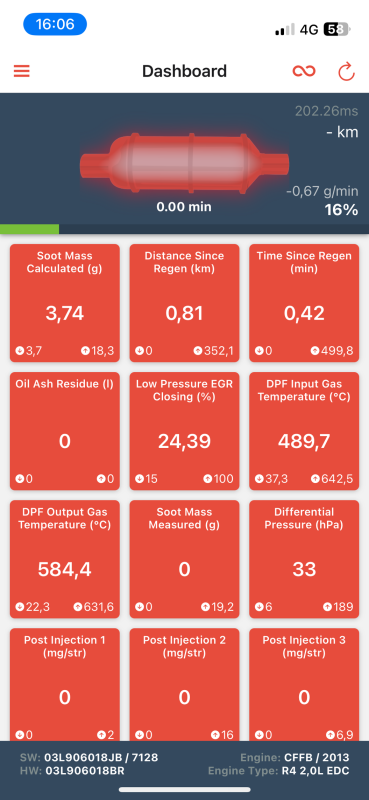

Az alkalmazásból meg csak annyit láttam, hogy valami diagnosztika autóhoz, telefonra.
Ami nekem se ártana, mert szerintem idén lesz 5 éves az aksi és először ott jelzi, ha cserés. Még mielőtt a váltót szétcseszi nekem a bármiÉs boldog locsolót mindenkinek, és sok húsvétot

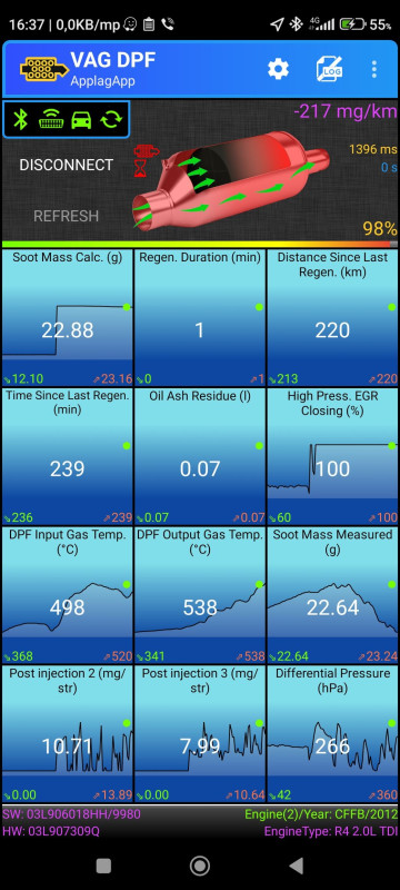

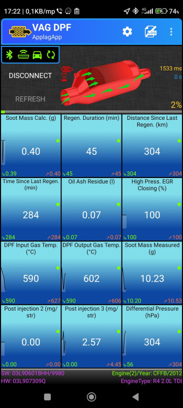

Érdemes lenne ránézni a számított és mérték érték változására, amikor elkezdett eltömődni a DPF az autóban akkor túl gyorsan növekedett a mért érték ezt követően mikor elérte a 21-22g-ot a számított érték pl 15g-ról 23g-ra ugrott hirtelen és kezdte is a regenerálást az autó.
Tegnap, úton Komáromról Bp-re, fél szemmel figyelem a VAG DPF progit az M1-n. 42% majd 1-2 perccel később 99%,és már megy a regen.
45 perc elteltével még nem végzett :-(
Komárom -> Pécel
nagyrészt autópálya, 80 - 130 km/h között.
Múlt héten volt egy 66 perces regen is. Egy része autópálya (M3), aztán főút, lakott területekkel tarkítva (Pécel -> Jászárokszállás). -

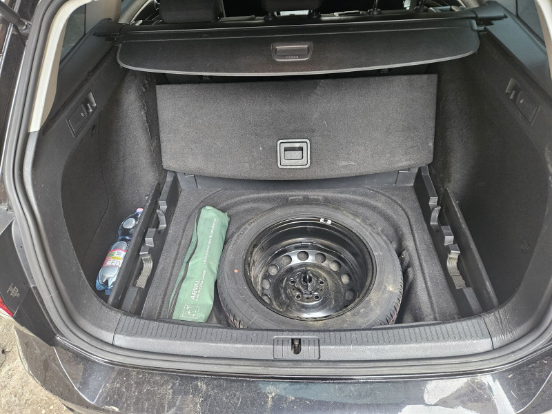

Olyan kérdésem lenne, hogy az ötajtós 7-es golfban elfér a teljesméretű pótkerék? A kombibam is érdekelne ugyan ez.

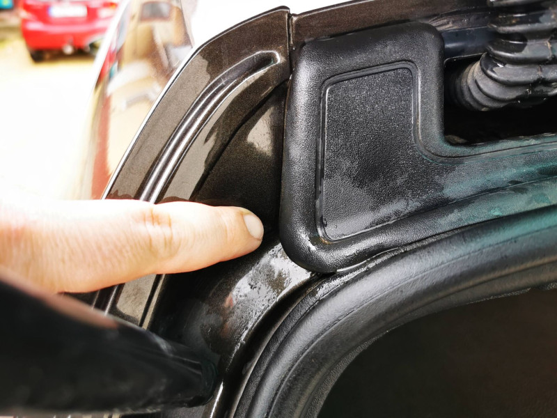

Ha hazaérek ránézek.A csomagteres kérdésemhez egy kép. Ezen látható amire gondoltam alsó tálca, ami takarja a pótkereket és így van itt is pakoló rekesz. Ez érdekelne, hogy ez vajon alapból jár a hetes kombihoz?

[kép]Kérdés azokhoz, akinek ilyen kombija van.
Az emelt csomagtér tálca alatt kell lennie alsó tálcának, vagy ha felemeljük a felső tálcát, látszik a pótkerék?Köszi dm!

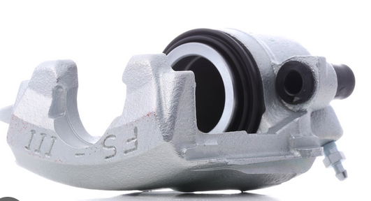

Áruljátok már el, mi ez az FS II meg III? Fék méret?

FS-III van a 3-as Octavian is, olajcserénél átpucoltattam ma délután a fékeket az elsők miatt nem aggódom a hátsó pedig nem volt beragadva.. 1.5 éve meg kellett járatni azóta gond nélkül működik.
